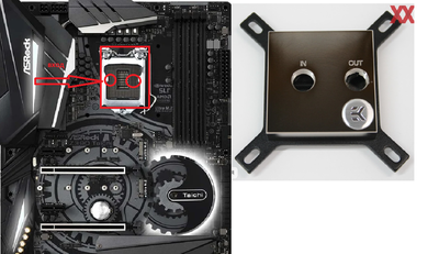

для 9900к-нету такого-все верно же стоит у меня, не надо водоблок поворачивать на 90 градусов влево или вправо ?
Теоретически водоблок лучше размещать каналами холодной пластины перпендикулярно кристаллу. Т.е. для EK "вход - выход" параллельно "земле", как у тебя на картинке). Ну а слева вход или справа (поворот на 180 градусов) - без разницы, удобство разводки в приоритете.

вопрос в требованиях в дельте. если 5 градусов нада, то и 280ки может не хватить.
Добавлено спустя 4 минуты 31 секунду:
теоретически щель разгоной пластины должна дуть прямо на кристалл. и чем больше она будет проецировать на камень тем лучше. если кристалл продолговатый - то разворачивать на длинную часть. если квадратный - то пофиг. у [автоцензор3.14] просто пара их юнитов сдвинута от центра, вот и изгаляются. на штеуде до кофилейка было пофиг, на HEDT есть небольшая разница гуфи или нормал.

Регистрация: 19.03.2008
Откуда: Беларусь
Я что то другое сказал?)
Регистрация: 29.03.2006
Фото: 4
nag77
"перпендекулярно"
если кристалл квадратный и по центру, то пофиг.
не знаешь матан, превратишься в метан
Откуда: Беларусь
Я с miwa вообще то обсуждал i9-9900k, а не весь "зверинец" существующих процессоров.
