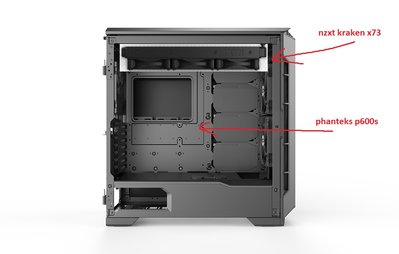

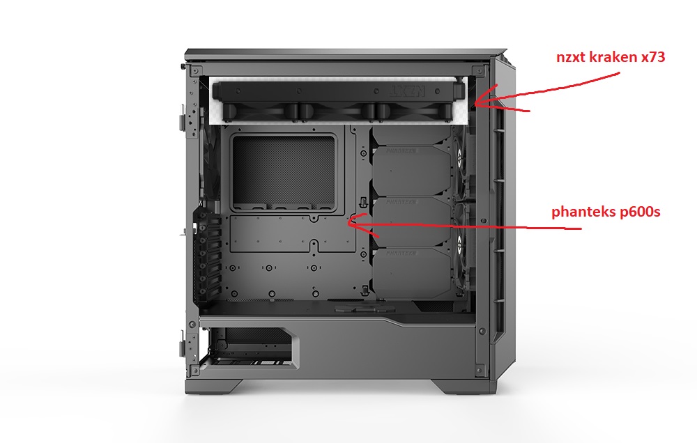

ну у меня водянок до этого не было. Поэтому и интересуюсь. Может она способна работать во внутренней среде системника, без доступа к "внешнему миру", как собственно работает видеокарта, воздушные кулеры на проц и т.д.
Так из этого что следует? Про верхнуюю шумовую панель мне стоить забыть? И поток воздуха должен идти внутрь или наружу?
Под фразой "При креплении сжо наверх" ты имел ввиду радиатор с вентиляторами?
Обрисуй хотя бы на пальцах предполагаемую схему, что и чем будет охлаждаться.
Производительность радиатора СЖО прямо зависит от эффективности его продува, т.е. какой объём воздуха вентиляторы будут прокачивать сквозь него за единицу времени.
Заглушив радиатору возможность "дышать" ты этот объём снизишь, но в угоду чему? Вот и думай что тебе важнее, охлаждение ради которого ставишь радиатор, или лишняя заглушка на корпусе.
Ну от радиатора соответственно трубки на проц
Добавлено спустя 3 минуты 32 секунды:
там такая крупная сетчатая ткань останется, пылесборник еще тот будет...
Стоит тогда может рассмотреть вариант крепления на переднюю панель? А вентили переедут наверх, на выдув, что нибудь да будут выдувать ))) Хотя где тогда вдув будет... Вентили то на радиаторе СЖО должны всасывать через радиатор воздух внутрь корпуса или через радиатор выдувать из него?
Охлаждается только процессор при помощи AIO? При такой схеме видеокарта будет прилично греть радиатор.
Радиатор на "морду", хотя есть противники такого размещения AIO.
А далее опыты с открытой-закрытой верхней заглушкой покажут реальные температуры железа.
Я бы верх снял и дополнительно задействовал комплектные вентиляторы на выдув. Два на верх (размещение слева с использованием заглушки на рамке крепления для радиатора), один на задней стенке.
