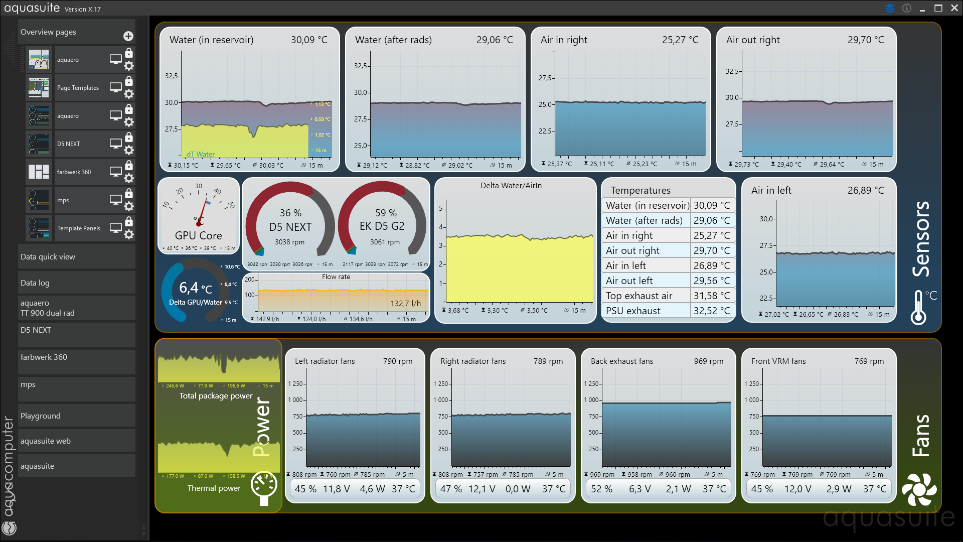

tonygks писал(а):
когда же мы увидим хороший интерфейс аквасьюта?
Что мешает сделать самому?
009.png [ 113.5 КБ | Просмотров: 380 ]

Я давно спрашиваю, где тот Артемий Лебедев кто наваяет сногсшибательную overview страницу и поделится ей со всеми? Которой мы будем доминировать над пользователями бесплатного софта и которая станет знаком принадлежности к высшей кастесообществу пользователей аквы?

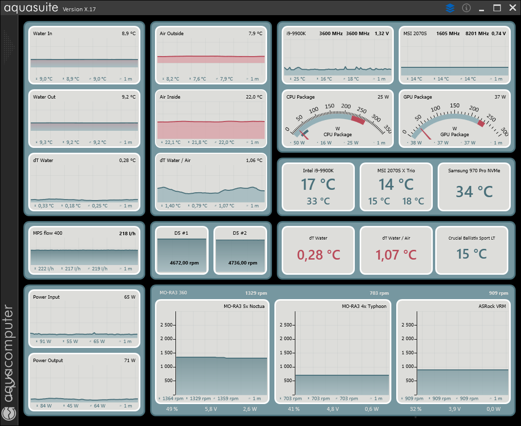

Ну, перерисовал я в очередной раз овервью страницу. Полтора часа с ней ковырялся, а удовлетворения от проделанной работы нет и ощущения что время потратил не зря - тоже. Поэтому забью ещё на какое-то время )
