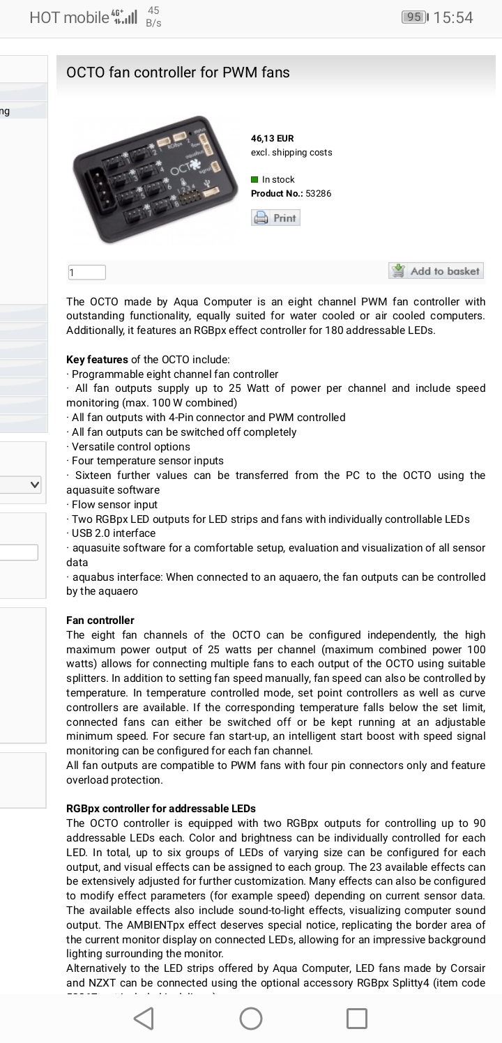

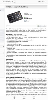

    Не знаю в какой ветке спросить, кто юзает этот аква контроллер, 3 pin вентили он может регулировать? Или ток 4 pwm..
    Screenshot_20200605_155453_org.mozilla.firefox.jpg [ 438.5 КБ | Просмотров: 919 ]
    Регистрация: 19.03.2008
    Откуда: Беларусь
    peter1981 писал(а):
    Или ток 4 pwm..
    И в названии и в описании - PWM.
