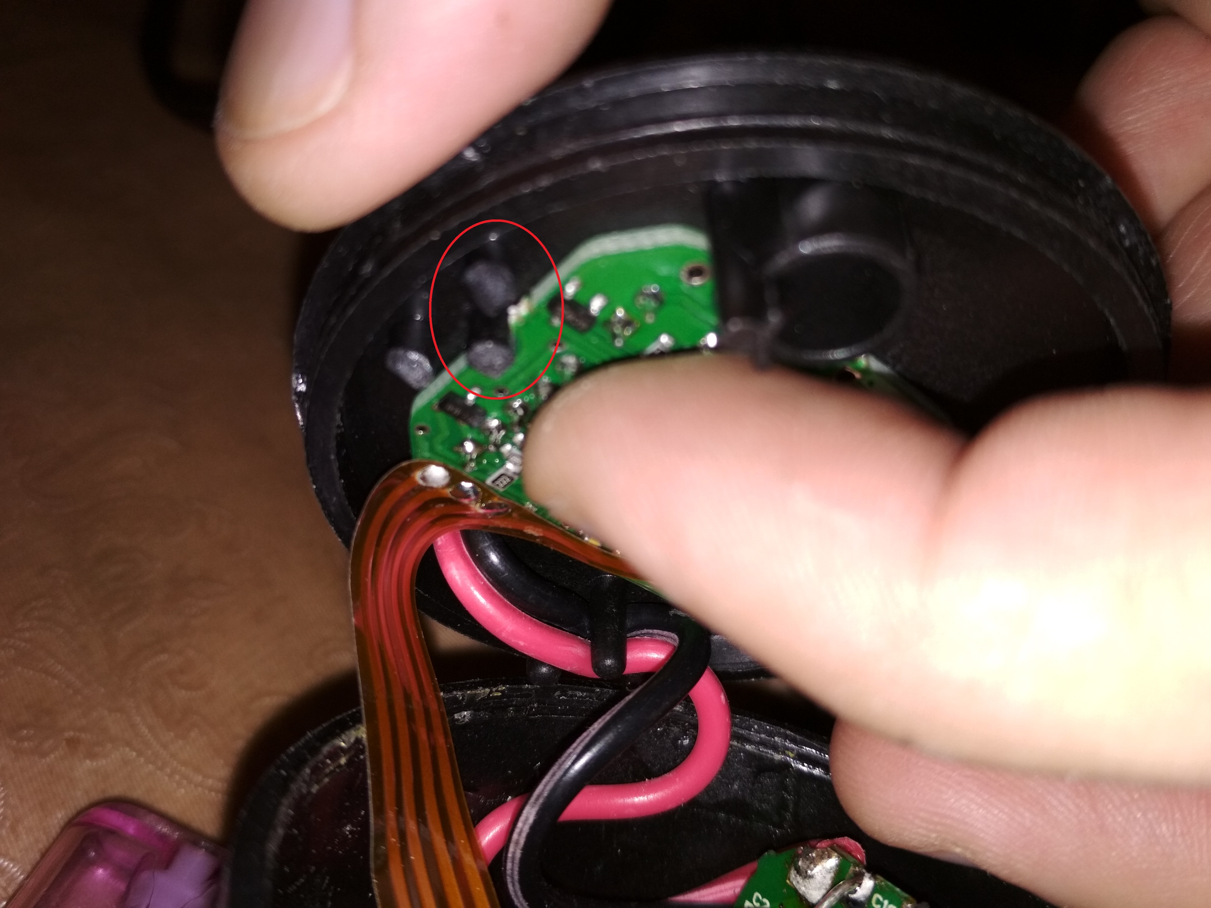

Reveal809 писал(а):
Спасибо, вечером попробую, посмотрю что немцы там накосипорили
Тема ближе к помпам, но раз вопрос по Аквабасу, мало ли, может кто столкнется с подобным:
Вообщем снял крышку, открывается легко отверткой в паз, CrownA спасибо :D
Что имеем, штырёк пластмассовый должен эту схемку крепить, путем прижатия. Взял паяльник и сплавил его образовав ребро прижима для платы. Теперь все колом, ни чего не гуляет. :beer:
IMG_20180315_204640.jpg [ 1.82 МБ | Просмотров: 1020 ]
