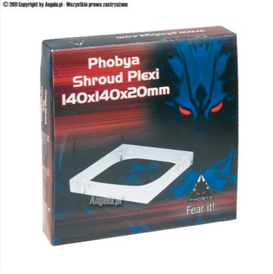

Закину для размышления информацию на вентилятор. :D
По моим наблюдением аксиальные вентиляторы хорошо работают, только если между крыльчаткой вентилятора и радиатором есть достаточно большой зазор. Так например эффективность охлаждения от одного 140мм вентилятора, работающего на девяти вольтах. Который сидит на кожухе-раструбе высотой в 300 мм на радиаторе. Примерно эффективна работе трех аналогичных вентиляторов, работающих "в притык" к радиатору. На оборотах выше среднего. Если вентилятор работает на напор (дует на вентилятор) - та же самая история...
Все новое - хорошо забытое старое.
Вот так и ходим по кругу
p.s. научно обоснованная информация об этом циркулировала в сети еще в первое десятилетие 2000х
именно поэтому в СВОЁ время выпускали "шроуды" ;)
2025-09-15_15-14-47.png [ 364.98 КБ | Просмотров: 1535 ]
