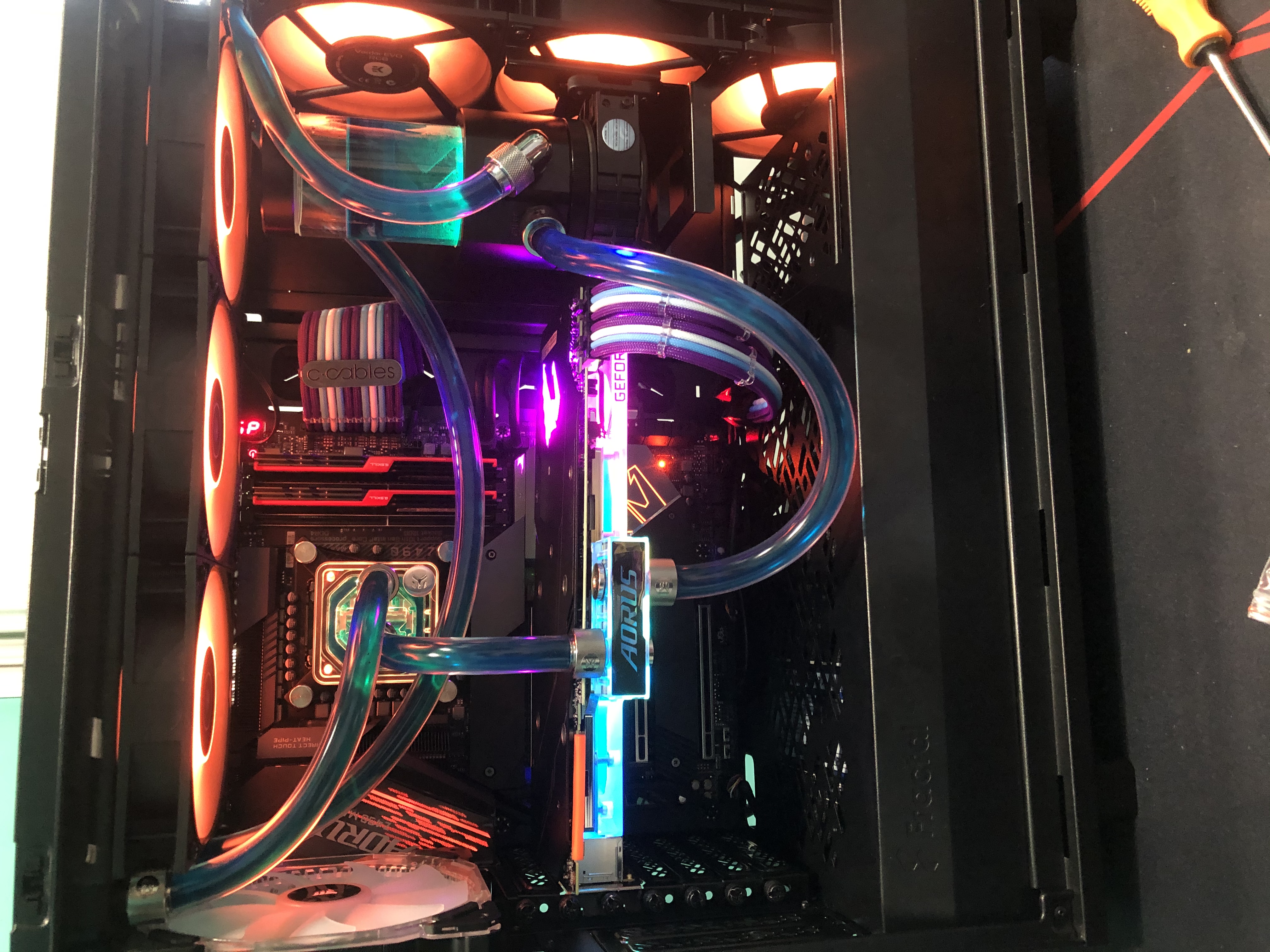

Собрал наконец пока на штангах)) два радиатора ек 360 ргб. Ну выдув пока не включил не хватило места. Может и не надо на выдув сзади
A039B92D-200B-4897-97A9-D3F006CC7556.jpeg [ 3.39 МБ | Просмотров: 435 ]
i7/10700K/z490 auros master/giga waterforce 2080ti/g.skill 3200 cl14 32gb/chieftek 1200w/samsung evo+ 250/1000 gb/fractal design 7/СВО Ek cpu&gpu
