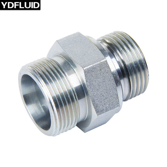

despite писал(а):
Скажите, а на глаз разницу в NPT и BSPP я смогу увидеть?
Если не профи который ежедневно работает с подобными видами резьб, то не различите на глаз...
Adaptor NPT-BSP
Hydraulic-Fittings-Bsp-NPT-Orfs-Unf-SAE-.jpg [ 39.49 КБ | Просмотров: 424 ]
Да и вааще по большому счету эти резьбы можно назвать условно-совместимыми т.с. ...

despite писал(а):
Скажите, а на глаз разницу в NPT и BSPP я смогу увидеть? Меня просто интересует вопрос герметичности.
Насколько помню пробка BSPP в NPT с "прорезом" вкручивается (только первый раз), на глаз NPT - идет конусом, те вход примерно 11,8-11,9мм, выход к примеру 11,7-11,6мм, хотя на современной резьбе для фитингов (меньше 5мм глубиной) - этого и не заметишь. Считается, что негерметичность возможна (пишут так везде), решается это фумкой или каким либо сантех уплотнителем (гелем), у меня так один резервуар работает.

Просто не понятно, как может произойти разгерметизация, если диаметр о-ринга (уплотнительного резинового кольца) больше, чем диаметр самого нарезанного отверстия?

despite o-ring не единственный уплотнитель, резьба тоже работает, один из примеров - жесткими шлангами с крутящим моментом на откручивание могут вполне ослабить неплотный (резьба ведь нестандарт) фитинг.
