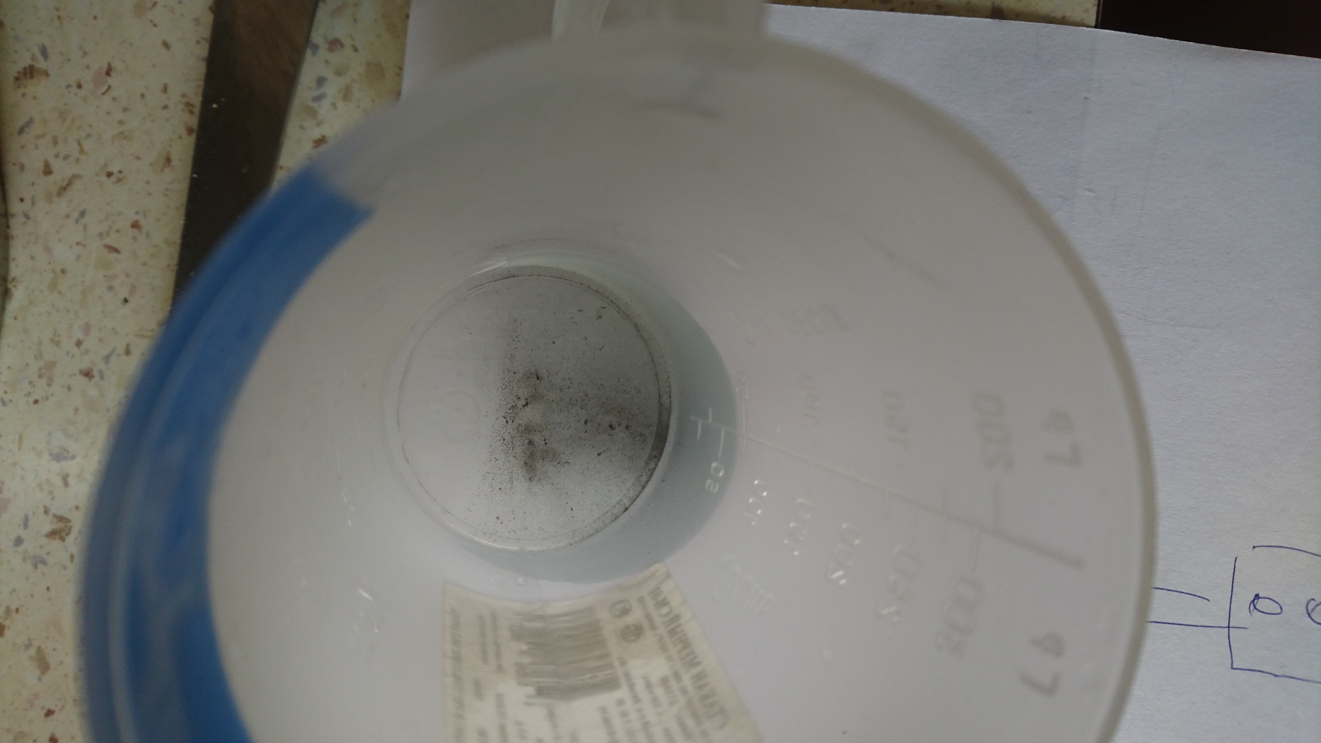

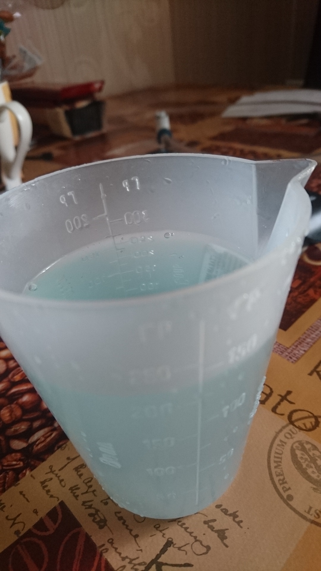

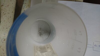

Вот и мешай 250 грамм на 0,6 литра, что бы хватило на два радиатора. Промывай по одному радиатору. После слива раствора должен увидеть примерно такой цвет. До заправки радиатора раствором, так же рекомендую проточную теплую воду.
Лимонка.JPG [ 485.09 КБ | Просмотров: 427 ]
DSC_1900.JPG [ 335.63 КБ | Просмотров: 427 ]

Размешал на глаз, но достаточно много. Из первого вытекла синяя жижа, как у вас на скрине. Промыл, убрал сушиться где-то при 90 гр.духовки. Она, кстати, маленькая оказалась, радиатор полностью не влез. Сейчас второй готовлю, вроде всё по плану.

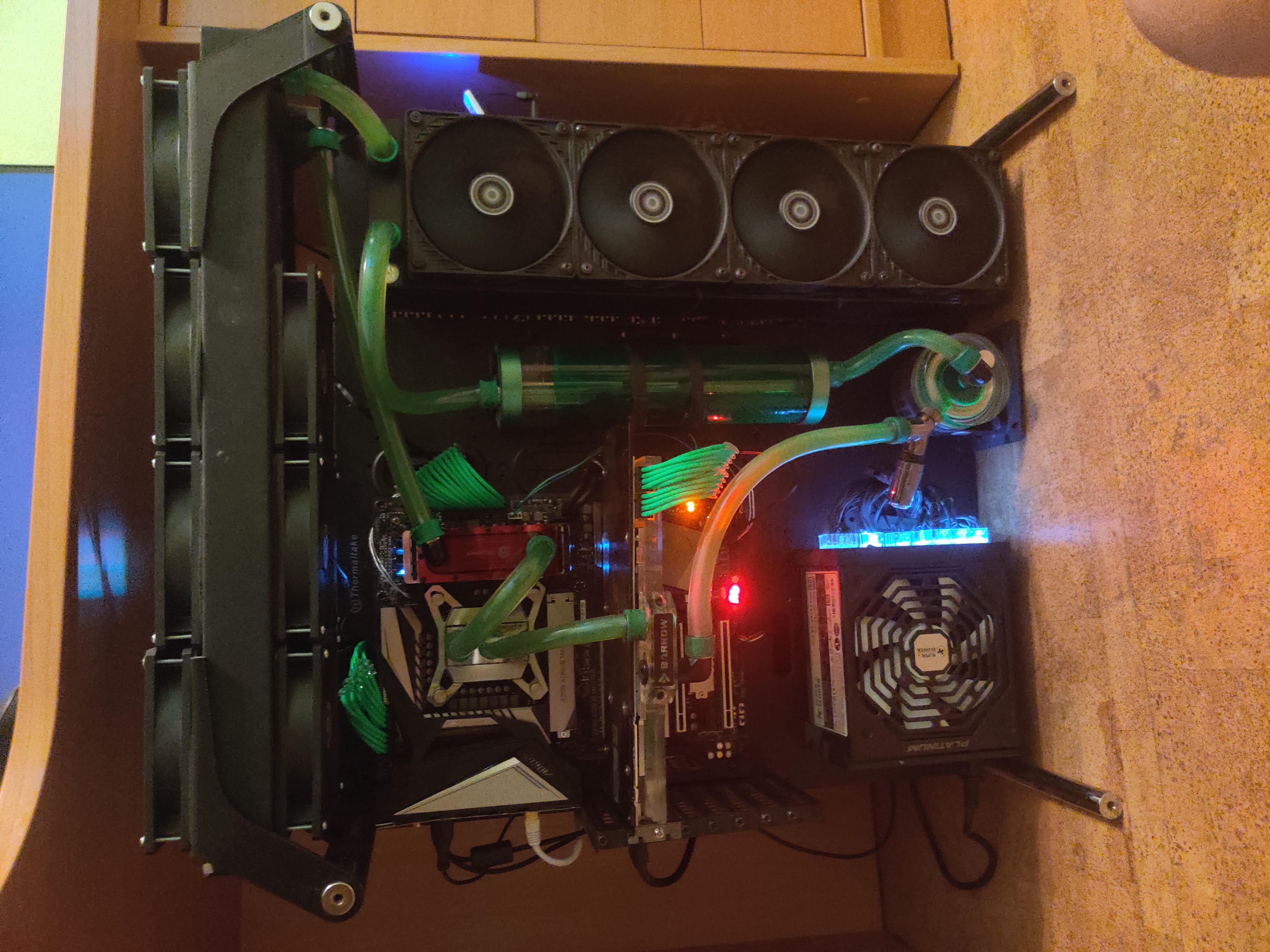

Есть контур: помпа d5 ek (всегда фулл обороты) - водоблок ГПУ 2080ти - водоблок ЦПУ 10700к - водоблок ОЗУ (4 плашки) - радиатор кулстрим хе 480 - радиатор кулстрим ре 480 - резервуар. Сейчас вода может прогреться до 38гр в жару. Появилась возможность взять вторую помпу. Стоит ли врезать ее в контур? Если да, то по логике где? Наиболее удобные для меня места это последовательно соединить 2 помпы, либо вторая помпа между двумя радиаторами. В каком месте помпа принесет наибольший Профит? Возможно у кого то есть уже такой опыт.
Приложил фото, как это сейчас выглядит, чтоб было понимание.
