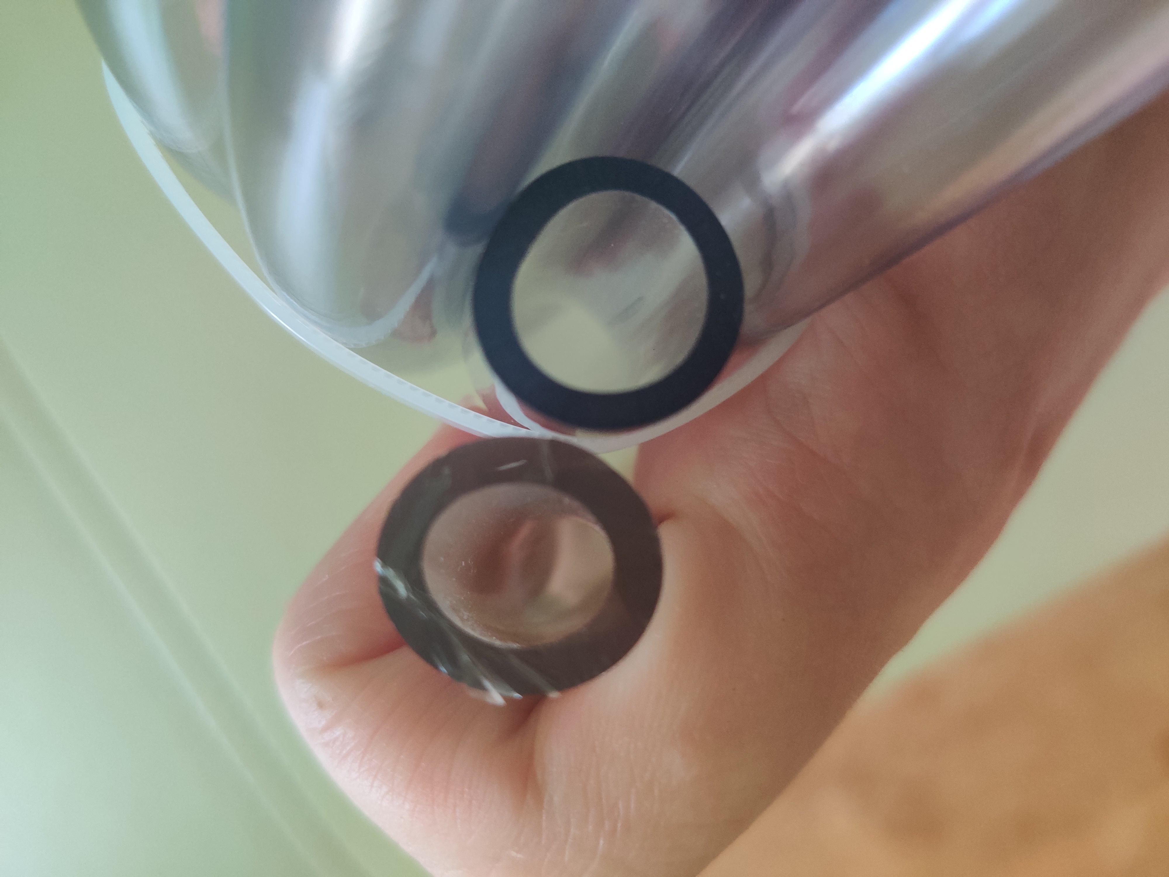

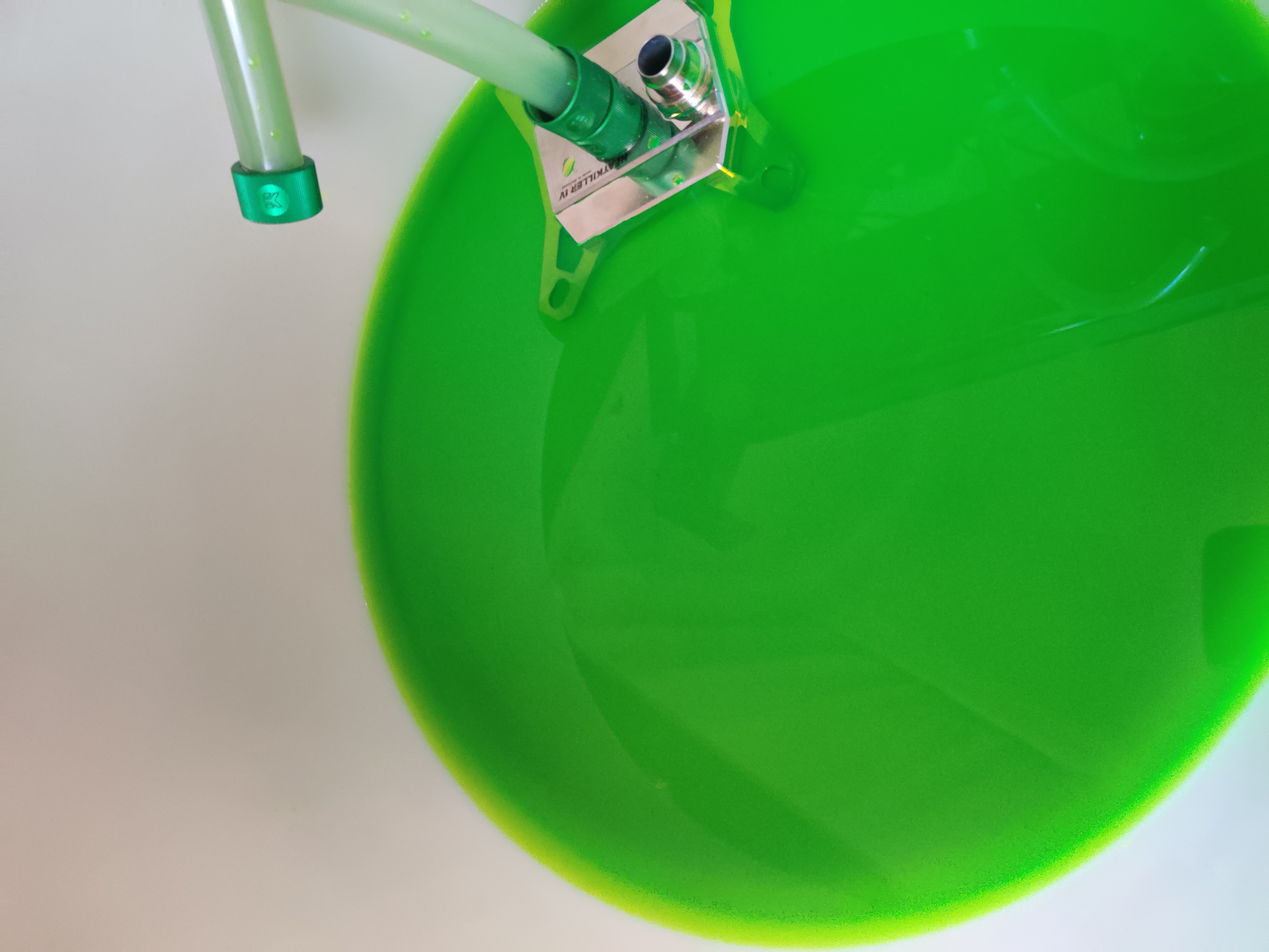

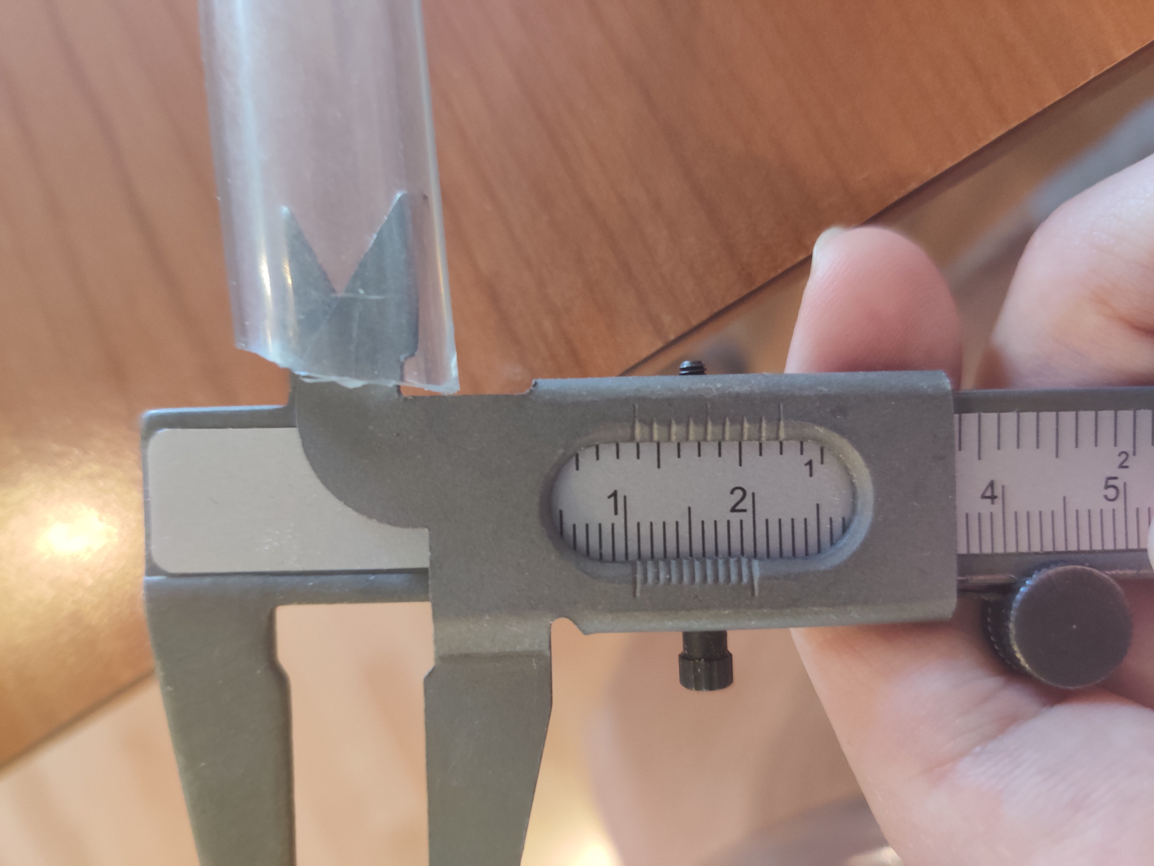

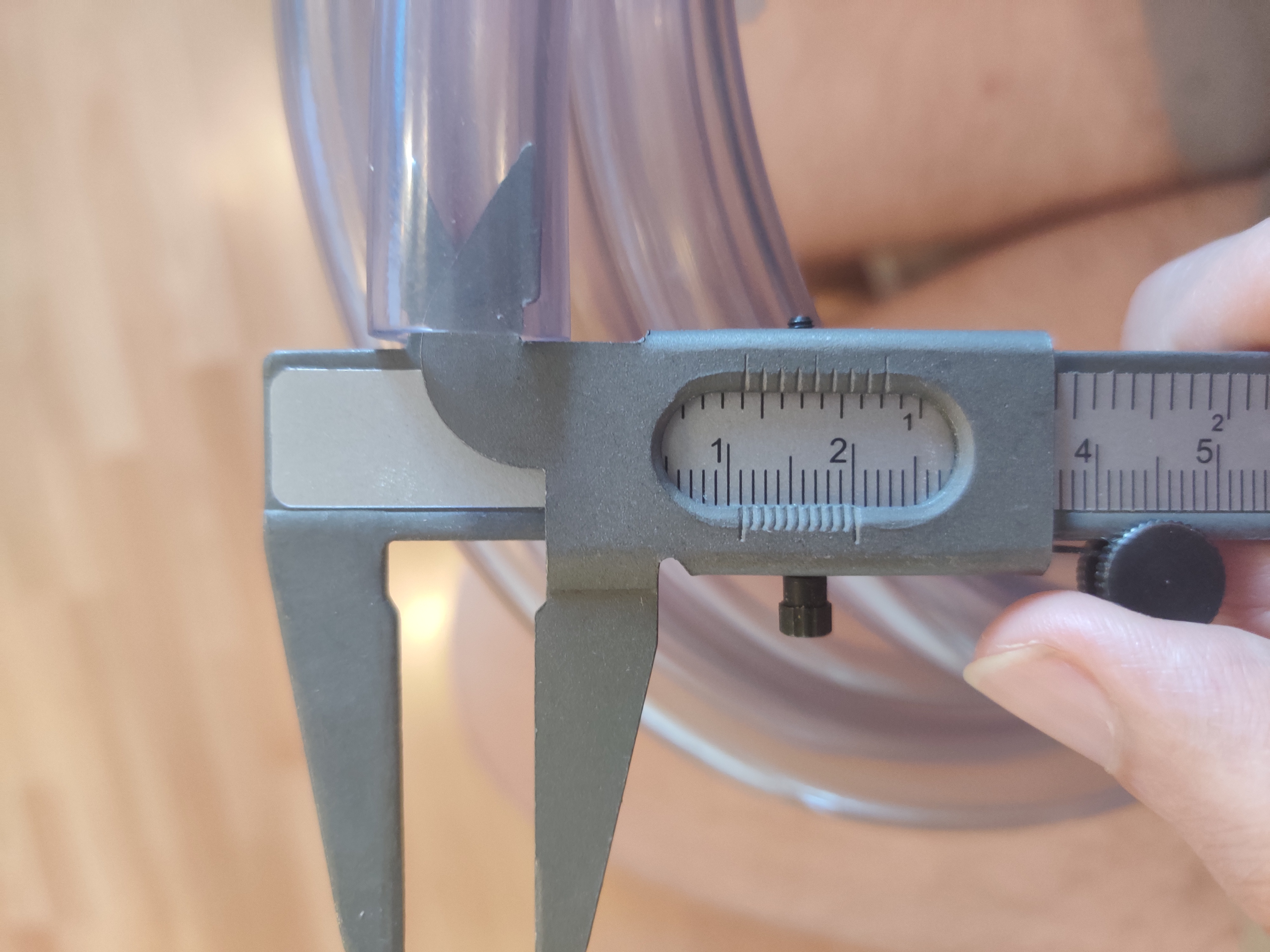

Купил шланги на беру за 250р. До этого были на эвопк за 1000+. Оба ПВХ. Визуально кажется, что старый шланг толще. Оба шланга 12/16. Скажите, пожалуйста, могут ли быть проблемы / дефекты с таким шлангом?
Добавлено спустя 2 часа 37 минут 7 секунд:
Воде полтора года. Примесей не замечено, но я перед заливом знатно отпидорил контур. Вода Ek-cryofuel
