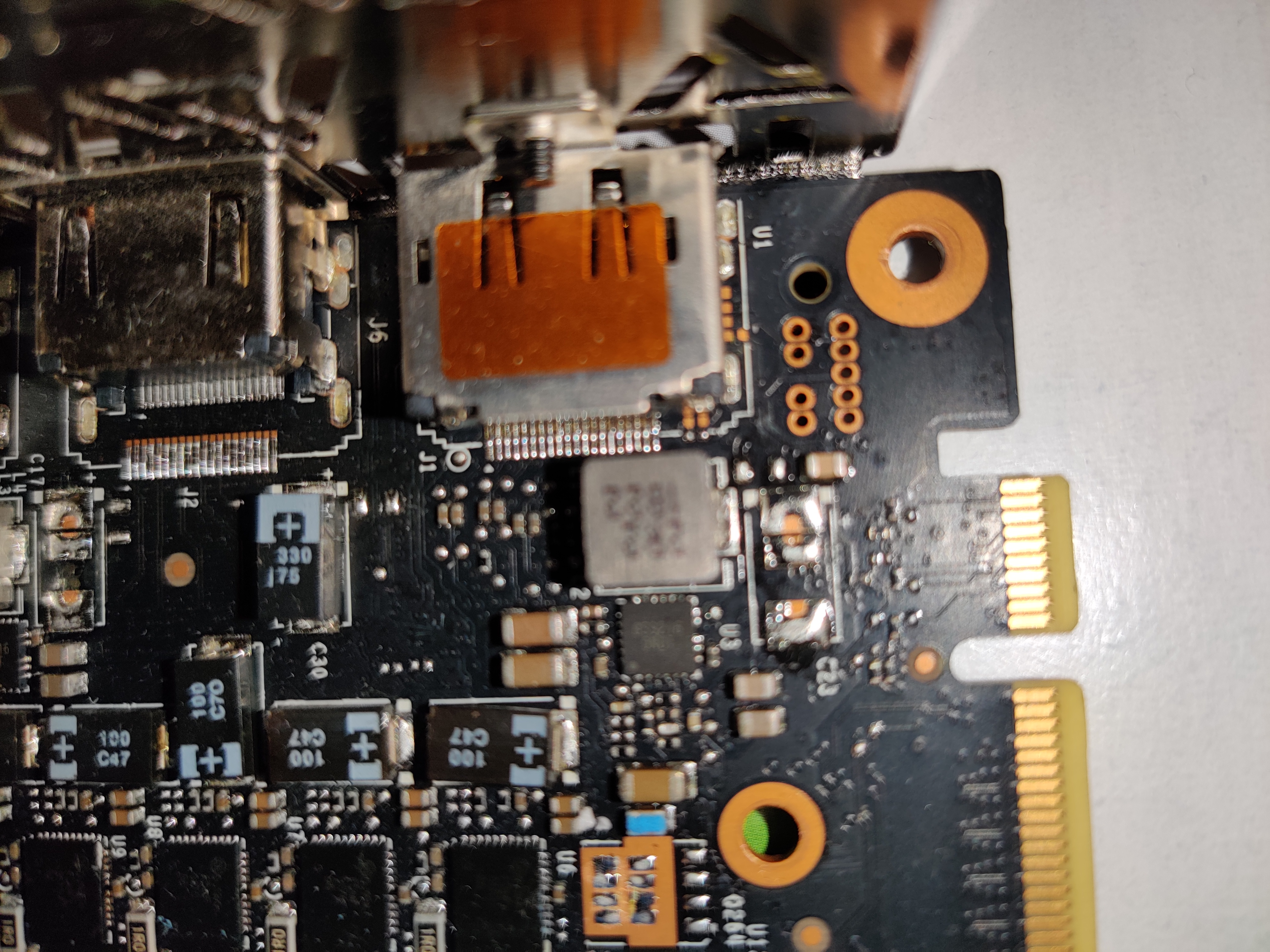

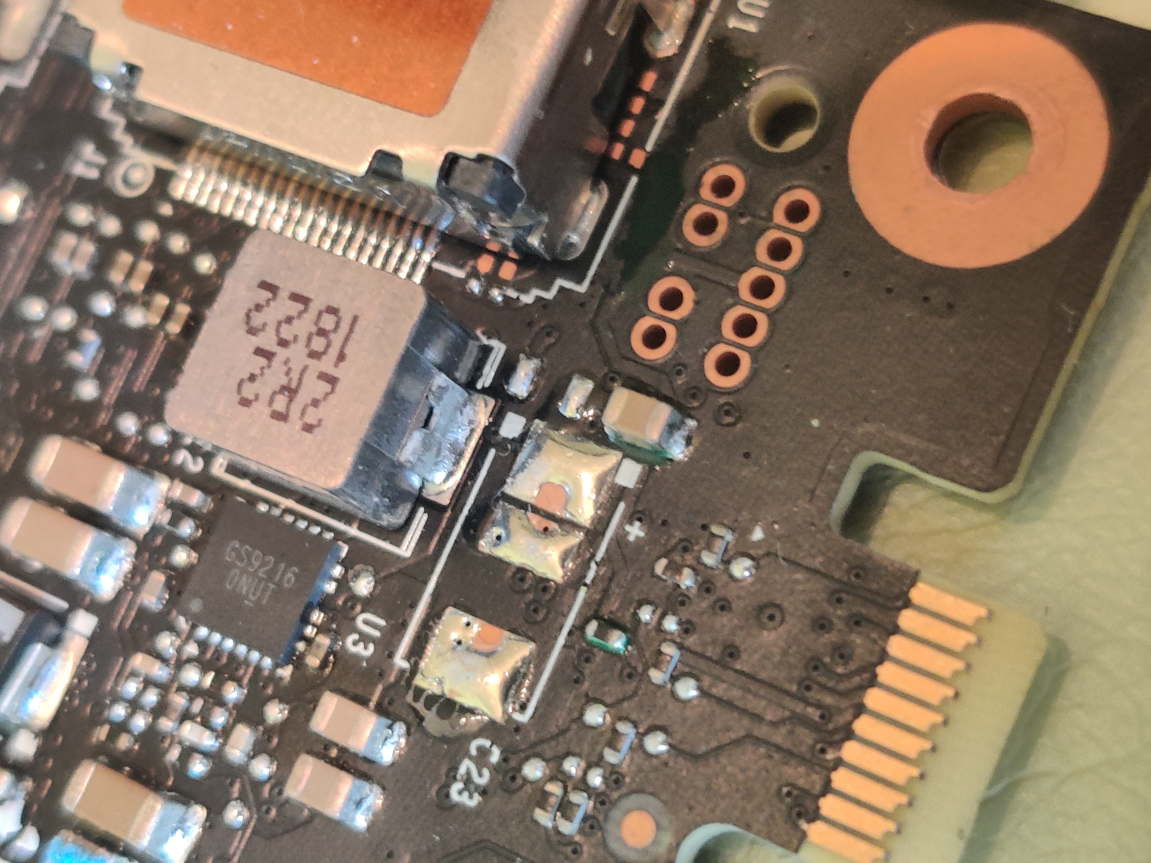

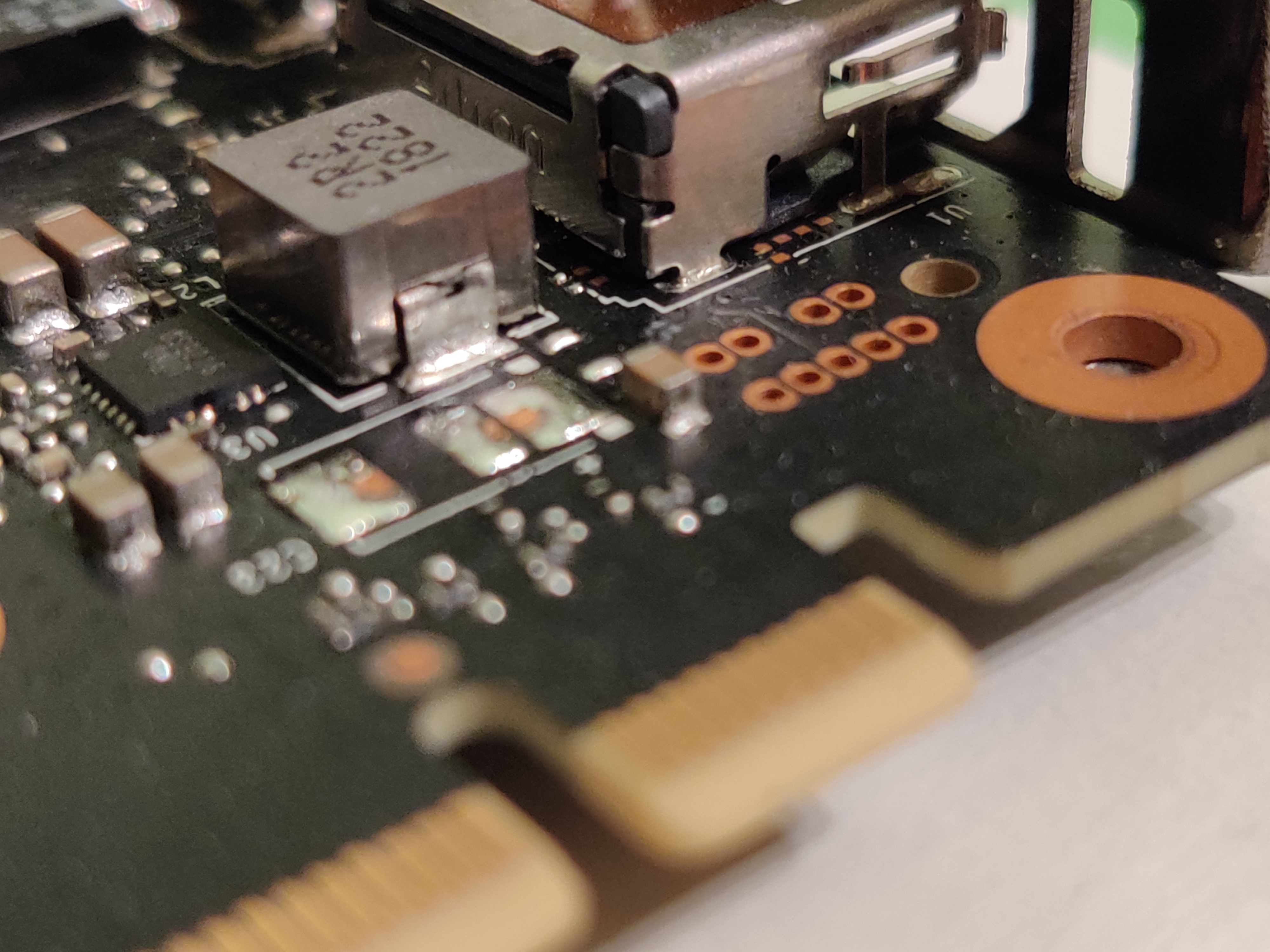

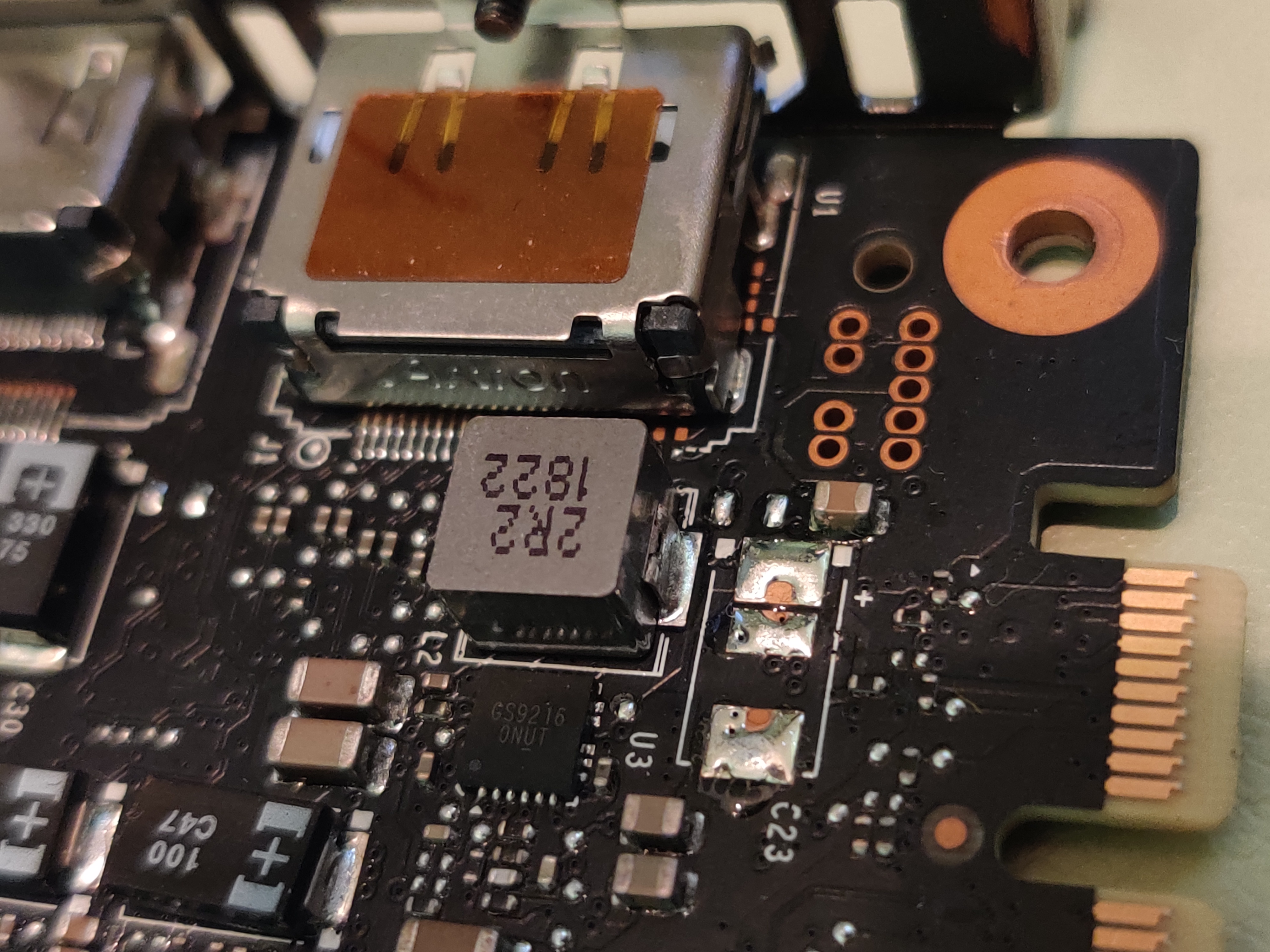

Привет всем.
Недавно разбирал систему и при разборе пару капель жижи попали на плату видеокарты. Вся система была отключена. Видеокарту разобрал, промокнул палочкой все капли жижи на плате и потом протер техническим спиртом место залития. Карту оставил на столе, чтоб высохла (+30 градусов на улице). В данный момент систему не собрал и получается, что это карта Шредингера - не ясно, жива или мертва.
Скажите, пожалуйста, был ли подобный опыт? Есть ли риски? Фото залития прикладываю, вместе с уже сухой поверхностью карты.

weador писал(а):
Есть ли риски?
Нет.

nag77 писал(а):
Нет
Спасибо, ато эта мысль спать не даёт. Карта недешевая. Да и на встройке не сок, сами понимаете.
ОЖ не электролит и не кислота)

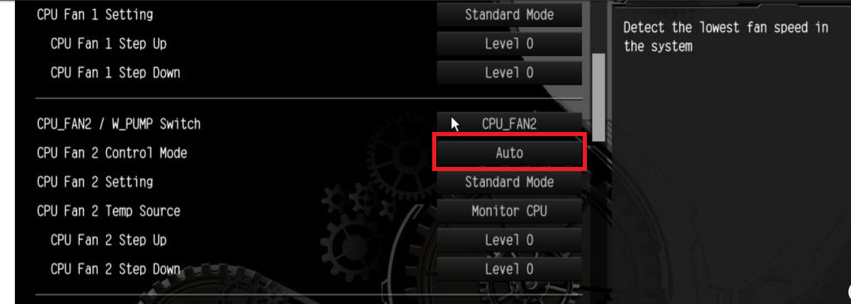

В какой разъём матринской платы подключать помпу?, на данный момент подключил в верхний разъём куда был подключен воздушный кулер CPU_FAN2/WP_3A
Подключили нормально. Найти удобные для вас обороты помпы, зафиксировать и отказаться от идеи PWM управления.

linrlink писал(а):
знать бы как это делается, может подскажите? или подскажите куда смотреть
Если максимальные обороты помпы вас не смущают по шуму и вибрации - их и оставить. Делается в биос в настройках разъема, к которому подключена помпа. Выставляете 100% PWM сигнала, который соответсвует максимальным оборотам помпы. Или любой другой уровень. Со спецификой биоса асрок не знаком, но думаю авто (стандарт) на скрине меняете на мануал и задаете требуемое значение. И переключаете режим работы с CPU_FAN2 to W_PUMP.

Регистрация: 11.09.2013
[quote="nag77"]Если максимальные обороты помпы вас не смущают по шуму и вибрации - их и оставить. Делается в биос в настройках разъема, к которому подключена помпа. Выставляете 100% PWM сигнала, который соответсвует максимальным оборотам помпы. Или любой другой уровень. Со спецификой биоса асрок не знаком, но думаю авто (стандарт) на скрине меняете на мануал и задаете требуемое значение. И переключаете режим работы с CPU_FAN2 to W_PUMP.
я не знаю как сюда залить фото , в данном месте, вместо Auto можно поставить PWM Mode.
Регистрация: 19.03.2008
Откуда: Беларусь
Все верно. После выставления PWM Mode должно появиться окошко с % или ниже в окошке стандарт, мануал.
