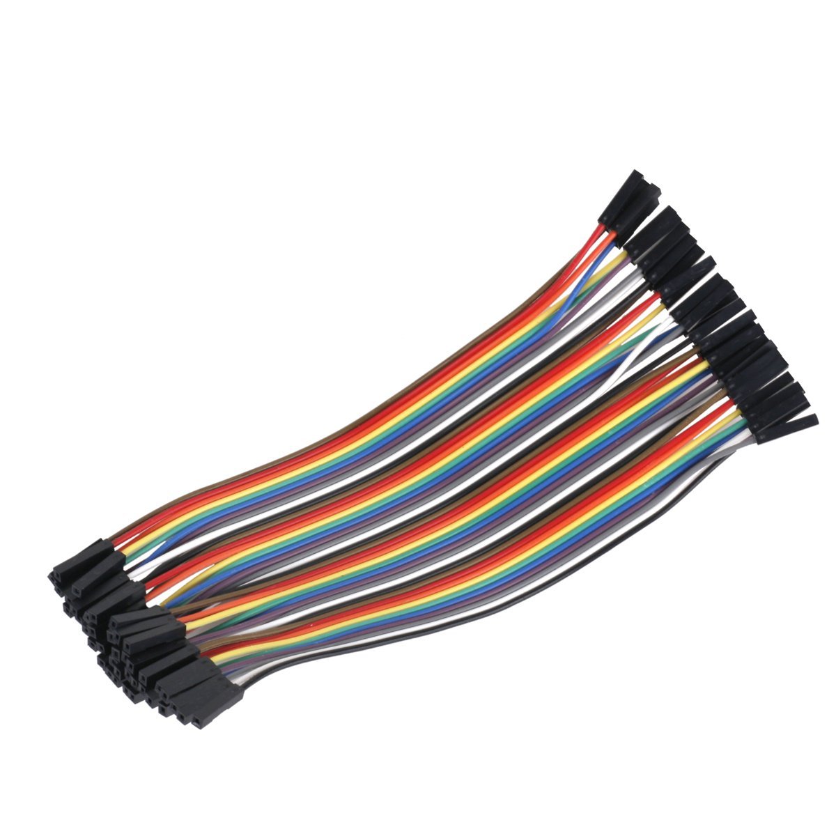

народ у меня вопросик купил акву 6 хт и мпс флов 400 судя из всего что написали выше я его этим 3х пиновым шнурком не подрублю...Тогда вопрос чем мне его подрубить?У меня куча проводов и штекеров дома ,посоветуйте как запаять нужный вариант?или какой штатный провод подойдет?

Да что там советовать то? Смотри на трех проводной шнурок и такой же четырех проводной спаяй, если не понимаешь, что три провода от четырех отличаются лишним проводком и штырьком.
Можешь вообще один провод пустить, дополнительно к родному. А еще в любом радио ларьке продаются плоские кабели с уже припаянными мама-мама гнездами (для ардуинок и т.д.).
И тогда вообще ничего паять не надо - отрываешь сразу 4 провода и подтыкаешь.
Носит название dupont и выглядит вот так
благодарю понял! :ok:

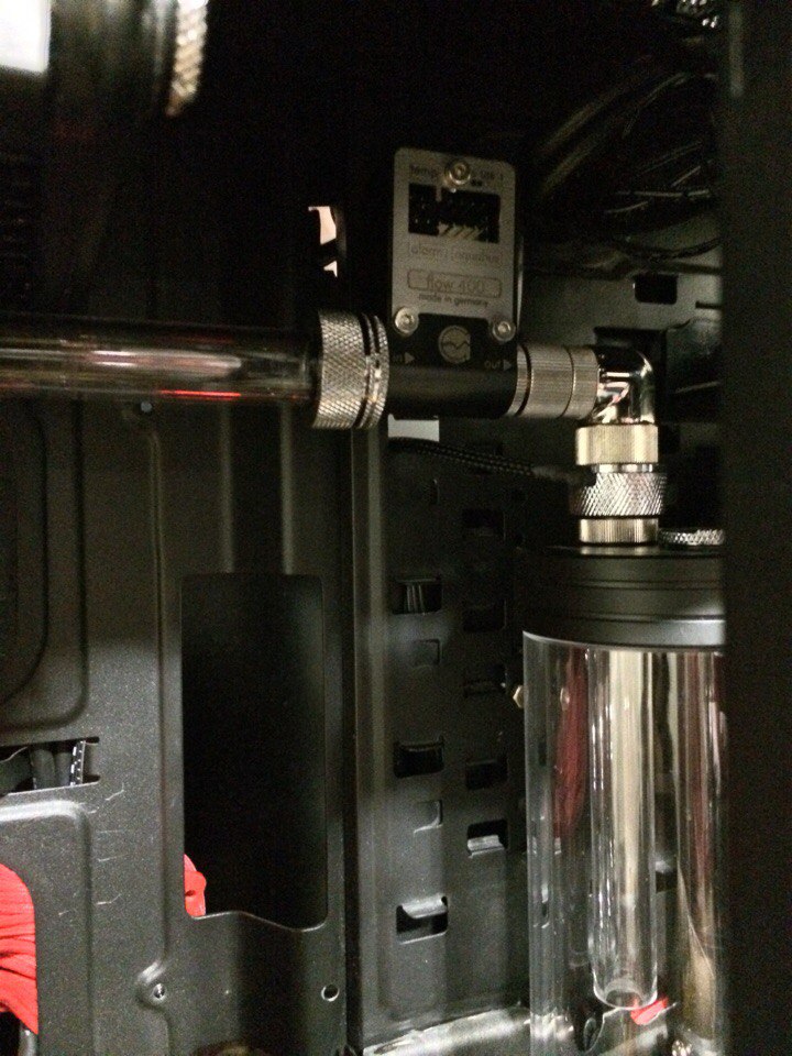

народ воткнул датчик потока с температурой на выход жижы, как думаете норм ?я просто первый раз в этом деле...И еще вопрос там с датчиком шла херь такая тоненькая пластинка типа звездочки ниндзя с дырочками в отдельном пакетеке...Для чего она?

kayrosbs для более точных данных рекомендуется оставлять прямые участки контура со стороны входа и выхода датчика. У тебя же там уголок. Ничего смертельного, но на точности отразится.

а сколько должно быть с разных сторон ровного пространства? в см?

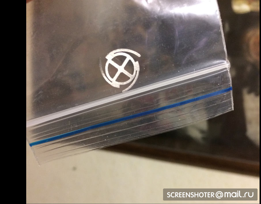

для чего эта тема в пакетеке с датчиком потока?

Длина прямого участка до и после сужающего устройства рекомендуется не меньше 5D(диаметр трубопровода)...
Так-же не рекомендуется устанавливать расходомер Вентури на горизонтальном перед участком свободного слива потока, т.к. не гарантируется заполненность проточной части расходомера...
На самом деле есть технические условия монтажа и эксплуатации расходомеров определённого вида..

atlonn в инструкции к данному датчику ничего, кстати, о данных особенностях монтажа не сказано.

и где их смотреть эти правила монтажа?в инструкции нету. :roll: Ну у меня не на сливе вобще-то там еще сантиметров 10 идет потом уже сгиб в резервуар...
Это приблуда, если используются маленькие трубки/шланги (меньше 9,5). В мануале есть таблица.
благодарю ,понял!
