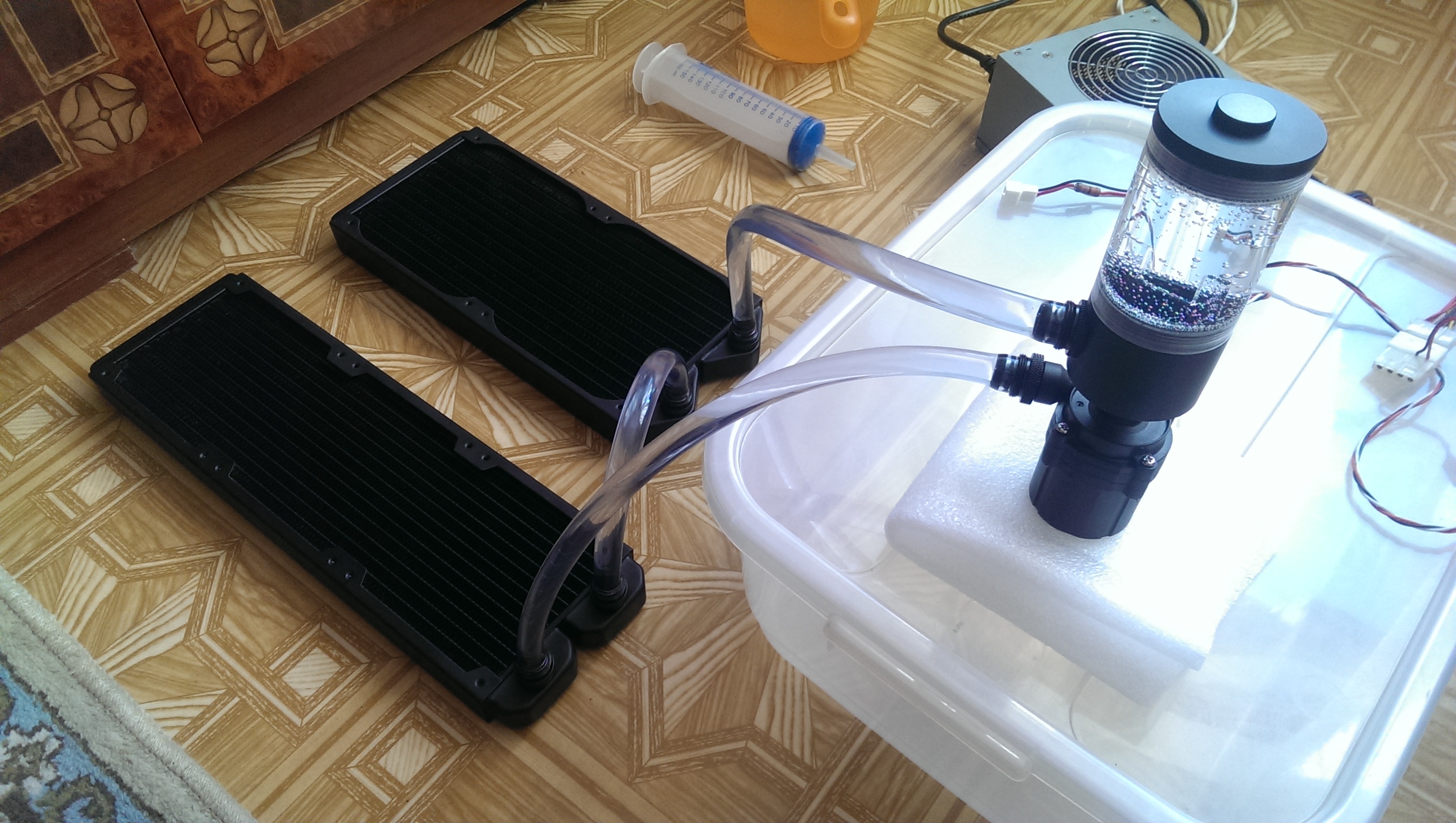

Только что курьер привез коробочку, с китайской комплектухой для СВО. В т.ч. заказывал помпу SC600. Так вот, разглядывая её, заметил, что верхнее входное отверстие под фитинг 1/4 не полностью сквозное, а имеет у основания как бы ограничитель потока (плоская круглая заглушка с тремя отверстиями по периметру). Это на всех 600-х так устроено?

Так же приехали 2 радиатора (да-да, я читал в этой ветке рекомендации не брать рады из Китая:))) - от разных продавцов. Первый 360 х 30, как и написано в описании лота с латунными трубками и медной лентой. Если посмотреть под определенным углом, то видно красноватый оттенок ленты. А вот со вторым 280 х 30 такое ощущение, что слукавил продавец - ни намека на медную красноту как ни разглядывай, наоборот серебристого цвета проблески. Камеры из латуни точно, желтоватый цвет изнутри. Вот я и думаю, может ли быть сочетание латуни с алюминием или это просто ленту так основательно залудили и закрасили, что она медью не отдает?) Так же есть ещё один рад полностью медный и он тоже отдает краснотой.

Часовой прогон двух китайских радиаторов (360 от Formulamod(bykski) и 280 типа от MagicCool но без каких либо опознавательных знаков на самом радиаторе) и помпы SC600 особого мусора и протечек не выявил:) Помпа не стучит, вибрация присутствует небольшая. В последствии её буду отдельно от реза на шланге вешать в корпусе. Ожидаю прибытия водоблока Bykski CPU-XPH-B с акриловым верхом и каналами 0.5мм и после буду собирать) Но морально уже настроен на дальнейшее приобретение EKWB Supremacy EVO после тестов
IMAG1317.jpg [ 1.08 МБ | Просмотров: 1261 ]

Думаю разница будет в рамках погрешности. 30мм лучше с минимальным fpi брать и продувать на низких оборотах.

360 уже сейчас стоит на вытяжку вверх, но уже на пределе самом. Но тут думаю даже не в нем дело, а в очень хилой помпе, не успевает прокачать. Вот когда соберу на новых железках, то и буду пробовать как передние вентиля развернуть. Но верхний 360 без вариантов будет стоять как и сейчас, на вытяжку.
