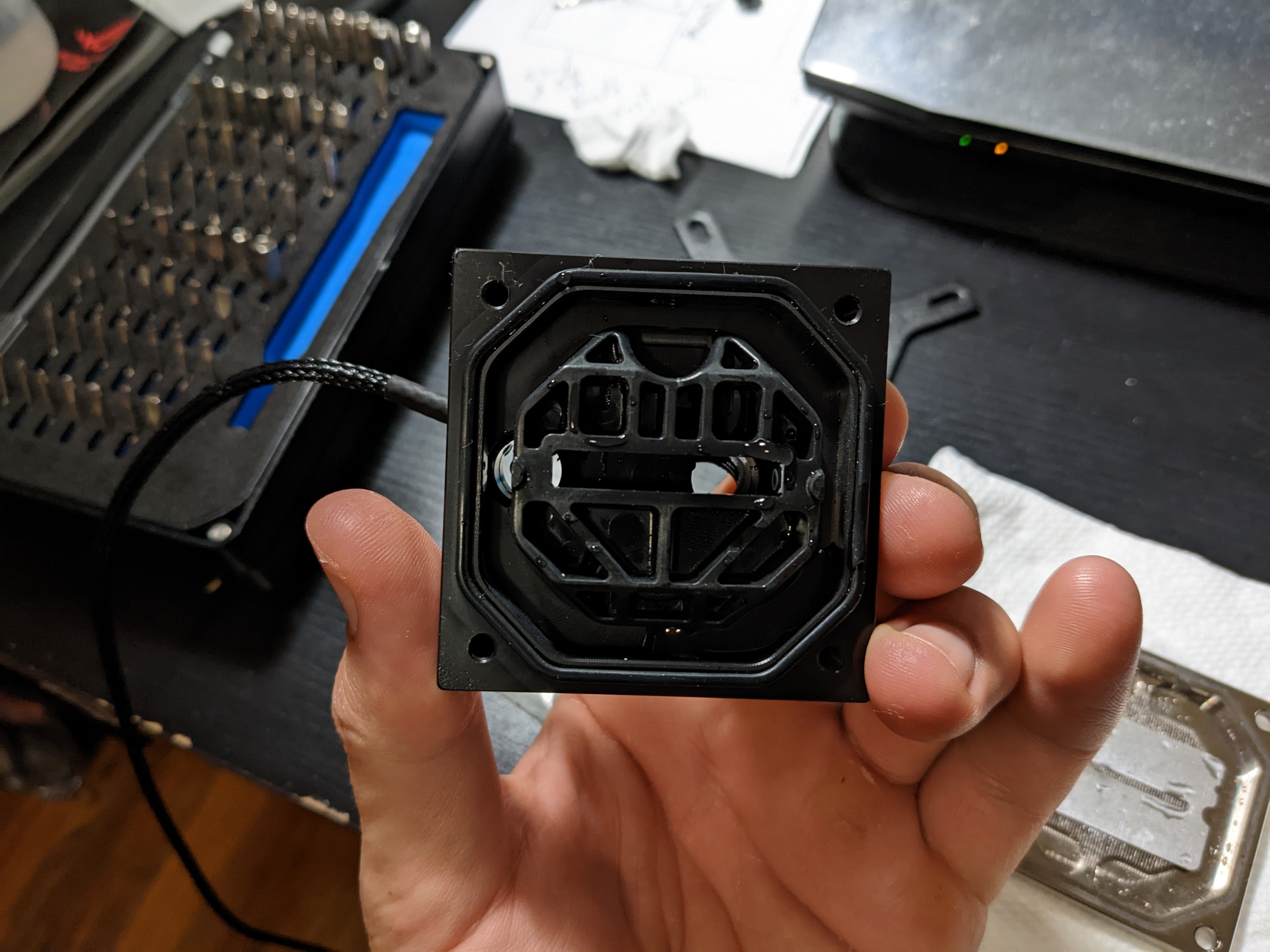

inzer890 если я тебя правильно понял, то развернув на 90, ты сделал неправильно. На фото все правильно. Ты разгонную плиту в крышку сначала вставил в два паза которые по краям? И потом подошву относительно плиты разместил как на фото?

AVR писал(а):

Спасибоо всем за активность в обсуждении. Удалил ошибочно продублированное фото.

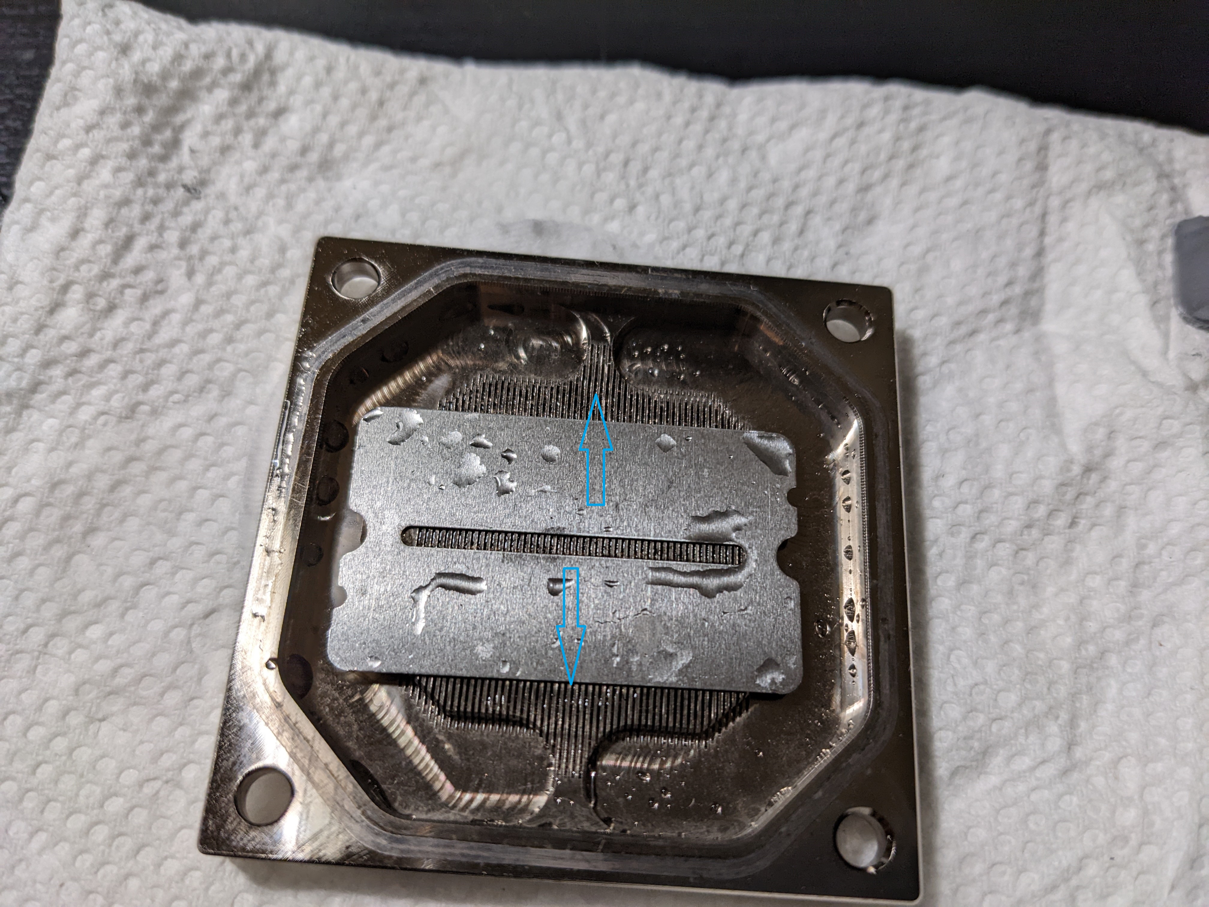

CHiCHo писал(а):
И, внимание, вопрос, колдплейт теперь правильно установлен? :D
фото колдплейта с jetplate показывает что да. Пластиковый впуск сориентирован соответственно, широким пазом направленным на центральный паз в разгонной плите соосно.

AVR писал(а):
судя по фото у тебя нехватает insert pin (отметил на фото)
совершенно верно. Это была пересборка номер 1. Я просто вытащил впуск I1 к в сборе с insert pin и вкинул запасной I2 не разобравшись с тем что оно разборное. По предварительному просмотру видео на youtube по разбору и монтажу EK Supremacy EVO было видно что insert pin остается на крышке водоблока при его снятии. Мой косяк. При пересборке номер 2 и номер 3 уже разобрался, и он точно установлен в единственно возможном положении.
Еще раз про впуск на фото
PXL_20220924_224456622.jpg [ 1.9 МБ | Просмотров: 720 ]
Именно в таком виде он предстал при первой же разборке. Видите этот вырез а-ля "тысячелетний сокол"? Он должен соответствовать круглому отверстию сориентированному под выпускной фитинг. То есть, на фото он стоит неправильно на 90 градусов. Развернул на 90 влево.
нуда против часовой на одно "деление" :-) и что полностью правильно собранный ватер дает все равно большие температуры? supremacy evo вполне актуальный ватер досихпор по эффективности конечно уже не топ но все же .

SERO91988 писал(а):
по факту без недостающей детали 2/3 потока идёт мимо каналов из входа в выход, так что или заказывать на ЕК замену или искать её 3Д модель и печатать на 3Д принтере
полный комплект запчастей в наличии. Ватер абсолютно новый, разве что приобретен у частного лица. Как написал выше, накосячил при первом опыте разборки/сборки. Сейчас тот же впуск + insert pin. И, да, без insert pin как раз и была ситуация когда проц уходил в троттлинг за первые же секунды после запуска Cinebench. Сейчас держится в диапазоне 87-92 градуса в 10-минутном прогоне, при прочих равных установках напряжений/частот.
Насчет другого ватера... Проблем с покупкой нет. Равно как и присутвие осознанности того что вся платформа в ближайший год будет пересобираться на новом железе. Так что-вероятей всего, просто забью. Хотя, есть очень вкусное предложение по EK Quantum Velocity D-rgb Full Nickel. В плане эстетики очень нравится. Но под 1700й совместимость не заявлена.
Жёсткий_Чебур писал(а):
Рёбра на подошве правильно сориентированы? Как метко подметил AVR - не хватает insert pin.
Уже написал. Два последних раза по сборке уже все было правильно установлено. Ну а направленность теплорассеивающих пластин со впуском во всех вариантах была правильно сориентирована.
По порядку, как выполнял последние 2 раза:
1. Устанавливаю insert pin во впуск.
2. Устанавливаю впуск в соответствии с отверстиями для фитингов впускного/ выпуского, в верхниюю крышку, которая лежит на столе вверх ногами. Вырез "клюва" на впуске установлен под выпускным отверстием. В это случае круглой формы отверстие под подачу воды на insert pin сориентированно в правильном положении под впускной фитинг.
3. Сборка все так же лежит вверх ногами, кладу поверх jetplate J2, который ложится боковыми пазами в соответствующие выступы на плстике. У jetplate нет верха/низа, она абсолютно симметрична.
4. Кладу поверх стоковый стальной крепеж, к которому будет прикручиваться колдплейт. Он так же симметричен, без вариантов верх/низ.
5. Колдплейт аккуратно ориентирую под отверстия в крепежной крестовине прежде чем пластины коснутся разгонной плиты, дабы никуда ее случайно не сместить. Теплорассеивающие пластины сориентированы ПЕРПЕНДИКУЛЯРНО пазу впуска. То есть, вода идет через них в стороны
6. накрест, постепенно прикручиваю колдплейт.
Терпения сделать фото по последовательности операций не хватило.
21 градус в помещении. 90 градусов максимум был отмечен за 5 минут прбега Cinebench R23. Руки опустились, оптимизма поубавилось, пошел пересобирать по новой. Паста лежит уже тонко, нанес равномерно по крышке ЦП. Суммарно 12 120/140мм кулеров на радиаторах вращались на максимумее в 900-1000rpm. Но это бестолку, поскольку вода греется отсилы на 1-2 градуса при стресс-тесте ЦП. Вот с видео все адекватно. И вода греется до 35, и кристалл холодный.
