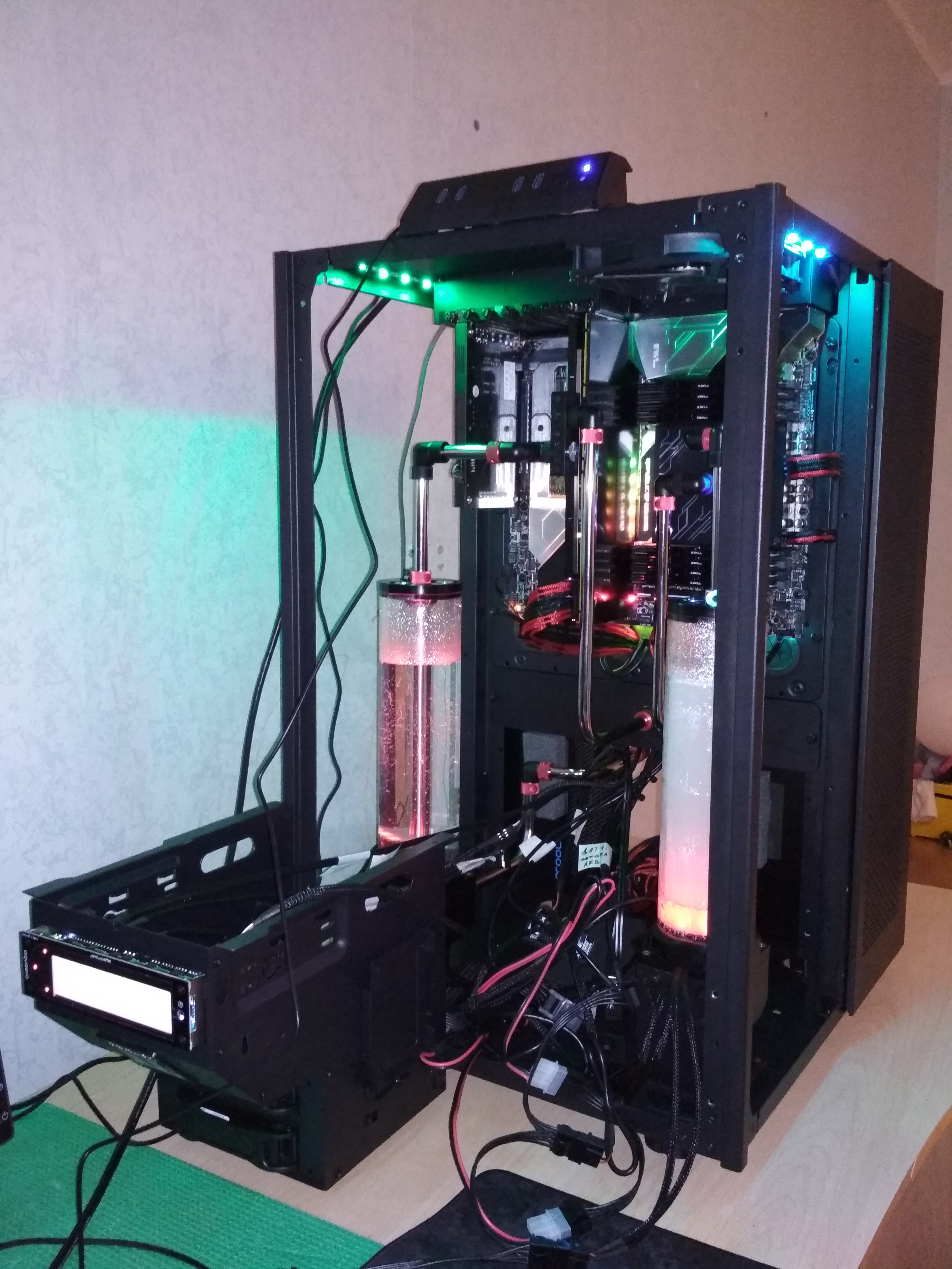

Вчера запустил собранную систему на двух контурах (полностью от Аквы со всеми примочками)
Дык не смог победить подключение через SPLITTY по аквабасу - 2 датчика потока и 2 D5. Не видит их и усе, только по USB. Датчики и помпы прошил. Плюнул в итоге, решил всё по USB оставить. Немцы ещё гады 3 пиновые аквабасы в каждую коробку суют, причем изначально с ними все согласовывал, видимо не зря мы их в своё время причпокнули :lol: :lol: :lol:
i9-7980xe, Volta, 2 монсты 560, 2 контуриллы, пузырит пока жуть :D
IMG_20180326_210416.jpg [ 1.5 МБ | Просмотров: 635 ]
Rtx 4080 +жижа
Регистрация: 07.08.2013
Откуда: Тула
Фото: 53
Reveal809 писал(а):
через SPLITTY
Установил перемычку в положение «aquabus»?
Прозвонил тестером? Все одноименные штырьки разъема запараллелены?
Reveal809 писал(а):

Reveal809 писал(а):
пузырит пока жуть
не заметил что с эффектом фонтана

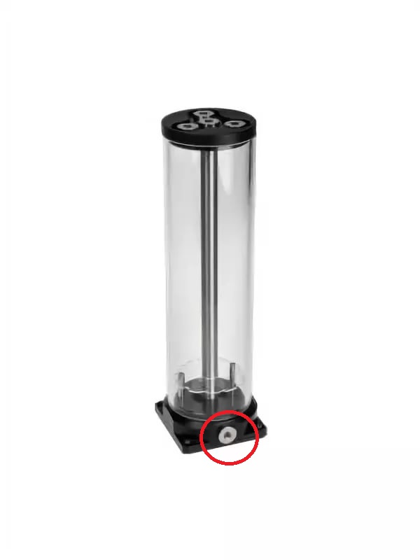

Grigori писал(а):
у вас ввод в рез идёт через центр, а эта трубка подставляет жидкость почти в упор к помпе, в итоге пузыри гоняет по кругу
Потому что помпа с эффектом фонтана и она (жидкость) через верхние отверстия выходит :beer:
и трубка эта (входная посредине), ни чего помпе вообще не поставляет в данном случае, она упирается в наружний 3-й фитинг, которого в обычной помпе отродясь не было и не будет. Перед сборкой во все дырки подули и разобрались :lol: :lol: :lol: Отмеченный фитинг красный, как альтернатива (даёт эффект фонтана) входному на топе, только, если завести на входной на топе (или сверху в мультипорт не в центр) - эффекта фонтана не будет.
Может кому пригодится для расширения кругозора, сам разбирался с топом этим долго :crazy:
i.jpg [ 22.91 КБ | Просмотров: 588 ]
Crown стоит ещё реалклок, в него по High шине подключаю Сплитти 4 штырями, перемычка стоит замкнута в 1,2 контактов( как по рисунку) Пробую подключить элементарно 1 датчик потока по шине аквабас 4 пин, ни хрена не видит. Может подскажешь подробнее про эти две темы, читал, что есть приоритет в аквасьюте на аквабас и усб. И по поводу каналов, их мне вручную нужно проставить на девайсы в аквасьюте, на каждый разный порт, я правильно понял? Ну и третий тогда вопрос ещё, если 3пинниками Сплитти подключить, поидее тоже должен видеть?
