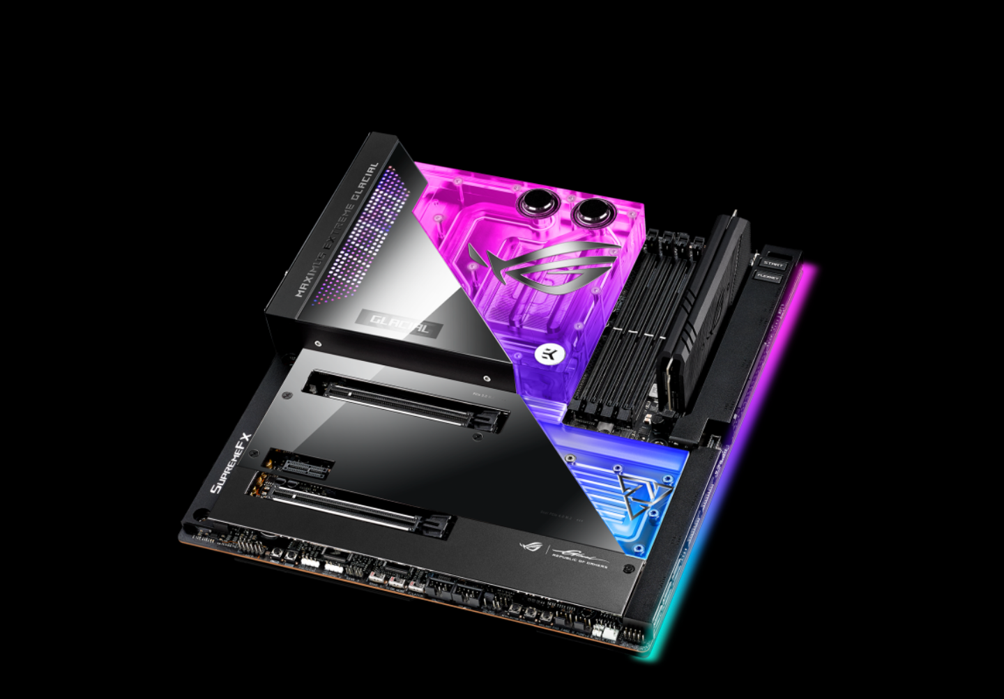

Регистрация: 20.02.2008
Марк77
как тебе такое ргб
сразу одним разом проц, врм, чипсет, и 3 nvme водой охлаждает
если уже все равно в разнос пошел
Screenshot_11.png [ 978.95 КБ | Просмотров: 478 ]
единственное что z690
ну я тоже проц на 13900к или ks менять буду
мать менять не планирую
год почти она у меня пашет пока ничего не потрескалось, зато ргб - затрахался отключать

bomber91 писал(а):
как тебе такое ргб
Косой срез на любителя, дизайн не очень :D
А зачем его отключать?
все равно его под вк спрячешь)
ну не всем оно в радость
у меня железо собирается разных фирм ну и ргб естественно тоже
асус аура аквовский ргб, кулер мастер , корсар тоже, это довольно муторно кучу софта иметь для настройки этой елки
оно тебе в глаз постоянно светит, проще выключить
первый день прикольно - горит все ,а спустя неделю начинает напрягать
даже не смотря на то что сплю в другой комнате, оно от стен отражается и в коридор светомузыкой этой бьет
баловство - одним словом
Причем тебе кажется что это изи настроить все, а по факту хрень получается
Самый стабильный ргб из тех что я пробовал да и не только ргб в этом плане это Аква со своими железками так как имеет память свою и не завязано на софт так как все остальные, грубо говоря так как ты настроил так оно и будет работать до внесения следующих правок, вне зависимости от наличия даже операционной системы, а остальные ауры, корсары, кулер мастера, гскилы работают пока комп не уснул, не перезагрузился, не сменилась ось, не подгрузился сервис этой програмки, просто дичь происходит
Ставишь красный горит красный, комп уснул - горит уже синий, перезагрузился горит уже радуга и дохрена всяких других сюрпризов, и ты должен постоянно следить запустилась эта программа и ее сервисы
Короче всем этим можно баловаться при наличии кучи свободного времени, а просто подойти сесть поработать тебе эти ргб не дадаут, и буквально через неделю ты взвоешь от этих действий
