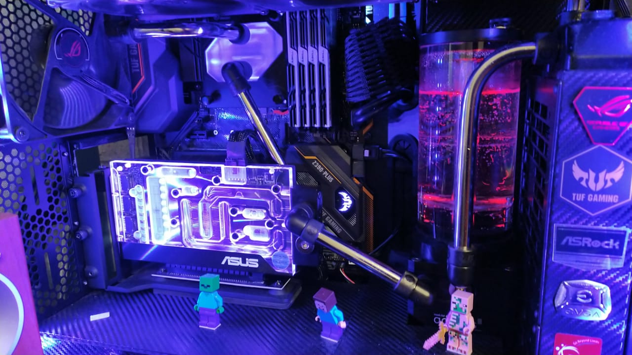

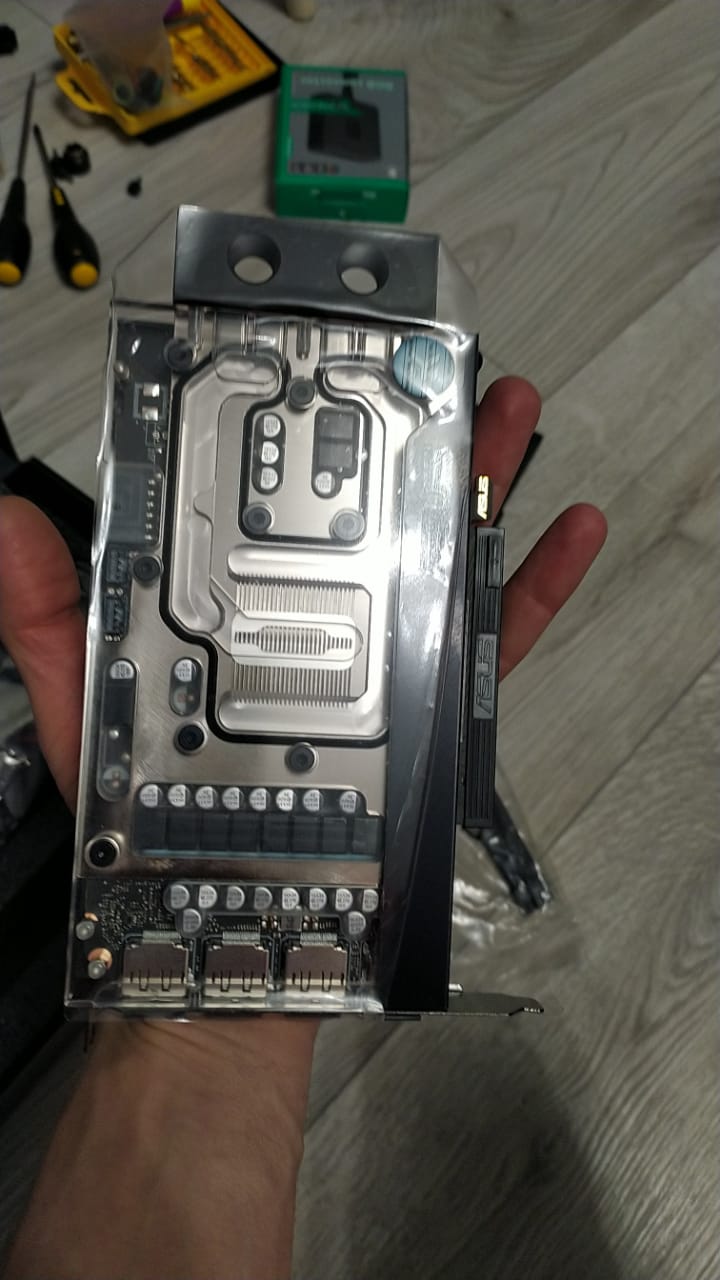

Тут прикололся, взял вторую карту на комп сына RTX 3070 ASUS EKWB
В руку поместилась, сколько с водянкой дружу такого изврата не видел не разу, однослот :crazy: :crazy: :crazy: 209 см длина всего
Даже бэк есть, металл :shock: Плата реф, 12 пин разьем (переходник в комплекте), Есть адреска аргб на шнурке. Поленились даже контроллер поставить управления подсветкой в плату, ироды.
Так поржать Вам, дросселя не свистят, темпы 44 в нагрузке 100%
RTX 3070 asus ewkb.jpg [ 85.96 КБ | Просмотров: 416 ]
b975797f-a9b6-4f6c-bcb6-58b7d02f9739.jpg [ 139.74 КБ | Просмотров: 408 ]
как сикушка маленькая шо пипец :lol:
