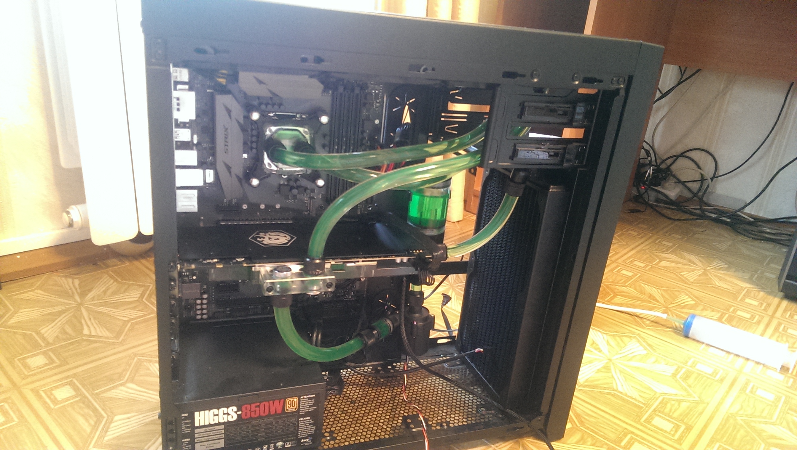

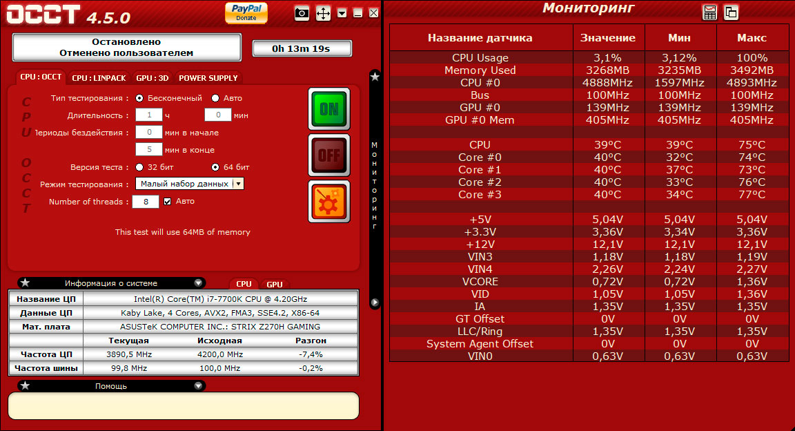

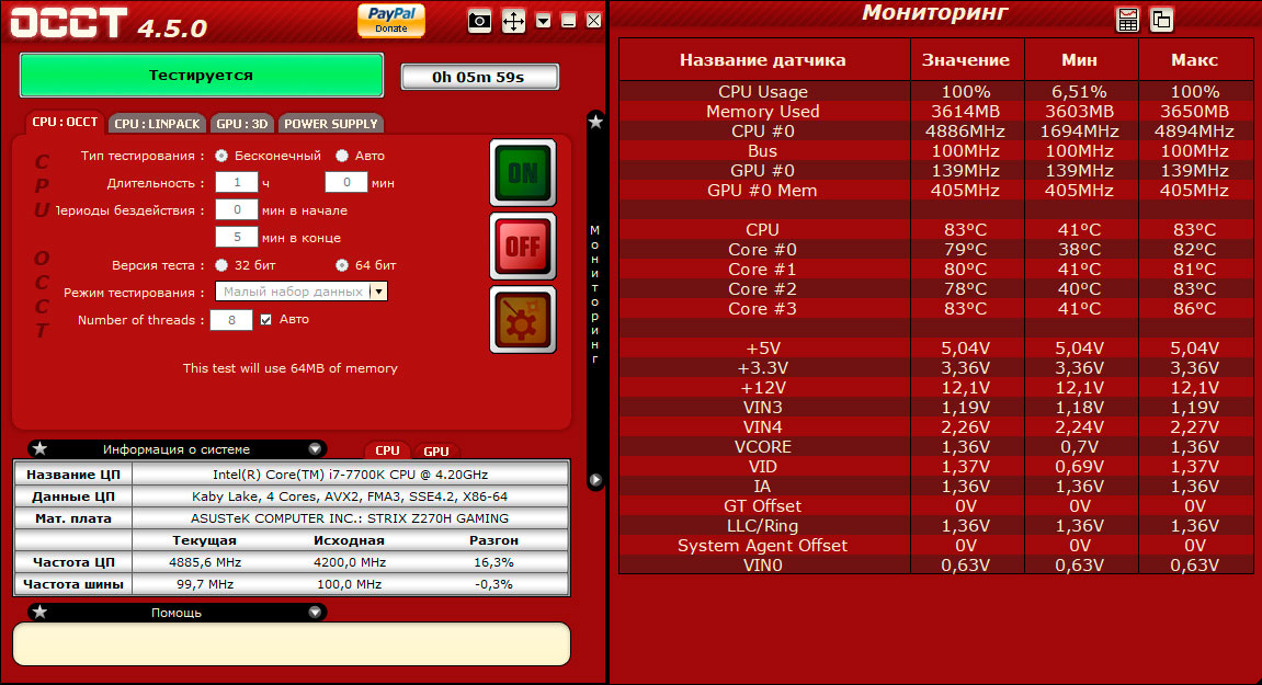

Собрал сегодня промежуточный билд. Как просили поставил пока Китайский водоблок от Bykski для теста. Помпу SC600 повесил на шланге, тем самым полностью избавился от вибрации. Слышно её только на максимальных оборотах (около 3800rpm по мониторингу). Подключена к материнке (заявленная мощность помпы 6W) в разъем AIO_PUMP, и отлично регулируются обороты.
IMAG1324.jpg [ 1.13 МБ | Просмотров: 1922 ]
Провел несколько тестов:
"Тестирование системы"

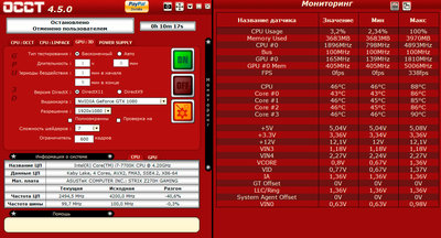

Тест на старой системе Kelvin S36 + GPU Fullcover Bitspower
Прогрев только CPU:
kelvin-cpu.jpg [ 234.88 КБ | Просмотров: 1922 ]
Одновременные прогрев CPU в AIDA + GPU бубликом из OCCT:
kelvin-cpu-gpu.jpg [ 244.7 КБ | Просмотров: 1922 ]
А теперь тесты с новым билдом
Прогрев только CPU:
custom-cpu.jpg [ 246.11 КБ | Просмотров: 1922 ]
custom-cpu-gpu.jpg [ 249.37 КБ | Просмотров: 1922 ]
Процессор скальпирован + установлена крышка кастомная Bitspower Heat Spreader. Под крышкой ЖМ Liquid PRO. Скальпом удалось снизить температуру на 16 градусов.
Как видно по температурам, проц мне попался оочень горячий, до скальпа он грелся до 85 градусов даже на штатной частоте 4.5Ггц, после скальпа при той же температуре работает на частоте 4.9Ггц
По вентиляторам:
На радиаторе 360 стоят NoiseBlocker eLoop B12-PS, 1500rpm
На 280-м стоят Corsair AF140L, 1200rpm
И ещё есть один момент - основание водоблока Bykski оказалось слегка вогнуто. Перед установкой не притирал, поставил как есть.
Как видно из тестов, по CPU разница вышла совсем не большая, ибо Кельвин с ним справлялся легко, насколько это возможно. А вот с температурами GPU вышло уже интереснее - с Кельвином при одновременной прогреве CPU + GPU температура чипа карты доходила до 65С, с новой же системой выше 56С я её разогреть не сумел.
Через неделю-две дойдет оставшаяся мелочевка (пара уголков, кран) и тогда буду собирать на EKWB Supremacy EVO. Дальше дополню данное тестирование с новым водоблоком.

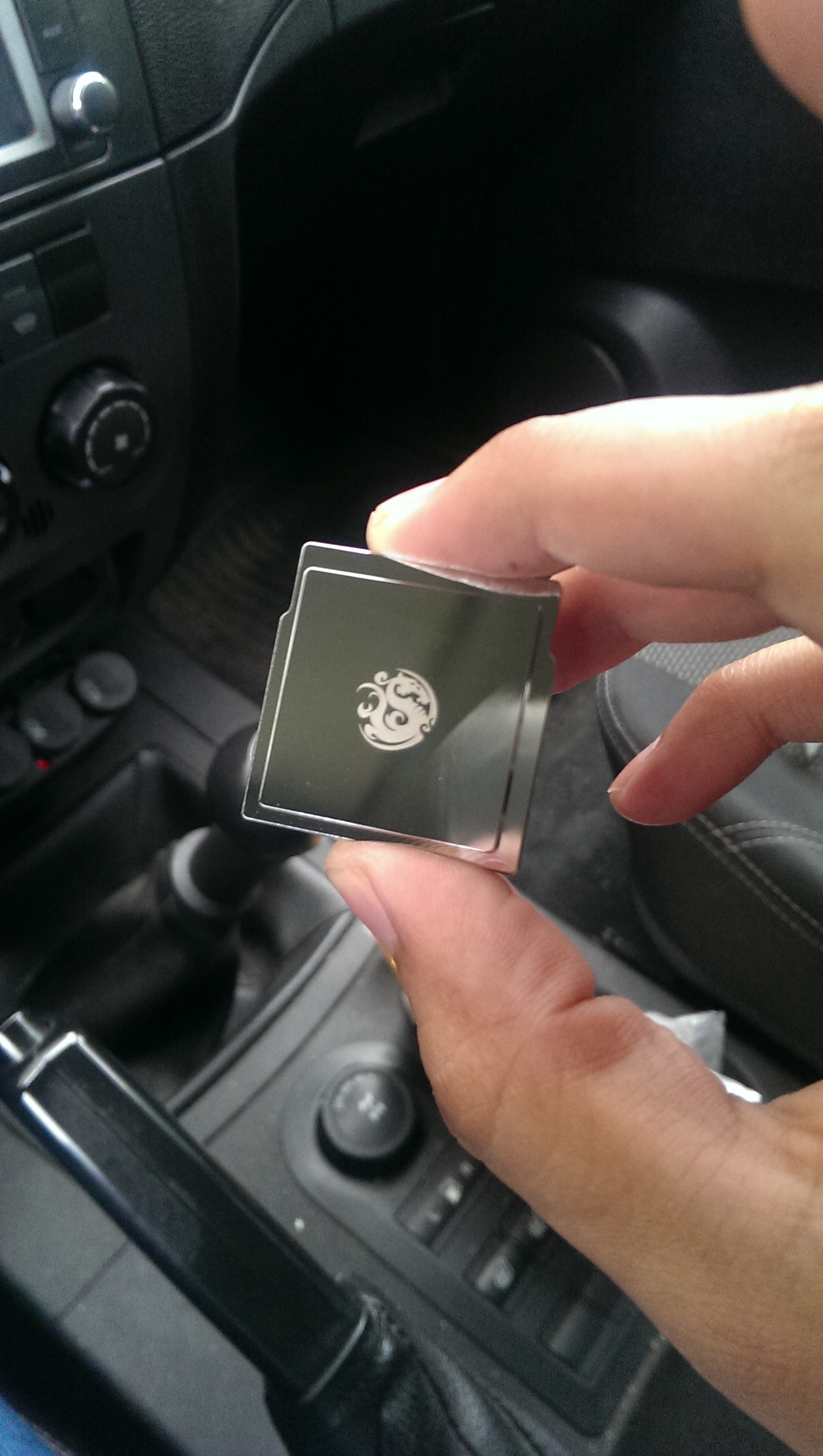

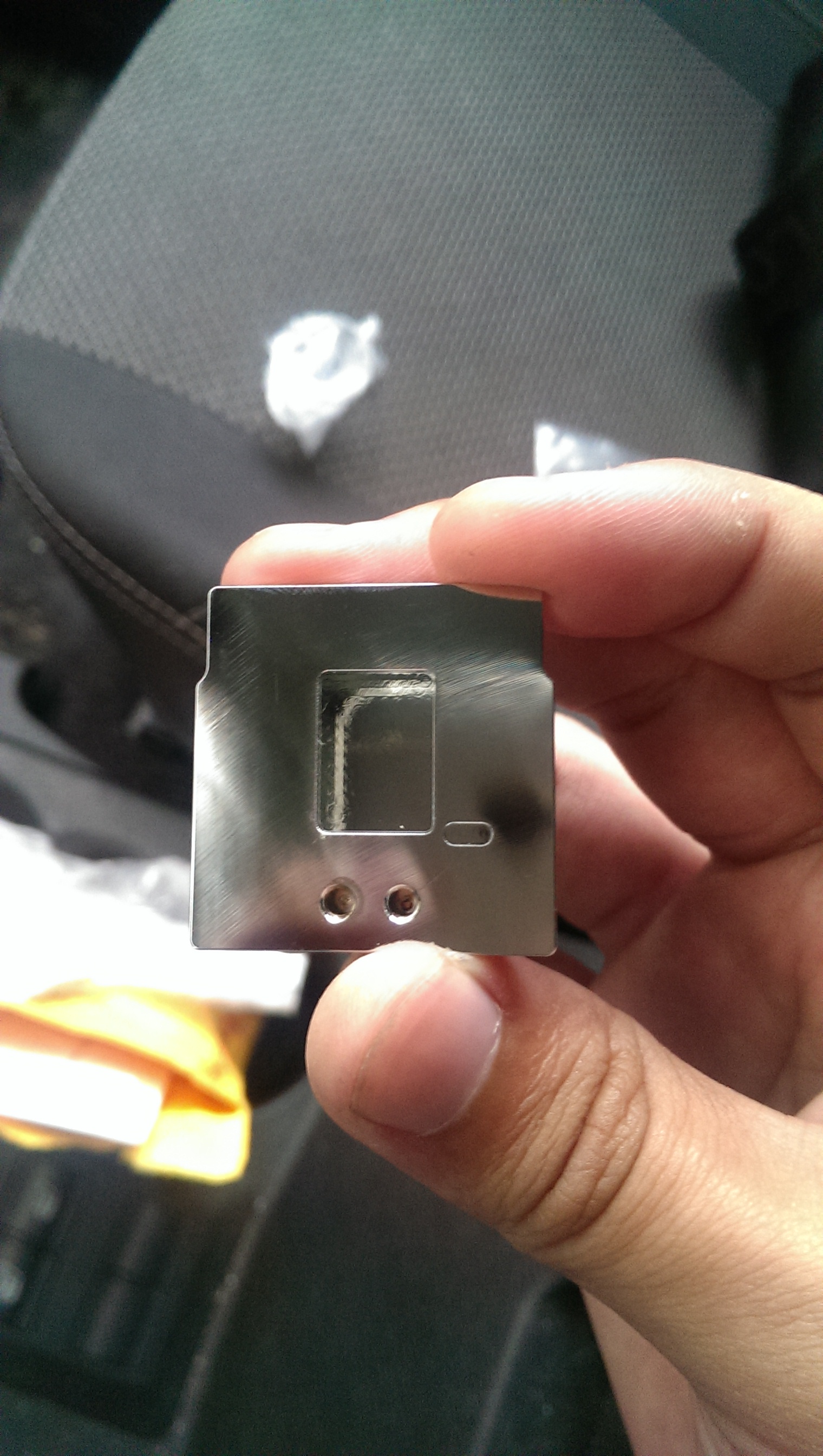

IMAG1168.jpg [ 945.19 КБ | Просмотров: 1841 ]
IMAG1167.jpg [ 887.65 КБ | Просмотров: 1841 ]

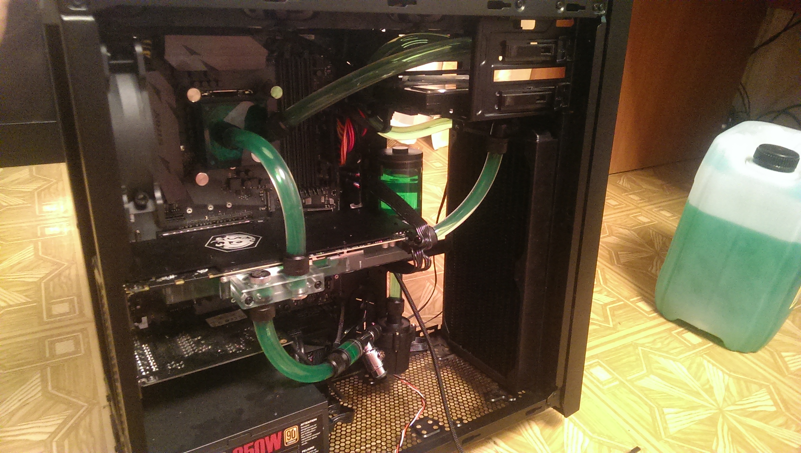

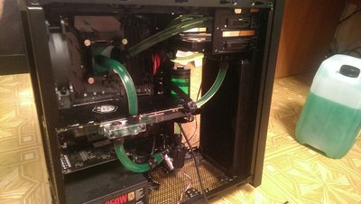

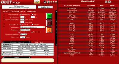

Пересобрал вчера контур немного в иной конфигурации (чуть более аккуратная укладка шлангов получилась + сливной кран добавил) и заменил китайский водоблок Bykski на Supremacy Evo.
IMAG1330.jpg [ 1.22 МБ | Просмотров: 1510 ]
С горем пополам завел систему (чуть не угробив мать с процом из-за пролившихся в процессе демонтажа старого водоблока пары капель жижки на регулятор питания 1-го канала DRAM и кусочка термопасты на контактах сокета:) и провел тесты:
Результаты тестов
Все параметры вентиляторов остались прежними. По факту основным изменением стал только новый водоблок.

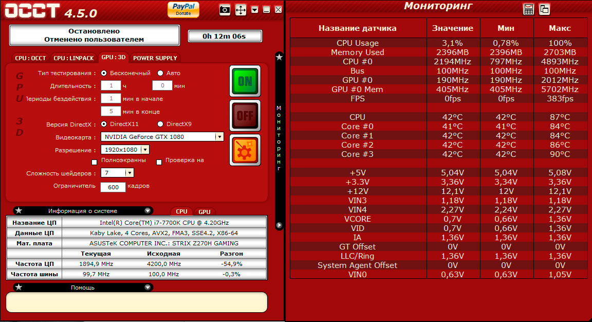

Стресс тест только CPU
custom2-cpu.jpg [ 237.86 КБ | Просмотров: 1510 ]
Стресс тест CPU + GPU
custom2-cpu-gpu.jpg [ 244.21 КБ | Просмотров: 1510 ]
Ну что можно сказать? Разница вполне себе значительная вышла - в среднем падение температуры составило 7-8C.
Кстати, не смотря на некоторую вогнутость основания водоблока Bykski, контакт его с крышкой процессора оказался очень хорошим - с большим трудом оторвал от процессора. Выпуклые части водоблока оказались за пределами крышки процессора. А если учесть, что у меня не заводская крышка с более широким пятном контакта, то на родной будет ещё лучше. Но, более широкие микроканалы (0.5мм), да и отсутствие разгонной пластины все же играют свою роль. Так что, за свою цену (порядка 1000р можно сейчас найти) очень даже неплохой вариант для работы в штатном режиме, да и в разгоне тоже вполне справляется.
PS: когда искал причину неработающего канала памяти временно запускал систему с обеими плашками вставленными во 2-й канал и для эксперимента запустил стресс-тест CPU. Так вот, при работе памяти в одноканальном режиме температура проца была ещё градусов на 6-7 ниже (максимум по ядрам показал 70C). Это нормально, или просто из-за косячной установки было?:))
Я тут ничего не понял :roll: а в чем фишка крышки? Она из серебра?
cpu without rgb/mobo with rgb/ddr4 with rgb/rtx with rgb
Регистрация: 24.01.2006
Откуда: RU, Кемерово
Фото: 21
coka писал(а):
Я тут ничего не понял а в чем фишка крышки? Она из серебра?
Нет, никелированная медь, но несколько иной конструкции, более толстая и массивная. По тестам эффективнее заводской примерно на 3 градуса. Плюс за счет своей формы - цельный пласт с выемкой под кристалл, намного удобнее ей пользоваться, устанавливая в сокет без приклеивания - крышка при зажиме никуда не смещается.
