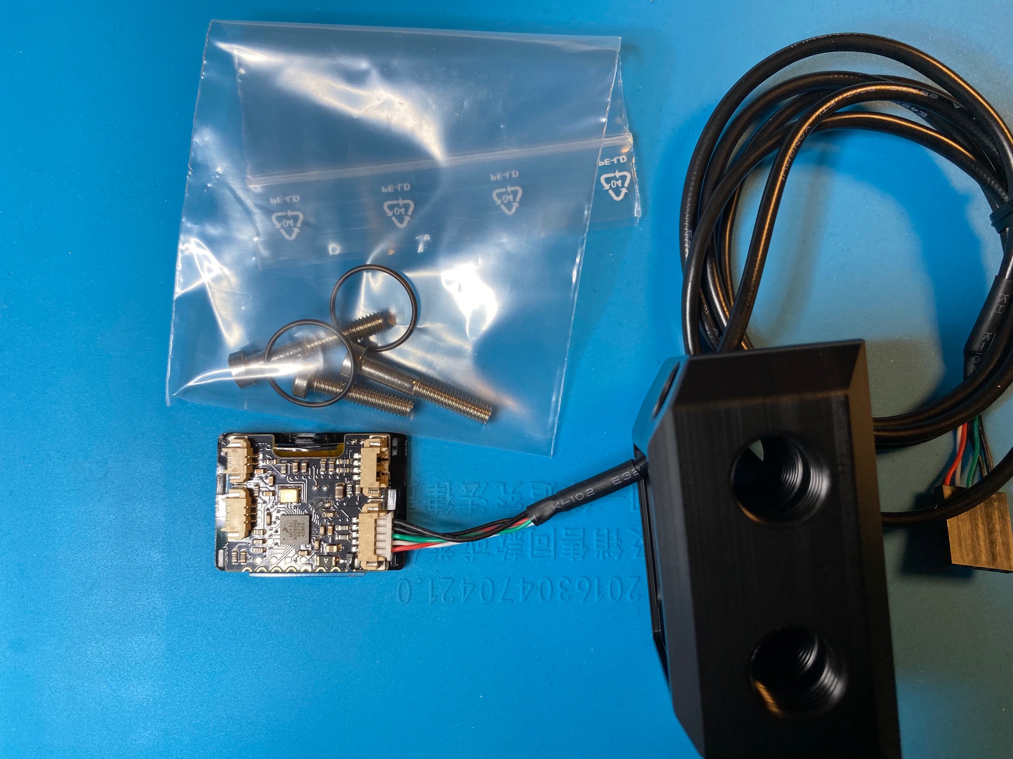

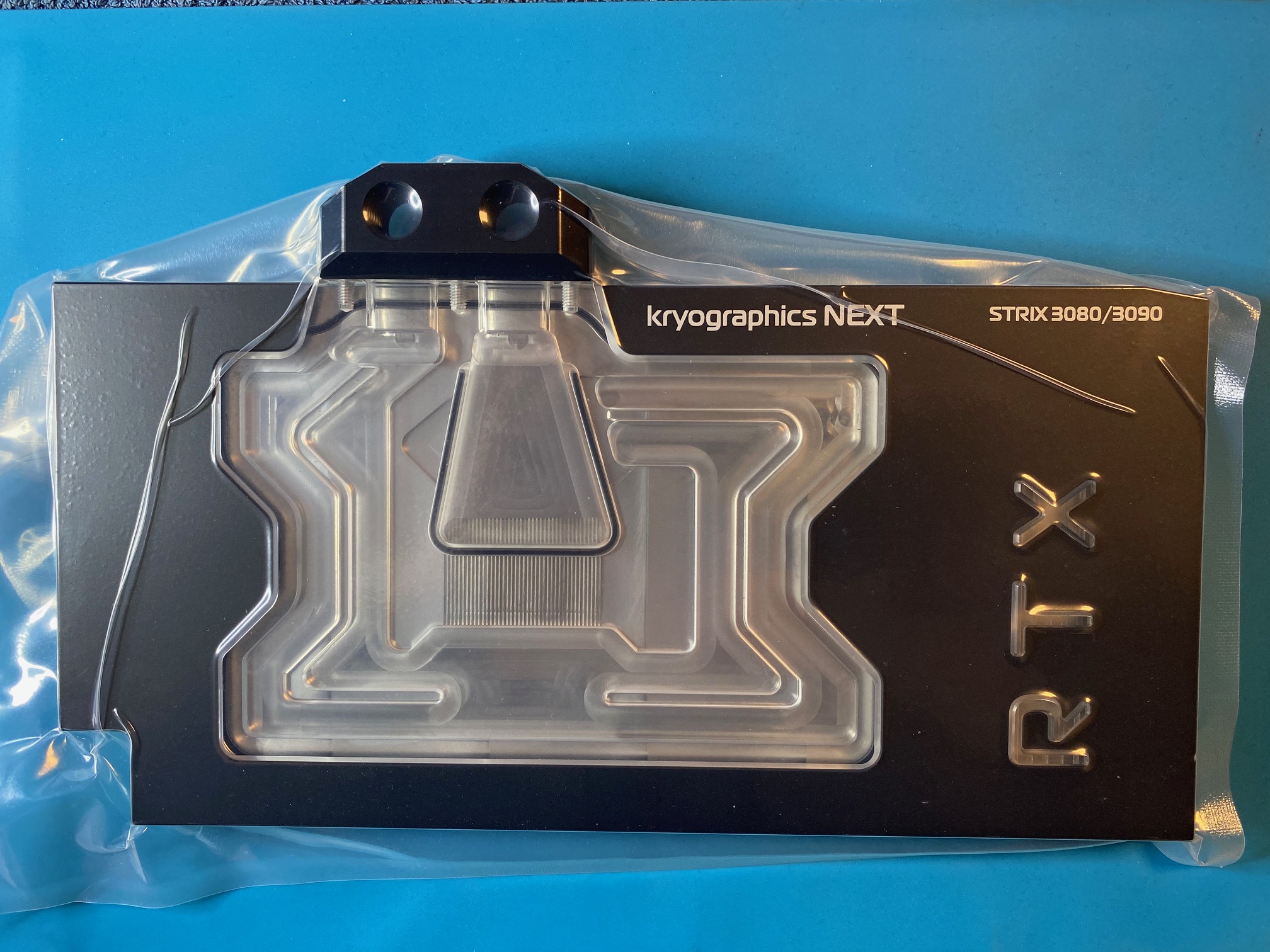

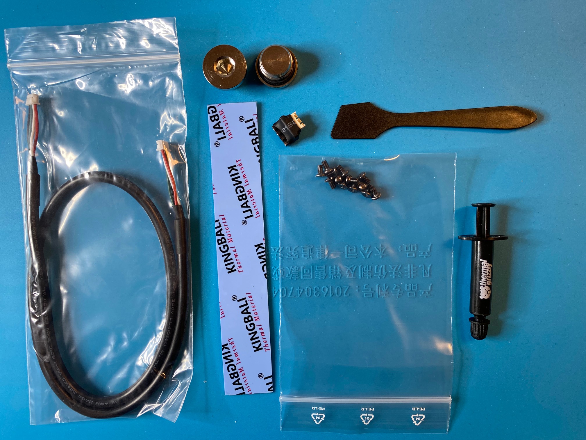

kryographocs Next RTX 3090 Strix пришёл. Визион модуль прислали, активную заднюю крышку - нет.
стрикс
IMG_2039.jpg [ 692.37 КБ | Просмотров: 788 ]
к стриксу

визион
IMG_2041.jpg [ 679.58 КБ | Просмотров: 788 ]

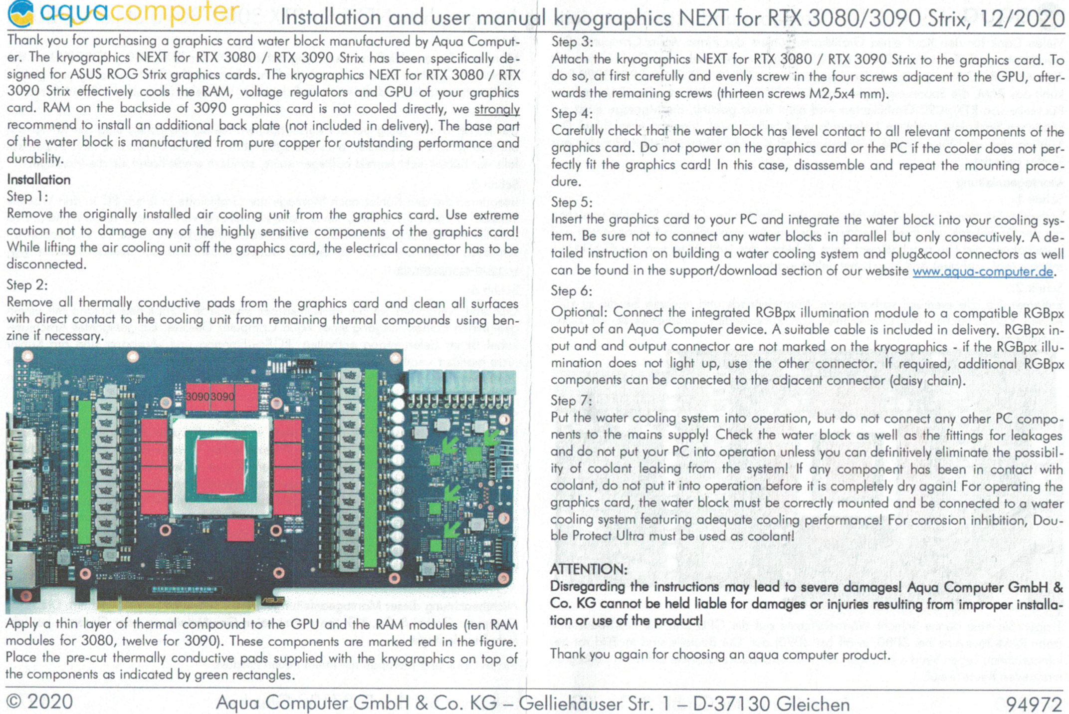

мануал
strix.png [ 4.13 МБ | Просмотров: 788 ]
Термападов - только 1 кусочек (в мануале зелёным цветом). Красный цвет в мануале - паста. Толщина пада 0,5мм.
Куда ещё три разъёма на дисплее визиона - не знаю и в мануале к визиону про это ни слова.

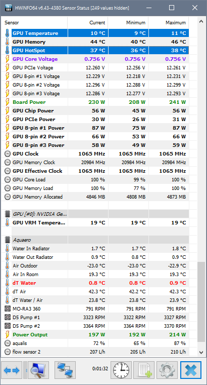

Уже ставили новую beta от HWiNFO, как у вас с GPU HotSpot?
Чем ниже разница м/д GPU Temp и GPU HotSpot, тем лучше, как я понимаю...
HWiNFO.png [ 49.79 КБ | Просмотров: 650 ]
На температуру GPU не обращайте внимания, термопаста + экспериментирую с прокладками и прижимом, параллельно прошелся по каждому шунту (7 шт.) (что каждый из резисторов "дает/забирает").
PS: запущен майнинг...
