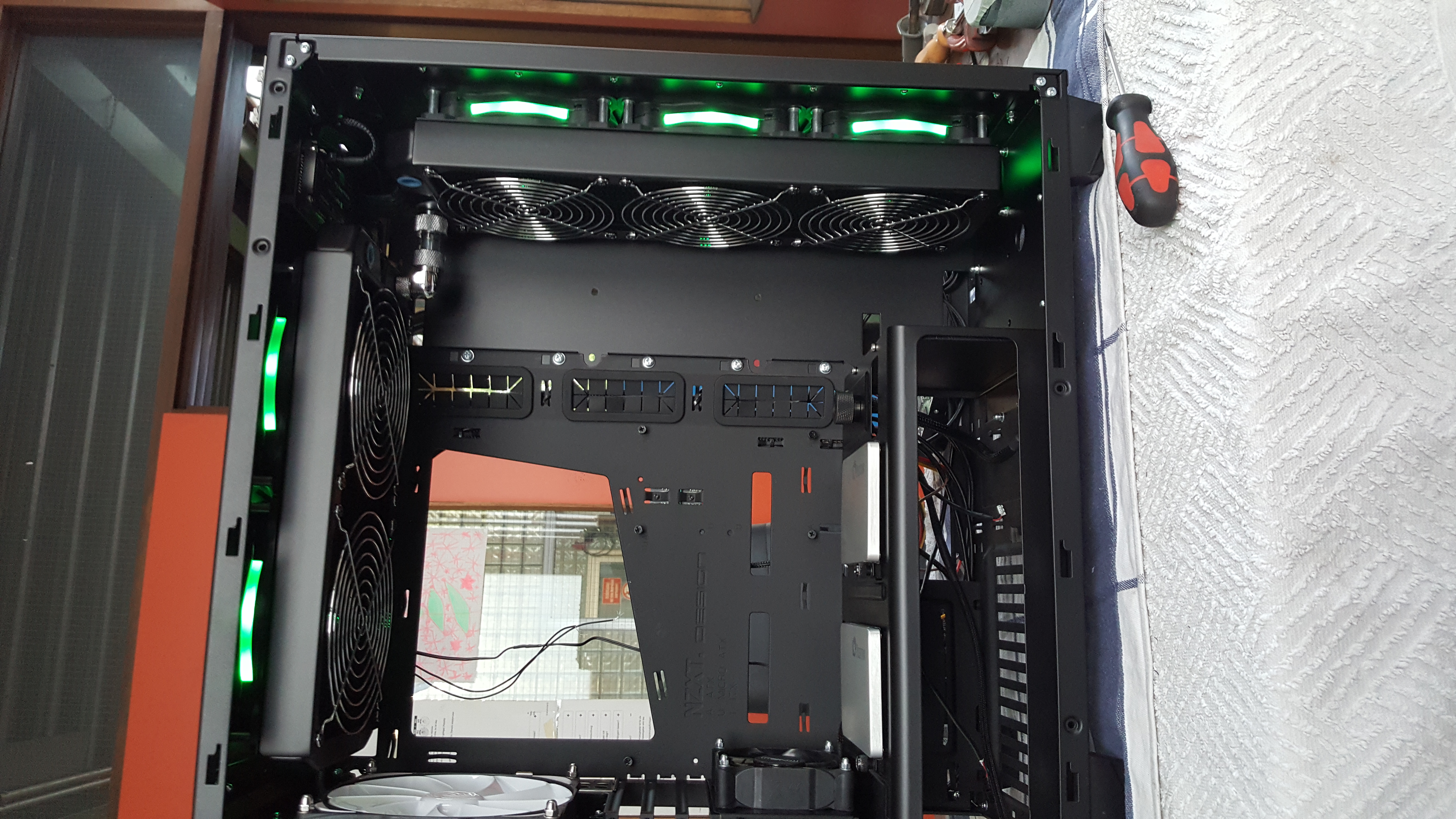

ALSTER писал(а):
ибо системник под столом и что в нем вообще не видно.
Ну у меня будет всё на виду и боковая крышка будет стекло.
Плюс подсветка(примерно так)
228541848.jpg [ 4.62 МБ | Просмотров: 356 ]
должно получится хорошо.
and00--AndreyR73
