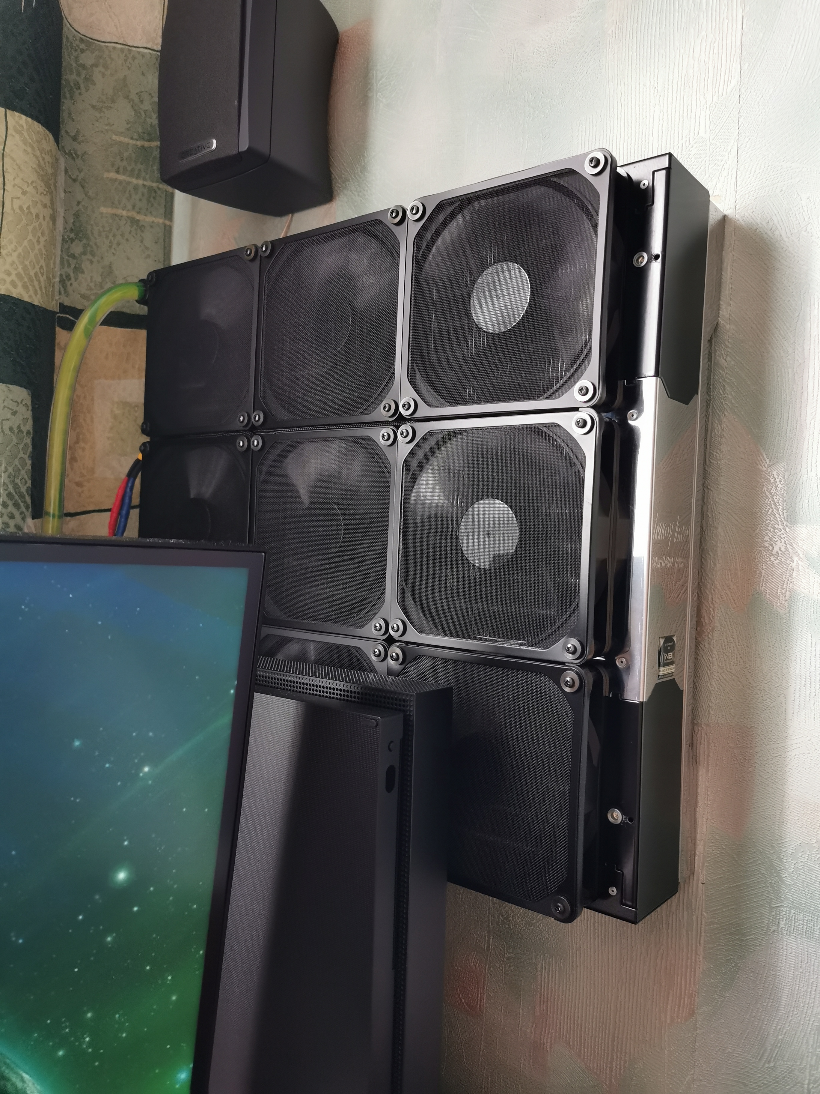

ParKur писал(а):
Поставил две моры последовательно, в полном пассиве при 600-700w жижа нагрелась до 33.6с (вк до 52с), поток в последовательном подключении на 2xD5 при макс оборотах всего 139л/ч (возможно через сутки было бы больше, но не буду ждать, подключу параллельно). Оба радиатора стоят на столе паралельно монитору, вся эта конструкция чуть больше 1м в длинну.

Регистрация: 09.10.2006
ParKur писал(а):
вот только балоболить можешь. Если нечего дельного сказать лучше ничего не говори.
Тебе уже здесь сто раз говорили, хватит моры теребить, оставьте одну, задействуйте адекватно вентиляторы, проверьте контур на наличие воздуха - в море не может его точно быть. Вроде не увидел ни одной фото вашего контура внутри корпуса.
10 лет.
IMG_20200906_155259.jpg [ 3.24 МБ | Просмотров: 210 ]
Последний раз редактировалось IceFireW 06.09.2020 15:59, всего редактировалось 1 раз.
