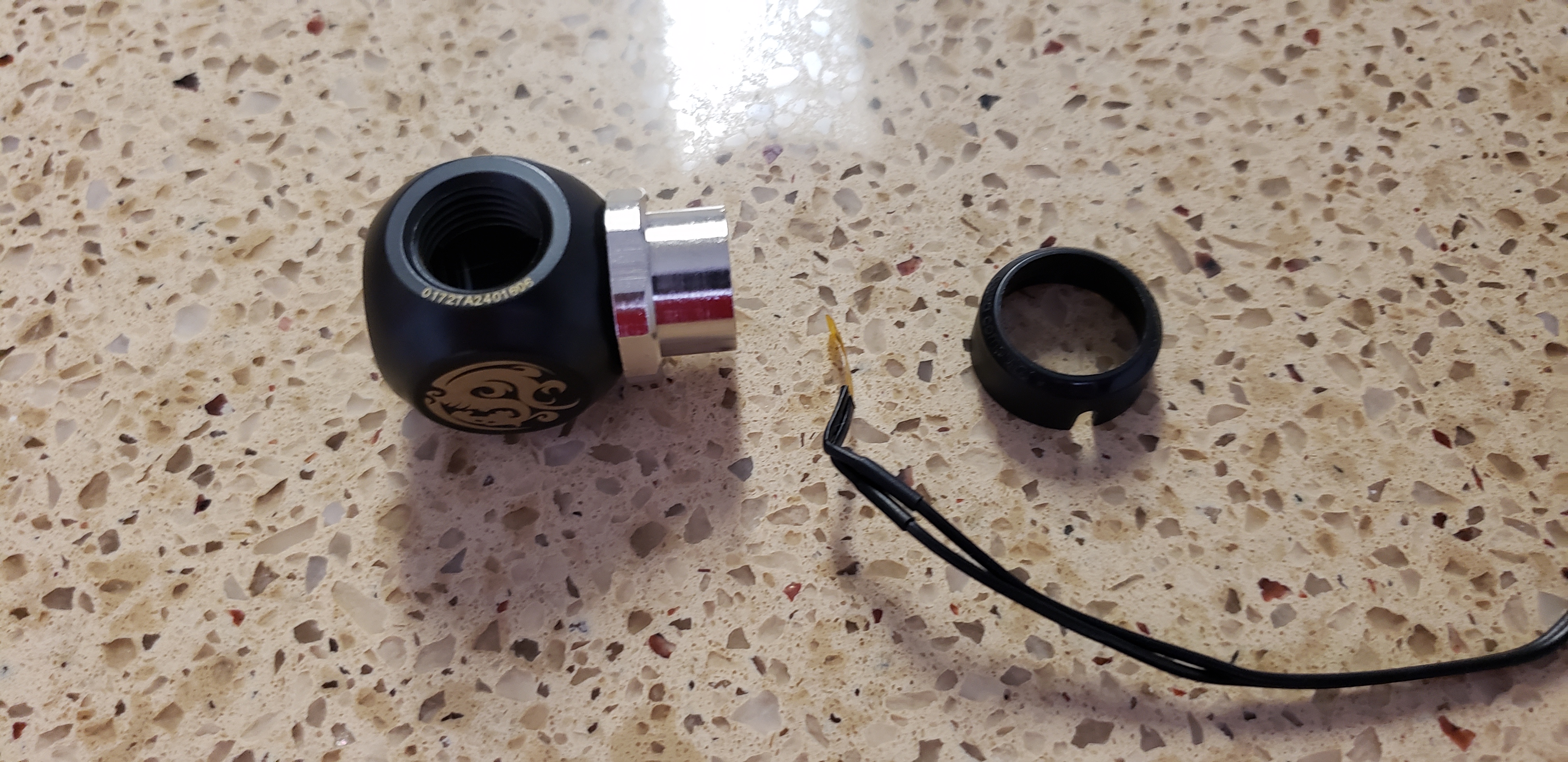

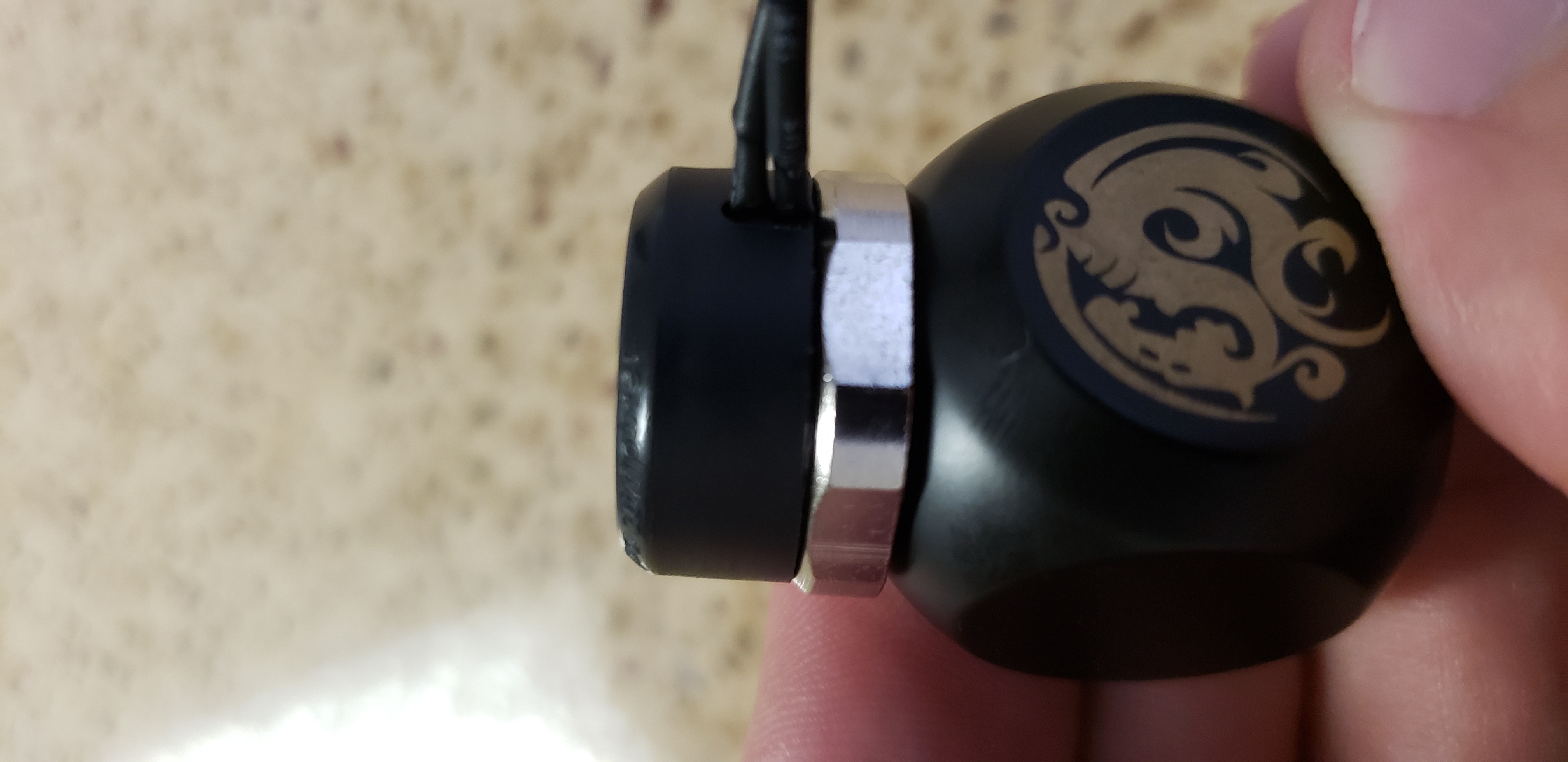

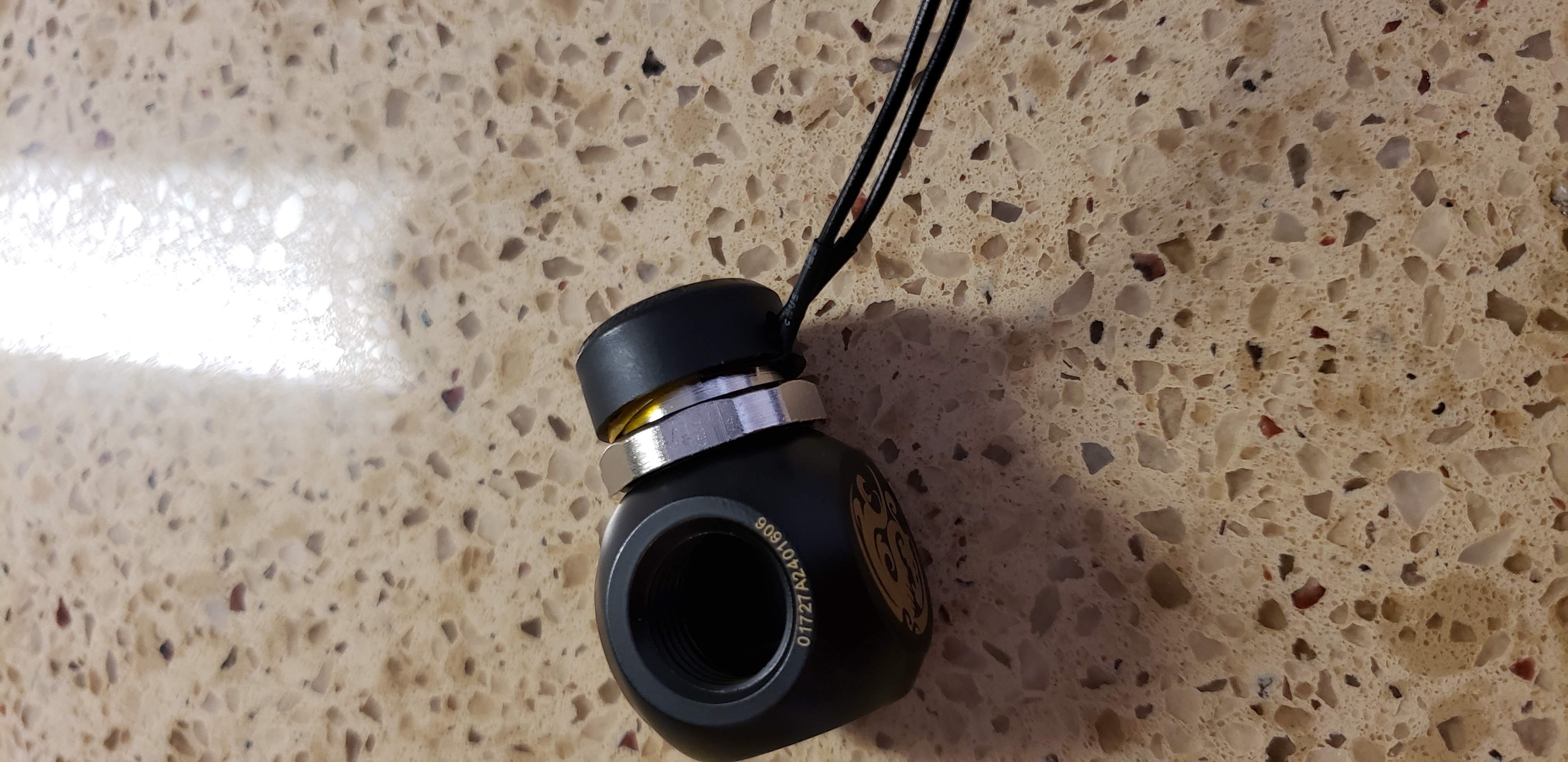

Регистрация: 05.08.2015
Откуда: USA, California
В моем случае датчик даже без капли клея, но я думаю это как раз для того, чтобы он свободно вращался. Термопара точно такая же, как идут те, что в комплекте с LT6.
фото
20191127_224314.jpg [ 2.42 МБ | Просмотров: 742 ]
20191127_224249.jpg [ 2.46 МБ | Просмотров: 742 ]
20191127_224342.jpg [ 1.68 МБ | Просмотров: 742 ]
Регистрация: 24.01.2006
Откуда: RU, Кемерово
Фото: 21
Да и смысла особо там не вижу приклеивать - кольцо достаточно плотно прижимает датчик к металлу.
