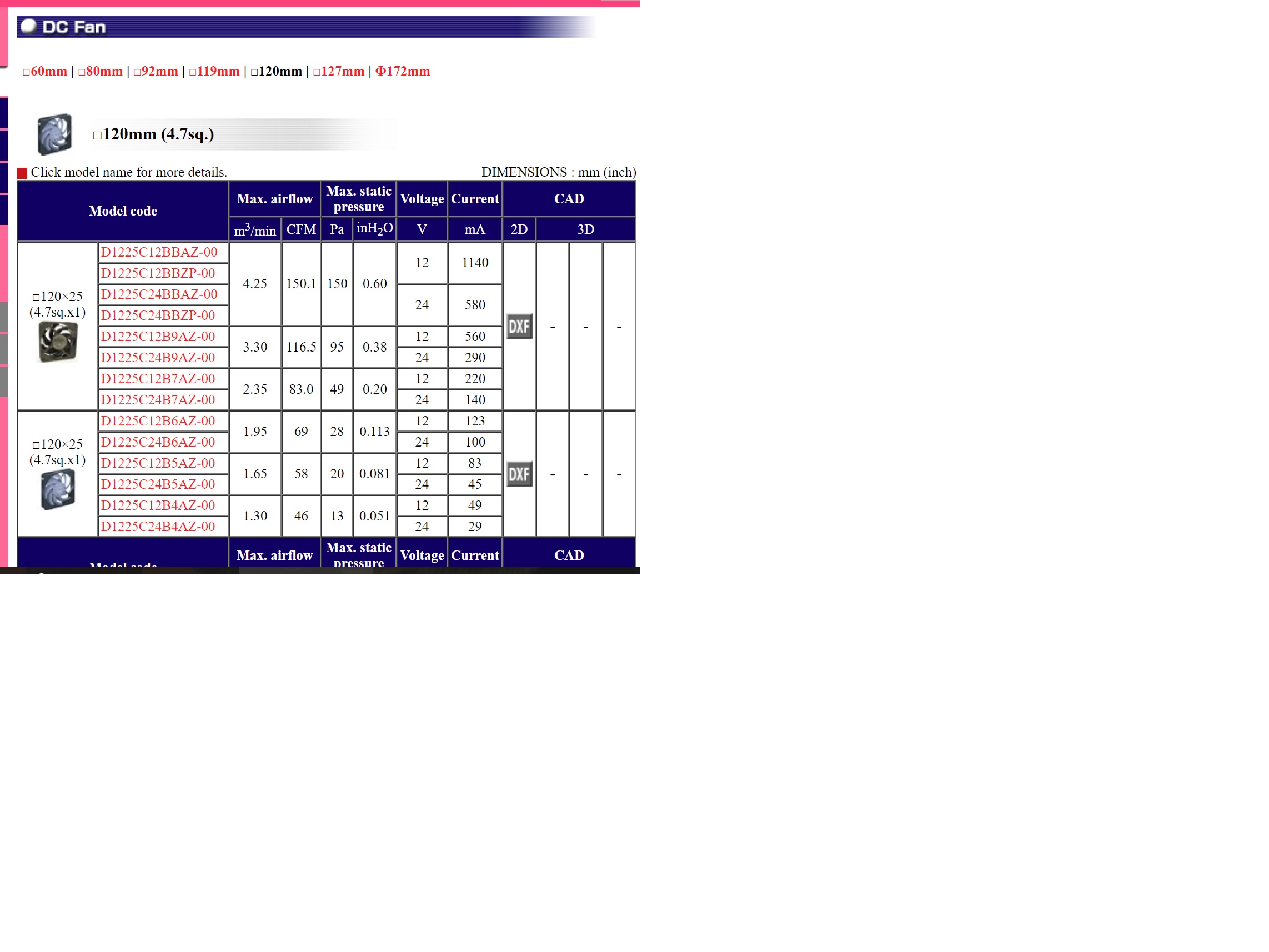

kayrosbs писал(а):
Интересно где ты посмотрел эти цифры,т.к производитель статического давления, вообще не указывает,это чей то личный тест? будет интересно узнать где ты увидел эти цифры. Даш ссылку на источник?.
NIDEC SERVO CORPORATION не даёт тебе информации..?
Я тебя умоляю, Ипошки не указывают ))..?
Идём на ресурс корпорации, находим линейку карлсонов GentleTyphoon, опускаем глАзики вниз страницы и видим "Electronic Catalogue", переходим и видим Таблицу в которой выбираем требуемую модель вентилятора и опана --- Подробнейшая информация по нужной модели вентилятора...
В том числе и по Max. Static Pressure и в "Pa", и в "inH2O"... :facepalm:

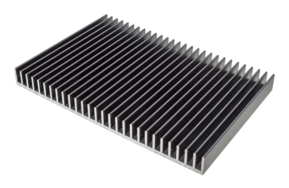

высокая плотность оребрения это не тоже самое что более высокий fpi))никаких противоречий.В первом случае высокая плотность -это меньшие зазоры..А второе высокий fpi более широкие зазоры.)Более широкие зазоры позволяют воздуху проходить более свободно нежели узкие.
на этой странице указано от 0.20 до 0.60 и также еще более плачевное давление в другой линейке от 0.05 до 0.1 это в некотором роде идет в очень сильное противоречие с цифрой 2 с лишним озвученной выше.Это лишь доказывает что их статическое давление пробило дно ..вот и все.И использовать такое низкое статическое давление для Теста радиаторов hwl ice nemesis 360 gtr -требующих максимального статического давления как например 4.2 у корсаров,было не что иное как широкая дезинформация ,вот и все. 0.051 и 4.2 разница огромная!
первым будет рисунок для нагляднгости ,если увеличить плотность ребер ,то движение воздуха будет более затруднительным через эти ребра..Это так на примере.
53c5d8fddf83855d52963a25dd32e048.jpg [ 295.64 КБ | Просмотров: 862 ]
тифоны.jpg [ 356.61 КБ | Просмотров: 863 ]

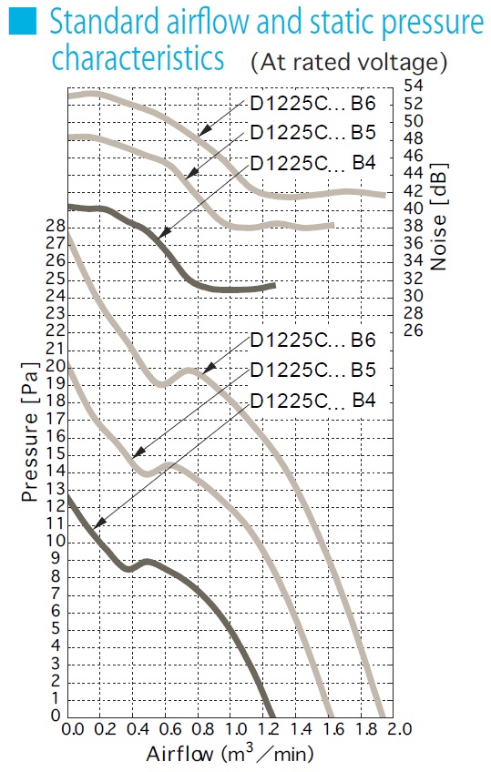

kayrosbs писал(а):
не будет проходить заявленных производителем 52 CFM
Интересный график ниже, не правда ли?)
Статическое давление максимально, расхода нет. Расход максимальный, давления нет. Согласуется с твоей теорией?
Статическое.jpg [ 187.05 КБ | Просмотров: 1023 ]
Регистрация: 19.03.2008
Откуда: Беларусь
kayrosbs писал(а):
pa тоесть динамического давления а не статического
Пипец, приехали)
Я поражаюсь твоей полнейшей безграмотности. Единица измерения Pa сподвигла тебя считать график динамическим)
Что на графике написано, японцами на английском? Standard airflow and static pressure characteristics.
Бесплатно :)
1 Pa = 0.10197162129779 mmH2O
20 Pa = 2.8552053963382 mmH2O
