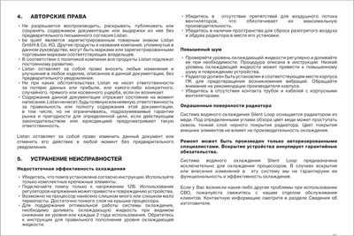

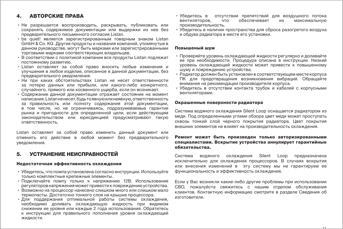

Djereli
1. Потому что у большинства она работает как надо. А вопят на форумах те кому не повезло.
2. На основе чего вы определили что это изъян проектирования? Шум помпы описан в руководстве как сигнал о наличии воздуха в системе и необходимости долива жидкости.
3. О необходимости дополнительного резервуара - ваши домыслы. В системе должен быть стабильный объём воды. Если помпа шумит, значит есть проблемы в контуре - течь или просто нехватка воды. Кому-то из владельцев этой водянки не повезло - у него был сломан вентилятор при транспортировке, так с чего вы решили, что при перевозке, особенно российской почтой, не может появляться других дефектов - микротрещин в трубках радиатора, например, через которые уходит вода и набирается воздух?
BeQuiet SL360.png [ 294.04 КБ | Просмотров: 2669 ]
