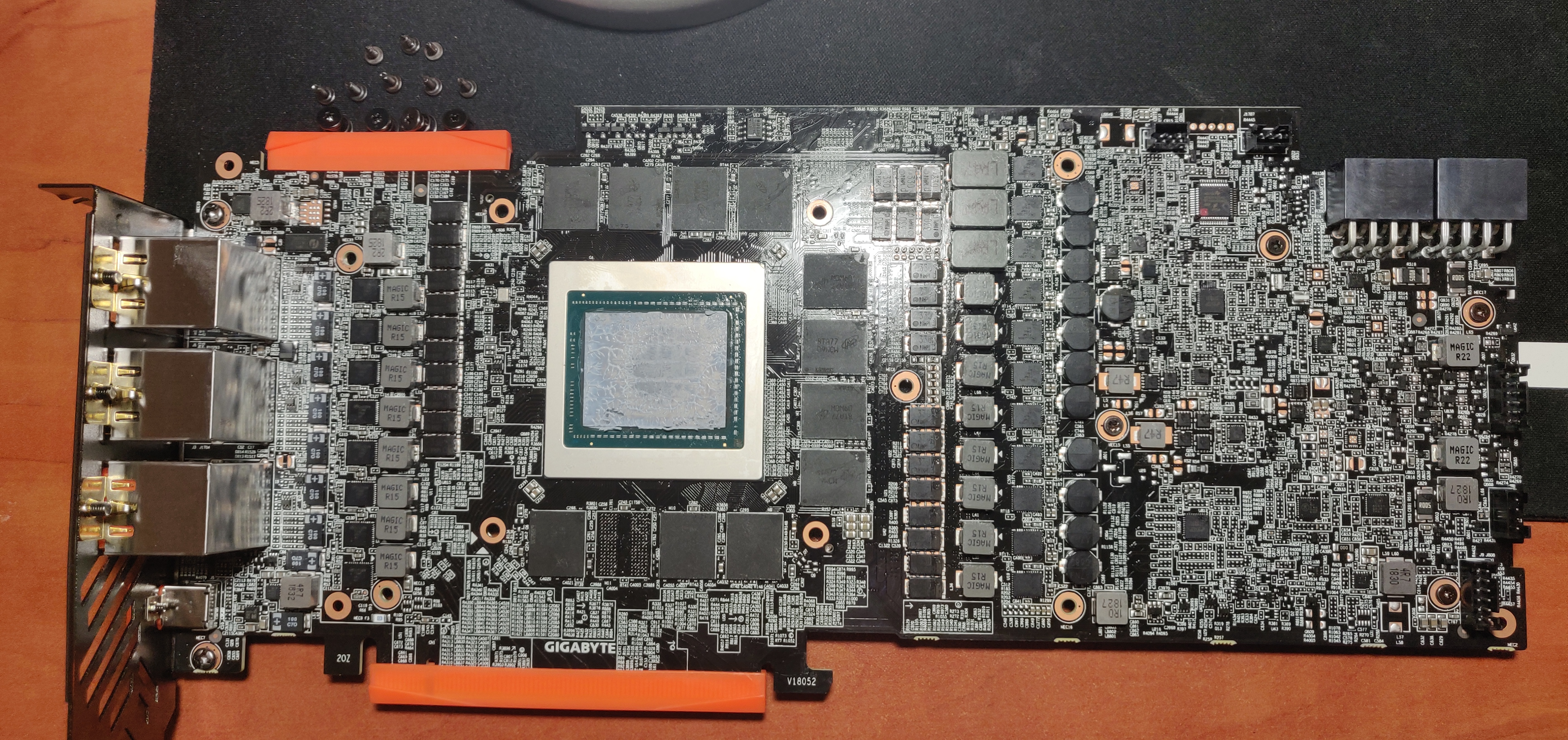

Регистрация: 20.02.2008
nag77 я на эти утечки смотрю, zotac gaiward тебе не кажется что это не платы,а какие-то кастраты? даже по сравнению с тишкой
IMG_20181116_171131.jpg [ 3.88 МБ | Просмотров: 475 ]
чип есть, катушки есть,ключей нет
да даже входящее питание посреди карты остальное (весь третий вентилятор) кусок радиатора
чипов памяти всего 11 вместо 12 если верить слухам о 24 гиговых
и главное какие-то невнятные конденсаторы на плате как у моей бабушки в телевизоре ,как они (ек битсы и т д) собираются на это лепить водоблоки интересно
