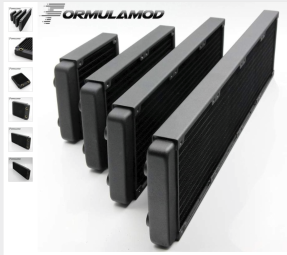

[album][/album]купил i7-7700k пока не скальпировал . температура в простое 32-35 под аидой 75-80 скальпировать стоит у нас 10 евро . был опыт с водянкой Corsair Series H55 .водянка полный отстой,жесткие трубы ,помпа вибрирует.через год разобрал ,подошва внутри покрылась зелёным налётом и извитостью,вентиляторы жутко воют
решил собрать каст ом .есть ли смысл?
да не покупайте такие радиаторы ,толку от них 0 как тут было подмечено
Кем это было подмечено? Я покупал 360 радиатор именно у этого продавца и в этом же лоте, откуда вы фотку дернули, и работает он вполне неплохо. Единственное, что мне пришел другого вида немного радиатор - боковина с фитингами разделена на 2 части, а не цельная как на фото.
так про это и был разговор.что нужно брать разделённый на 2 части

coka писал(а):
eRzZz
Такой конструкции радик вообще нужно обходить стороной, даже именитых брендов
