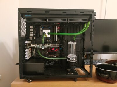

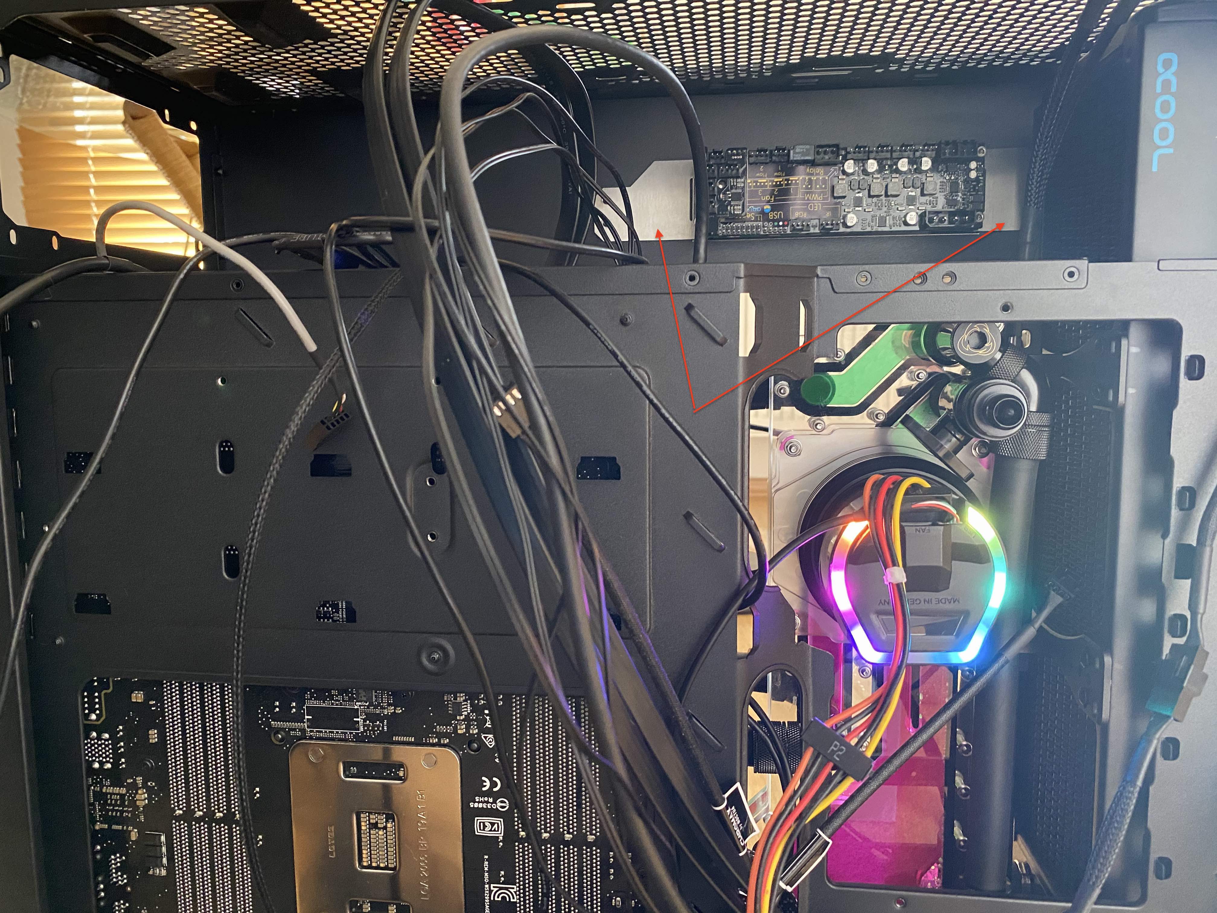

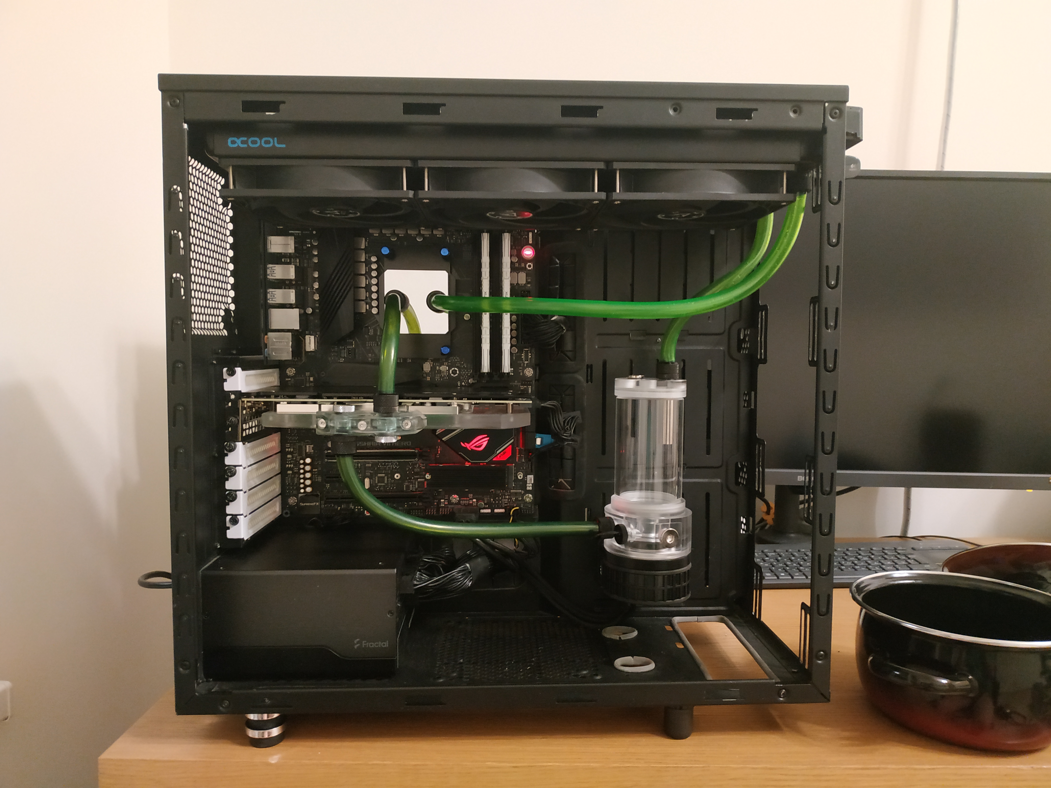

Удалось таки впихнуть 45мм рад сверху. Оказывается портами вперед почти лезет. С материнки пришлось снять декоративную пластиковую накладку и заглушку портов ввода-вывода. Тугенько, но вошло. В черновую собрал так, завтра докину передние вертушки - их придется раскидать две на передний фильтр, одну на нижний
IMG_20211023_221438.jpg [ 3.7 МБ | Просмотров: 979 ]
Frost писал(а):
убрать лишних три вентилятора с радика
одиночные не продавливали передний фильтр + рад на выходе. Стоило убрать фильтр и становилось на 5 градусов холоднее...

Вот это уже похоже на рабочее решение. Внизу добавить тройничок со сливным краником, подумать о заливной горловине и других мелочах и может получиться нормальная сборка...
