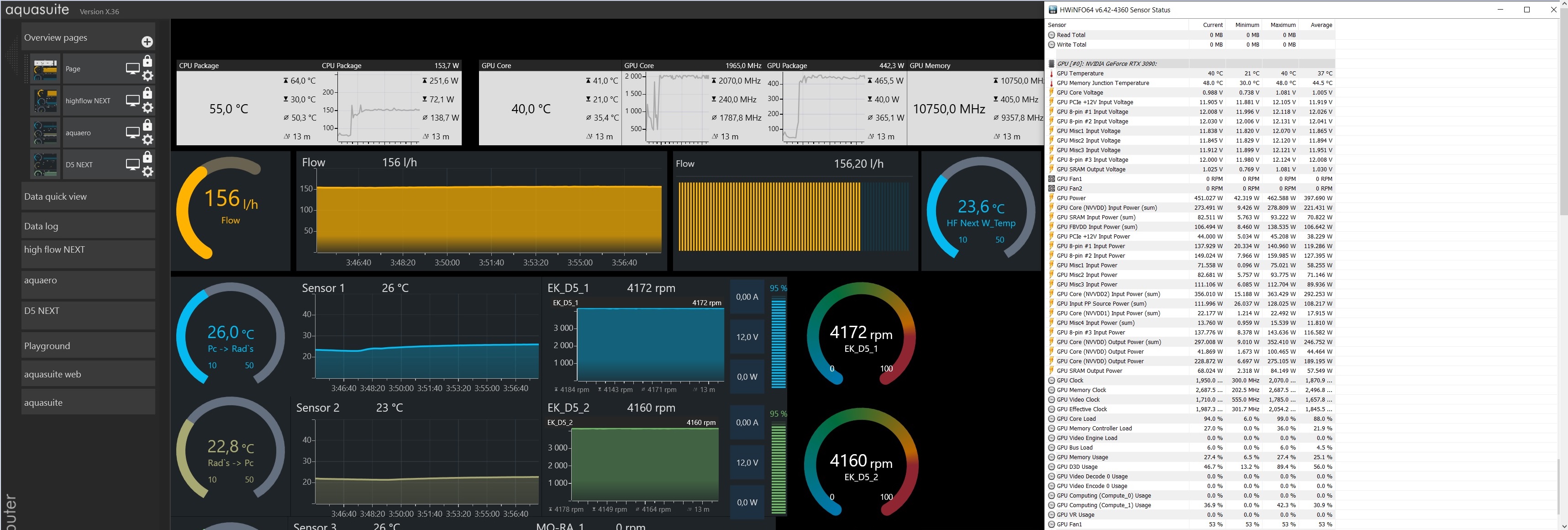

Потратил тут немного времени (несколько дней по паре часов), на пошаговый ре-шунт, на максимально лучший прижим и на оптимальное соотношение "эко" к дистилляту... лучший прижим достиг при замене термопадов 1 мм на 1,5 мм на левых/правых чипах памяти (остальное как в мануале) - максимальная площадь покрытия с учетом "горба" на чипе... соотношение теплоносителя, пока выбрал для себя 50/50 ("золотая середина"), "хлопья" начинают появляться при достижении ~-8,5C (ранее было ~-2,5С) и перестала "пилить" одна из помп (кто в теме и помнит, тот поймет о чем речь), т.е. одновременная работа всех четырех вплоть до ~-10С (дальше не стал ждать охлаждения теплоносителя)... единственный минус, если на чистом дистилляте при потреблении ~430W дельты W/GPU была ~10-12С, а на чистом "эко" ~22-25С, то сейчас ~15-17С, что в общем считаю успехом и не зря потраченным временем... теперь при резком снижении температуры ниже -2С+С (особенно будучи на работе) "железо" будет работать без аварийного выключения от перегрева из-за обледенения теплоносителя и резкой остановки работы контура.
Как пример работы всех узлов, после выполненных работ

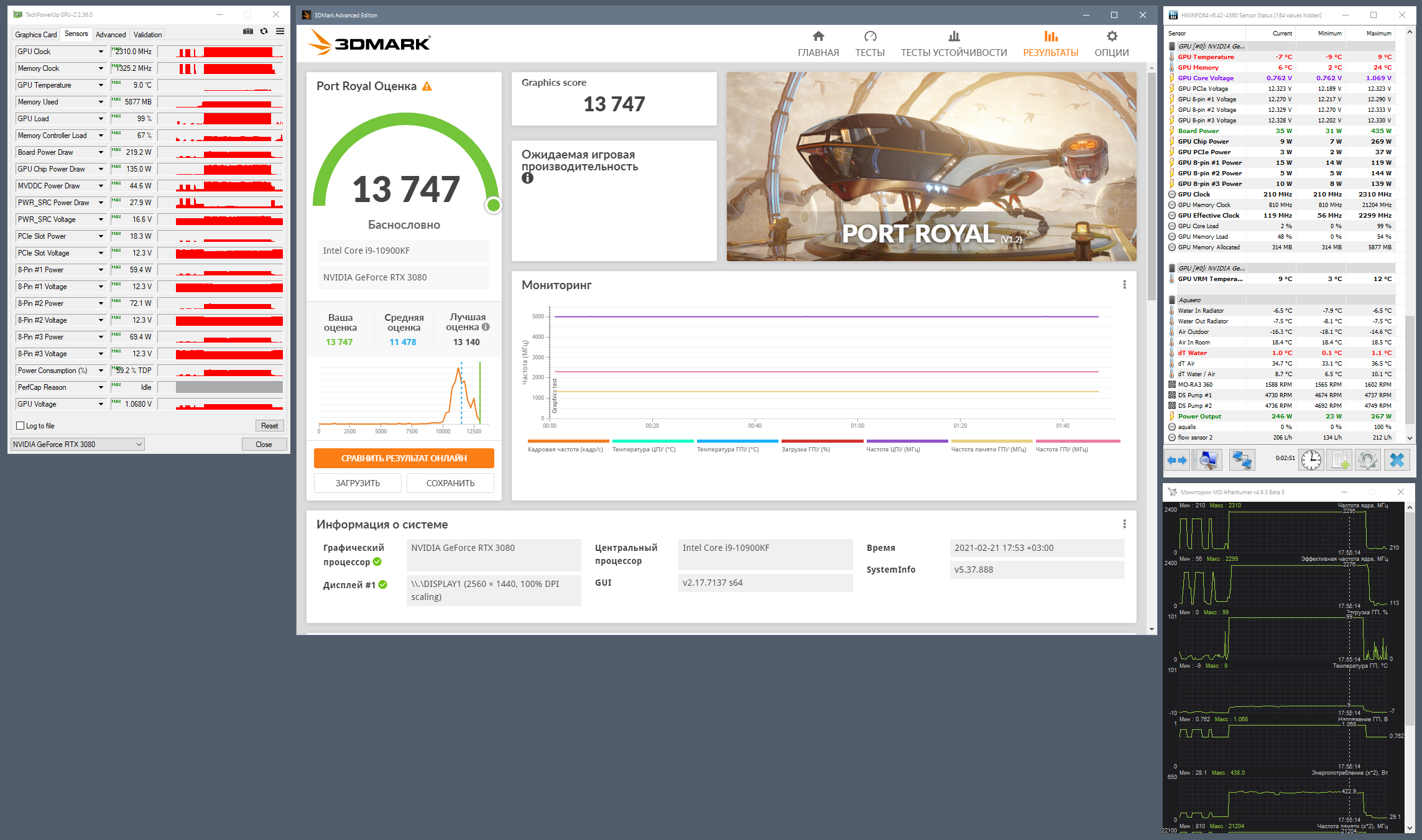

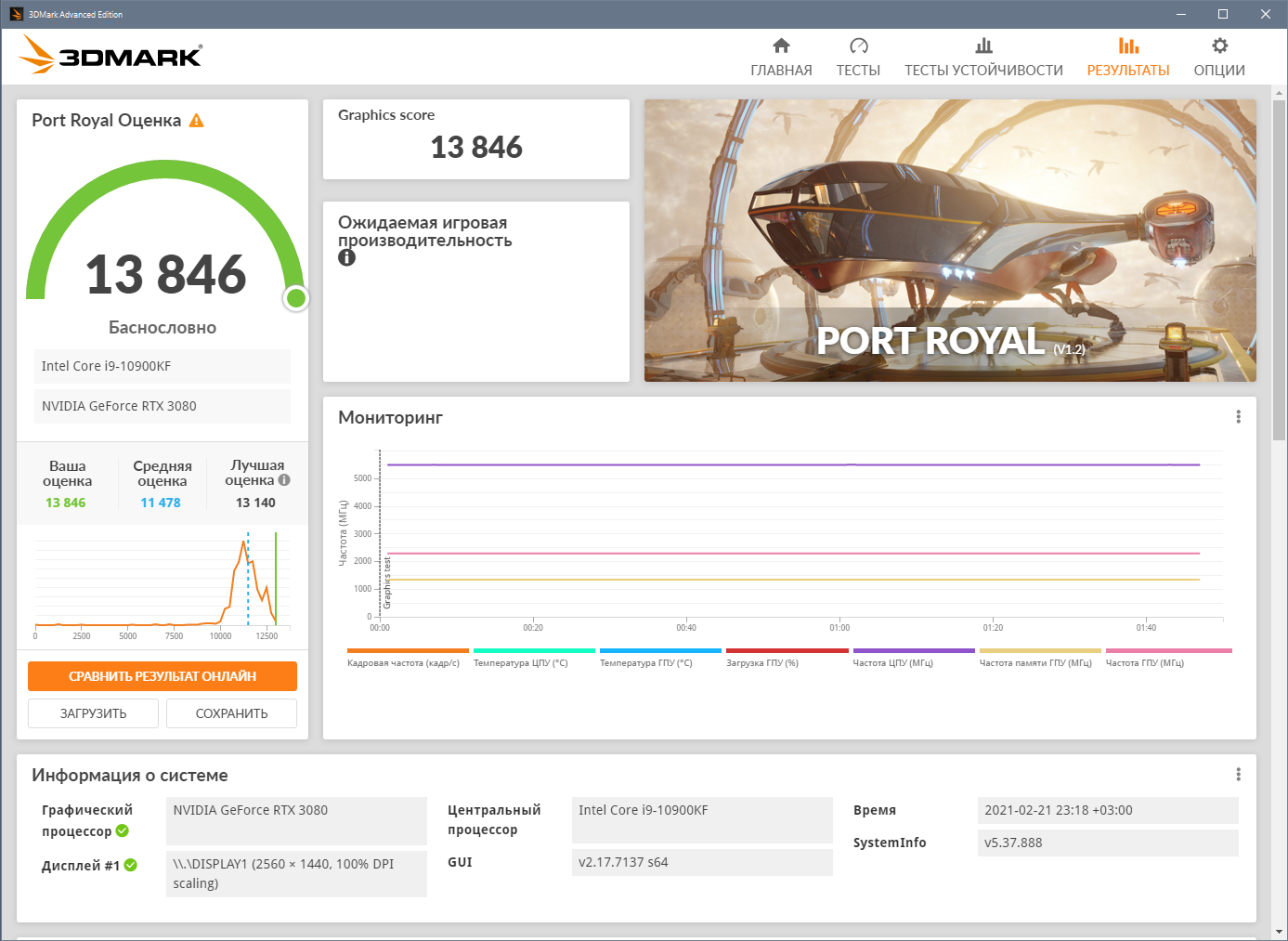

Пробуем потихоньку...
PR.png [ 406.82 КБ | Просмотров: 673 ]

aggression писал(а):
Скрытый текст
Смысл гонять 3d марк на не валидных дровах? И как на них оценить прирост от решунта и т.п.

Vertiga120
без разницы на каких драйверах, когда есть "до" и "после", для меня важнее был общий результат переделок по контуру, который я и показал мониторингом и, ре-шунт делался с целью выяснения какой резистор за что отвечает, т.к. такой информации ни где нет, а вопросы после первоначального - оставались...
Ну как без разницы, если новый бета драйвер сам по себе даёт 200+ попугаев, без каких либо переделок и шунтирований.Как в такой ситуации оценивать эффект от того же шунта.
Я например не понял из твоих скринов что дал шунт, если не сложно объясни, интересно. Шунт видимо был направлен явно не на увеличение PL, на воде штатных 450вт для 3080 итак за глаза для любых целей.
