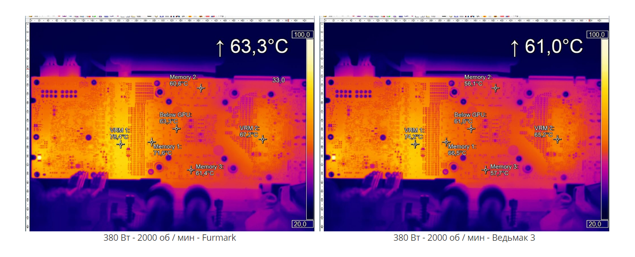

ALSTER писал(а):
Я не для сравнения с его системой показал, понятно что они у нас разные..
Как пример, Alphacool Eiswolf 2 im Test gegen eine Nvidia GeForce RTX 2080 Ti mit 300 und 380 Watt – mit etwas Eigeninitiative eine (fast) perfekte Lösung.
Температуры не радуют. Радиатор ST30 2x120.
Снимок экрана (613).png [ 851.32 КБ | Просмотров: 244 ]
хз почему с этой альфой так получается. Тут с виду все чинно. АиО всегда на слуху были с ~55 гр. Люди же еще лепят эти АиО на простые 2080Ти карты и получают то же самое, уже давно читал про это на протяжении последних года-полутора.
Минус 80 ватт - почти минус 8С.
Итого можно предположить, что в связке с радиатором XT45 3X120 на 350 ваттах будет примерно 55С.
Скрины при 22С комнатной.
У меня дома ниже 25С не бывает)

nag77
ST30 хлипенько так смотрится.. и по тестам он вроде в отстающих среди худых радов, так? Компромиссное такое решение для компактных корпусов.
В серединке.
Вспомнил. В моей сборке отдельно может работать корпусной ST30 V.2 3x140. Держал у меня тишку с процессором в контуре в районе 46-48С. Обороты вентиляторов были около 1400, лимит карты вроде был на 320 ваттах.
