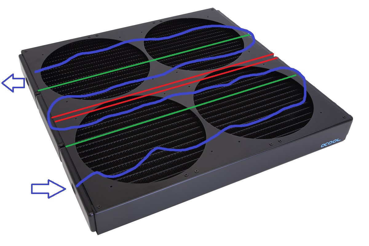

Странные результаты в этом тесте, SuperNova 1260 - теоретически должна быть лучше MORA3 420, по скорости потока и дельте на малых оборотах. :?:

Нет, правда, размеры одинаковые, проводка трубок ин моры более благоприятствует хорошему протоку...
Регистрация: 21.10.2010
Откуда: ⠺⠕⠏⠗⠕⠎⠮⠢
Фото: 70
vanctrade, 1. У MORA3 высокий ГДС так как там несколько 4 трубки по 6мм. Соответственно поток SuperNova должен быть лучше за счёт U трубок. 2. SuperNova лучше строение ламелей (медные, припаяные), то есть на низких оборотов вентиляторов SuperNova должна выигрывать у MORA, за счёт лучшего отвода, но в тесте всё наоборот. Может я конечно не прав и кто-нибудь поправит мои домыслы.
13900K ✸ Z790 AORUS MASTER X ✸ 96GB RAM ✸ RTX 5070Ti ✸ SSD/HDD ✸ СЖО | PS5
Последний раз редактировалось ParKur 07.09.2020 22:47, всего редактировалось 1 раз.
Регистрация: 19.03.2008
Откуда: Беларусь
Все правильно указал, но у супернова есть недостаток, по моему мнению.
Если присмотреться к конструкции, сборку условно можно разделить два последовательно подключенных U-Flow радиатора, , каждый состоит из трех секций 210Х140. Причем U-плечи по ширине соотносятся один к двум. Вот где шире плечи, сомневаюсь, что поток равномерно делится на все трубки. Где то густо, где то пусто. Соответственно, эффективность немного страдает.
Alphacool_NexXxoS_XT45_Full_Copper_1260mm_SuperNova_Radiator_1018089_01.jpg [ 220.93 КБ | Просмотров: 532 ]
Откуда: ⠺⠕⠏⠗⠕⠎⠮⠢
Фото: 70
nag77, найти бы его в разрезанном состоянии. Я ещё о том что там трубка плоская, а не круглая узкая.
Откуда: Беларусь
А смысл? Основа - XT45 альфакул. В одном канале - две плоские трубки.
Откуда: ⠺⠕⠏⠗⠕⠎⠮⠢
Фото: 70
nag77, ну а вдруг они решили чего переделать. Эх..., не думал что SuperNova будет хуже MORA.
Откуда: Беларусь
Один тест в сети не показатель. Да и к тесту куча вопросов.
