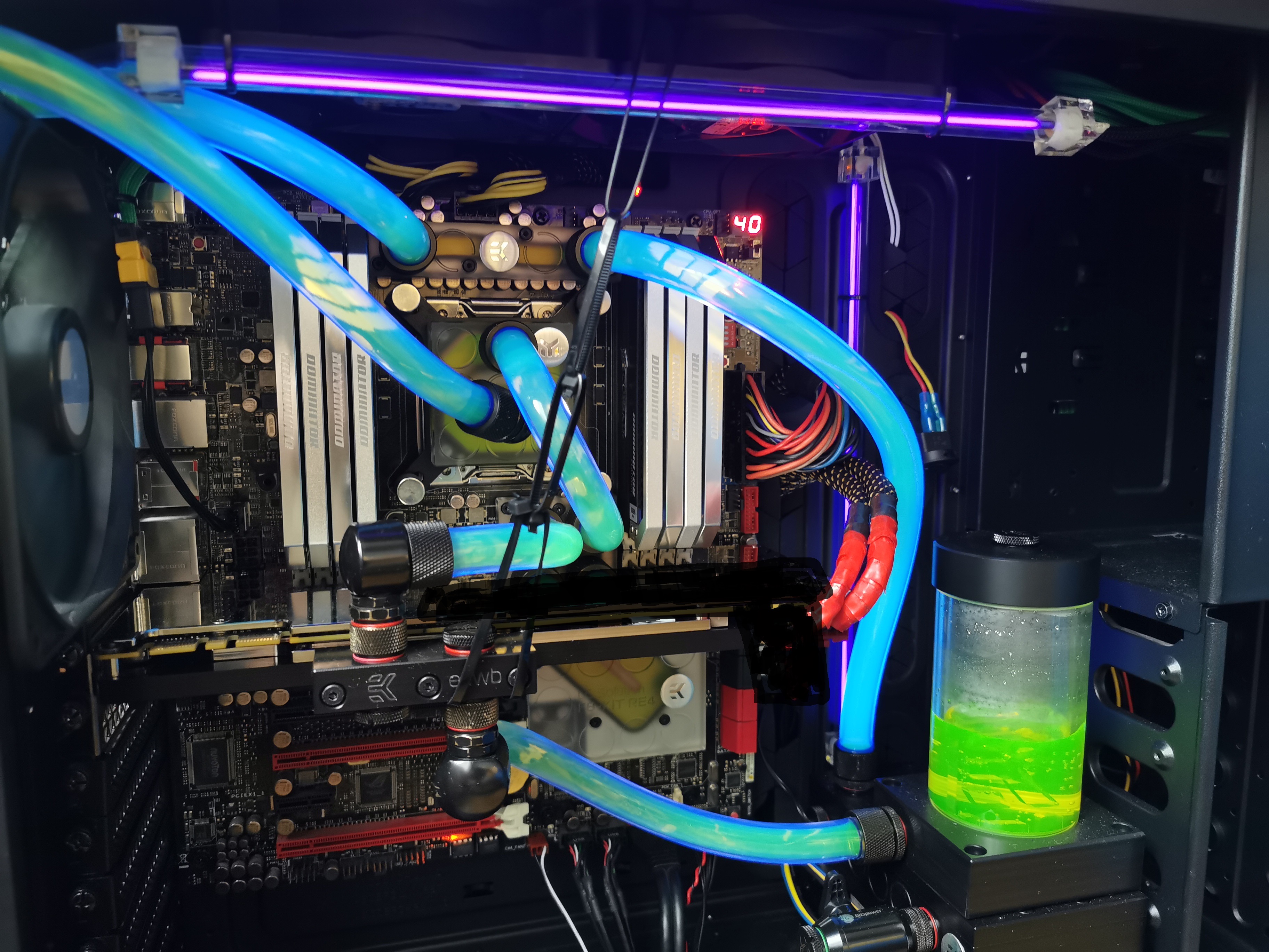

Да уже пересел на одну, чутка воздуха осталось в топе, но ничего выйдет за ночь. Так до бутерброда было практические тоже самое. Вентиляторы потестирую пару дней вентиляторы в режиме Pull, и если что переставлю в Push.
В корпусе все по старндарту (->резервуар-> топ->cpu->gpu->брц->мора->брц->)
фото
Мне очень давно дали совет по поводу такой установки водоблока на проц. При таком расположение воздух всегда будет в нем. Совет просто перевернуть водоблок чтобы выход был сверху, тогда воздух будет всегда выходить не задерживаясь.

Grade86 писал(а):
ага, только форсунка поперек кристалла будет.
И что?
Intel® Core™ i7-3930K 4.3 45 градусов, если я поставлю правильно сколько скинет? Максимум 5 градусов, если вообще скинет, а вот наличие воздуха в самом водоблоке намного хуже, чем такая установка.
Я недавно перебирал контур (продал свою 1080 ти) и поставил водоблок правильно, как вы написали. Так я находившейся там воздух так и не смог выгнать и при том, что я его вижу, а есть водоблоки из ацеталя.
Предыдущий водоблок был так установлен. Но я думаю что в положении по умолчанию за два месяца то точно выйдет весь воздух.
Если контур правильно спроектирован, то воздух выходит за сутки. Весь воздух. Иначе не выходит никогда.
