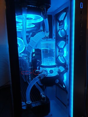

voidlol
Не правильное подключение и направление потока в системе, отсюда и такие температуры.
Регистрация: 20.08.2009
Откуда: Краснодар

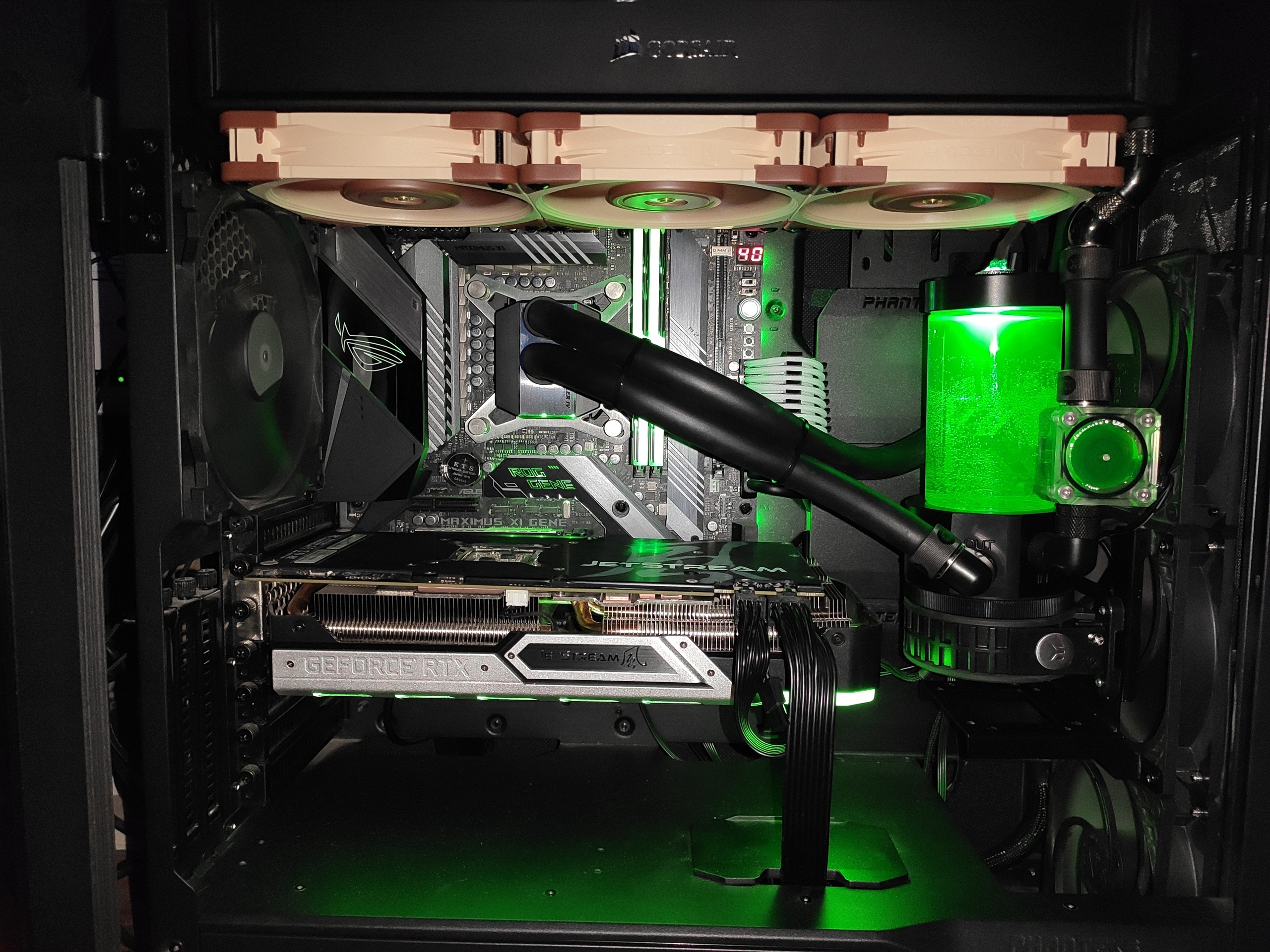

Собрал свой первый контур, пока поставил один радик на 360 для проца, когда соберусь видяху подключать поставлю второй радик.
В расходомер вкрутил сбоку датчик температуры, кой че кажет, проверял на своих аквариумах, окунал где точно знаю температуру по градусникам, приверает +\- 1 градус
В крышку резервуара вкрутил затычку с диодом совместимым с асус аура
Понравилось работать со шлангами, очень мягкие и податливые, фитинги так же ЕК легко накручиваются, контур погонял без включения системы от дежурного БП с УФ фонариком на предмет поиска возможных течей, все сухо, а вот жижа ЕК светится в УФ спектре будь здоров
Както таГ, притянул шланги пока хомутами для придания формы, потом распущу, временная деталь
0t_TpUN5bgQ.jpg [ 1.86 МБ | Просмотров: 452 ]
ну давай результаты там прогони темпы выложи
Слава Роботам! Убить всех человеков!
Откуда: Краснодар
Фото: 11
А особо ничего не изменилось по температурам в сравнении с ноктуа 15 и Arctic LFII 360, при 1.3v нокта и артик выдерживали 230w дальше 100градусов и тротлинг, тут парог сдвинулся на 245-250w дальше 99-100 и тротлинг, пока профит мизер температура ОЖ в контуре 35-36 при 10 минутном прогреве в аида 64 с одной галкой FPU, дальше скальпирование и ЖМ

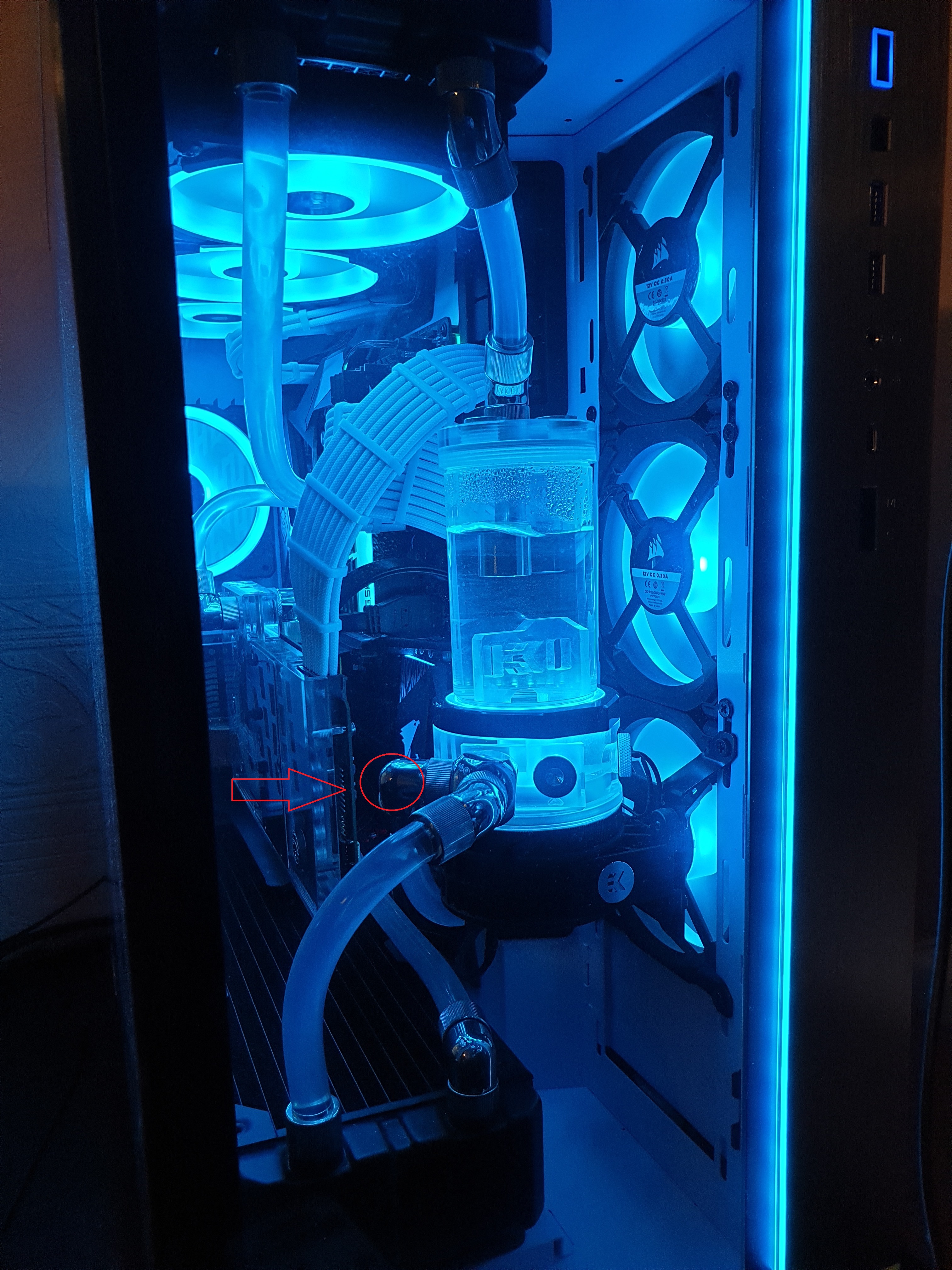

voidlol писал(а):
А что не правильно подключено конкретно?
Ну что-то явно не так.
Куда это идёт?
20200921-002442.jpg [ 2.72 МБ | Просмотров: 539 ]
Регистрация: 02.03.2016
Это короткий шланг на конце которого стоит кран для слива
