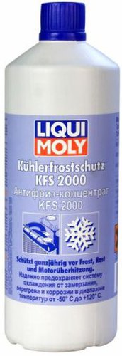

Ligas писал(а):
Подскажите название, а лучше покажите самый подходящий бутыль антифриза для добавления в дистилят ...буду искать по магазинам
я использовал этот: http://www.abc-nn.ru/update/picstore/an ... sin_1l.jpg
Тот самый момент, когда купил проц, а он оказывается не гонится =)

При разбавлении концентрата антифриза идет реакция и повышается температура на пару градусов . При разбавлении один к 10ти самый оптимальный будет для сво.мое мнение либо чистый дистилят либо готовые жижи.атлон правильно отписал слил залил я юзаю фрезер прозрачный.перед заправкой фильтрую ,хлопья бывает появляются.
P.s. Покупая компоненты сво (удовольствие не дешевое) лить что попало и ставить эксперименты на компонентах имхо глупо

Ligas Castrol NF
"картинко"
Я перешел с него на воду - водоблоки темнеют изнутри (на производительность не влияет, но неприятно).
Друг недавно раскидывал контур в котором уже третий год крутится этот антифриз в соотношении 50 на 50 уже где то, изнутри медь сияет просто. Жаль синий зараза, я б такой же но красный залил с удовольствием....

Господа у каждого свое мнение меня не переубедить.дело было так на верхнем радике лопнула плексовая заглушка струя жижи пошла на маму потом на видюхи (2 литра контур был) как тока конроллер запищял пропало изображение . Вышло 1.5 литра жижи на железо ,вырубил бп вынул батарейку с мамы промыл все в раковине с фейри просушил все работает(плекс больше не ставлю) вывод жижа не проводит ток и железо выжило.терь я тока ее лью p.s. Антифриз берите тока концентрат меньше подделок (видел даже прозрачный)

в какой пропорции разводить?И не будет ли хлопьев плавать после заливки?

10 частей воды 1часть концентрата .3минуты подождать пока реакция пройдет и Мона заливать

Ligas писал(а):
Танкист
я залил шприц на систему объемом 20куб вполне хватило, больше не нужно, а в системе у меня около 700мл, так система проработала 2 года успешно, сейчас перебрал, вроде все нормально, водичка конечно не кристально читая, но все-же чистая. щя буду перезаправлять и смешивать на длительный срок.
