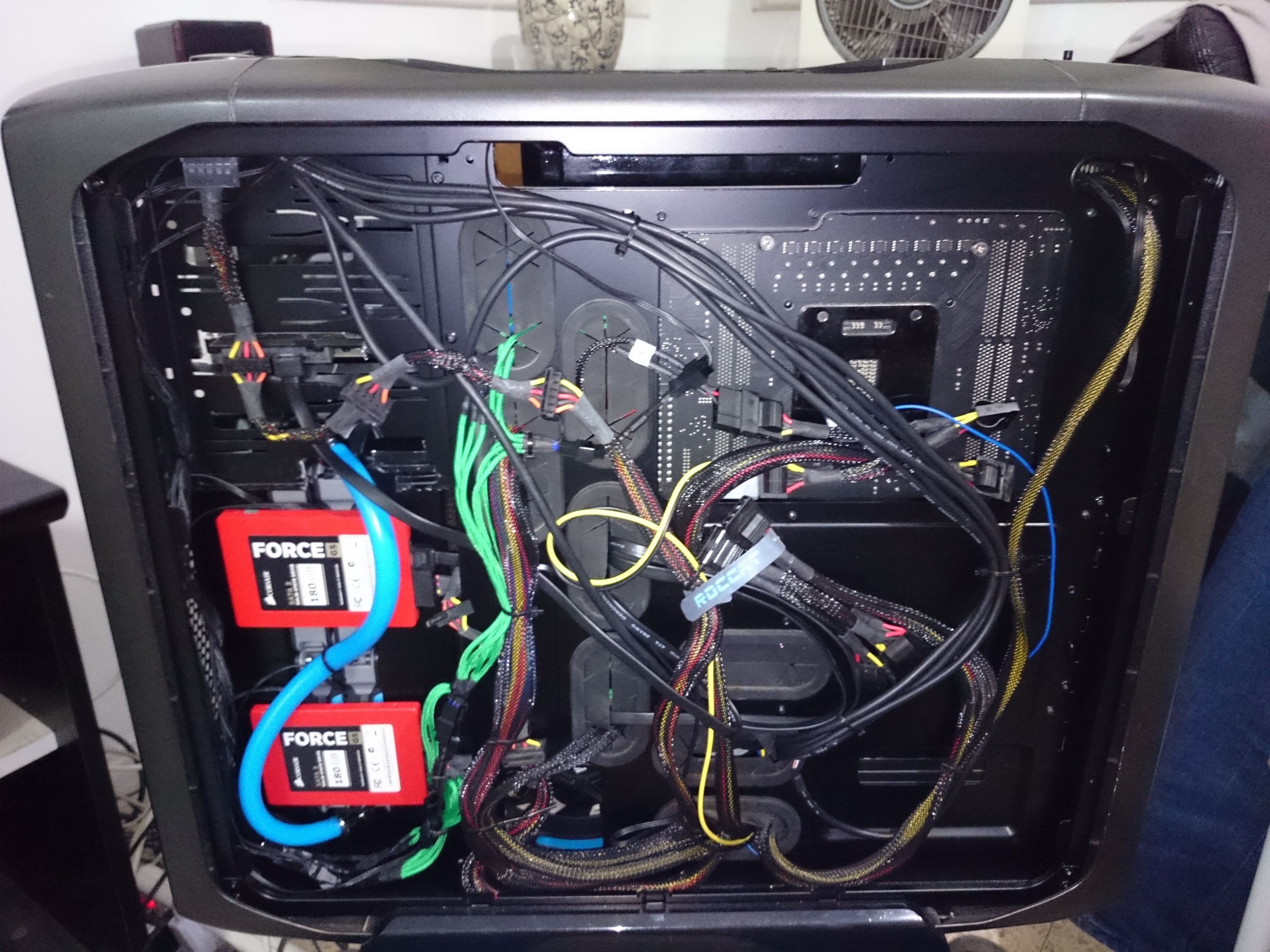

Всем привет. Поздравьте меня, вот и я вступил в клуб водяньщиков :writer:
фотки
04. 01. 2015_2125.jpg [ 2.35 МБ | Просмотров: 1317 ]
04. 01. 2015_2102.jpg [ 2.77 МБ | Просмотров: 1317 ]
Пока доволен. :ok:
