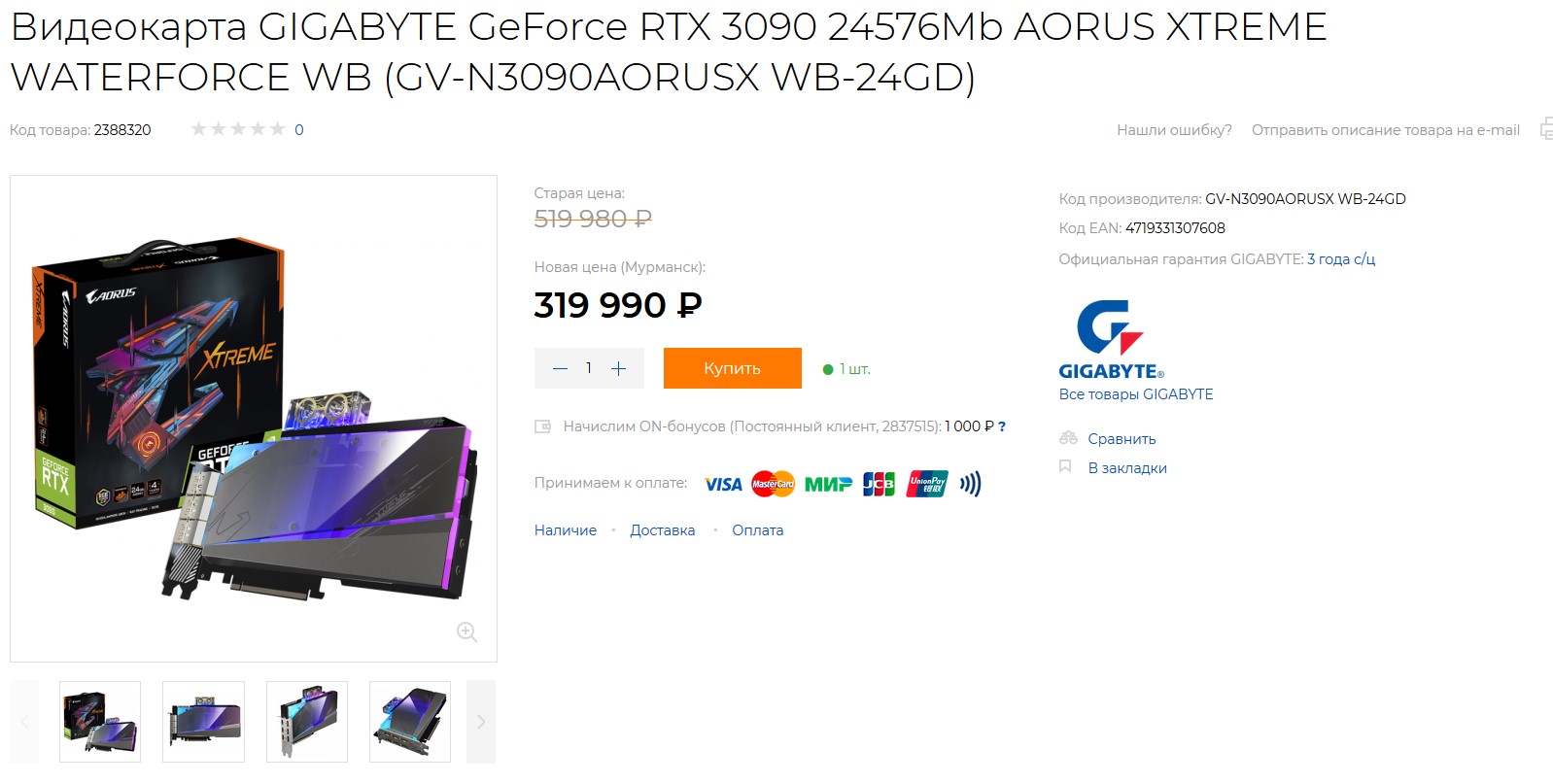

Скидос подъехал. Налетай!
Screenshot_1.jpg [ 164.01 КБ | Просмотров: 674 ]

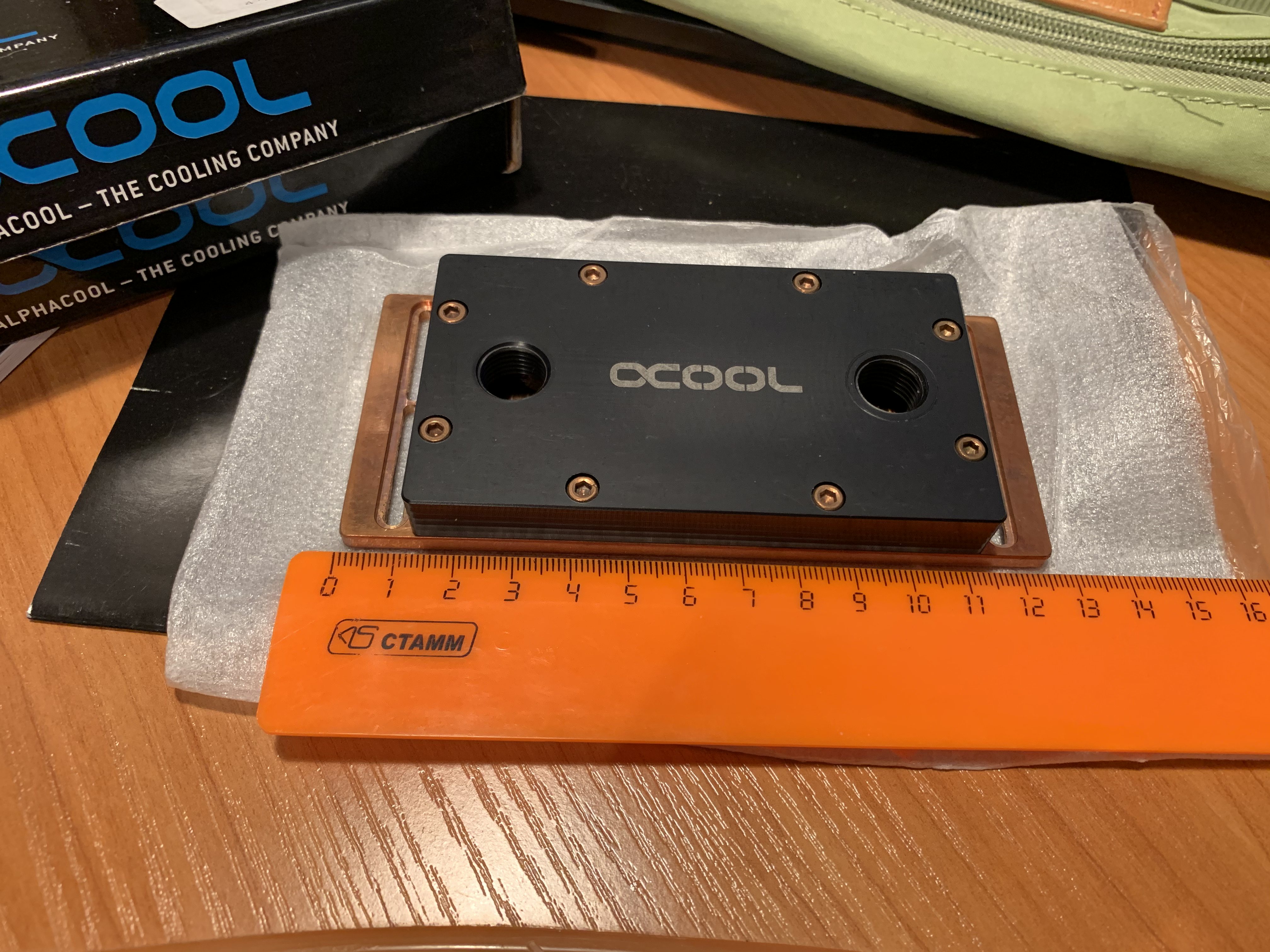

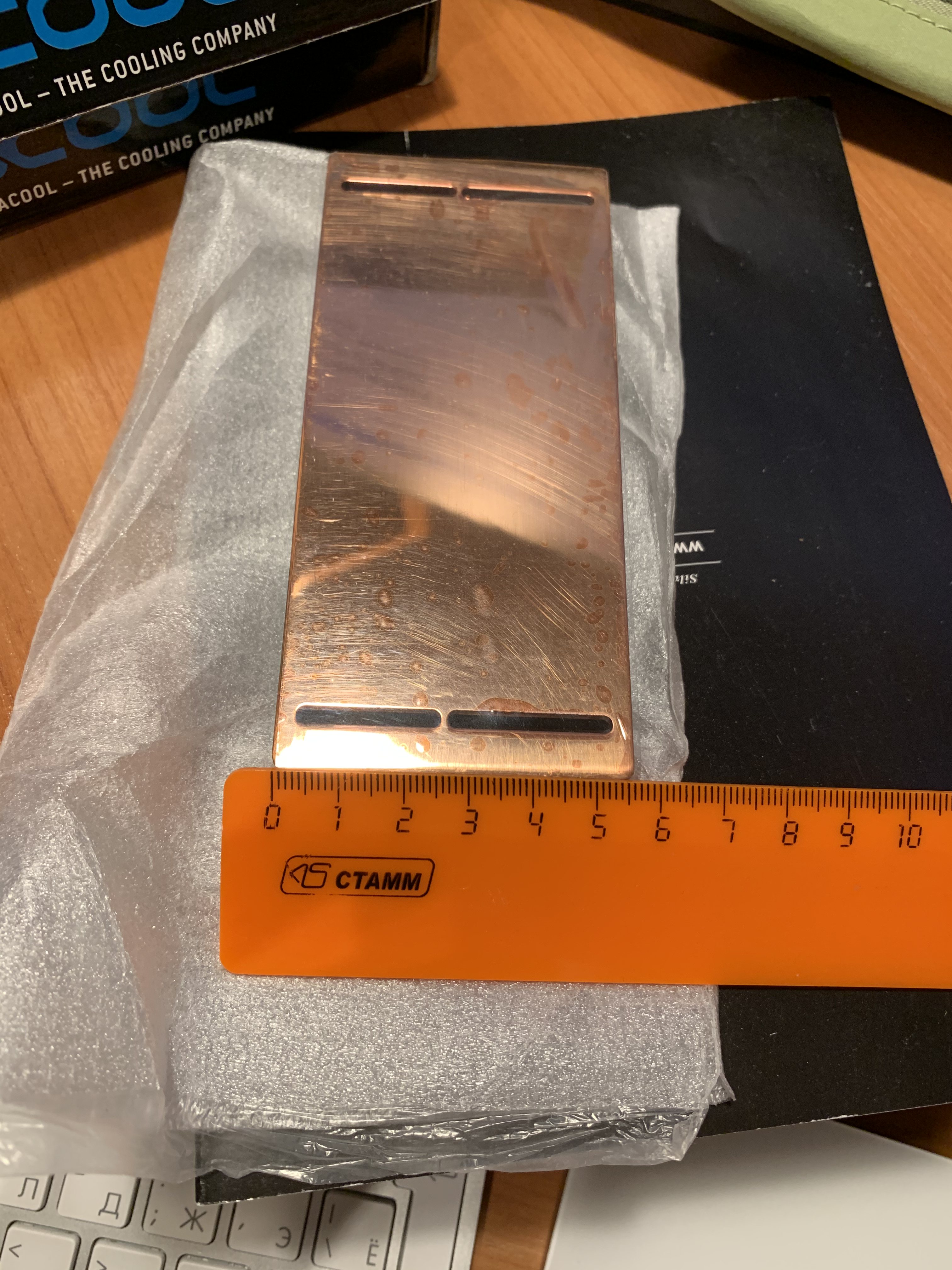

MR CROW со старых времен лежат два водоблока на память, новые соврешенно, так и недосуг было поставить:
фото
IMG_3005.jpg [ 1.6 МБ | Просмотров: 586 ]
IMG_3006.jpg [ 1.53 МБ | Просмотров: 586 ]

Tipa_Tip если подрезать по длине, то может даже подойти. а тем временем я нашел вот такой вариант https://aliexpress.ru/item/1005001645287112.html . вот только не понятно в комплекте ли заглушки. не имел дело никто с этой фирмой? кладут они заглушки? в лс написал продавцу, но он молчит.

MR CROW а как крепить собираешься, на термоклей?
Заглушки в неиспользуемые отверстия для фитингов? Идут же обычно они всегда в комплекте столько, сколько отверстий минус два.

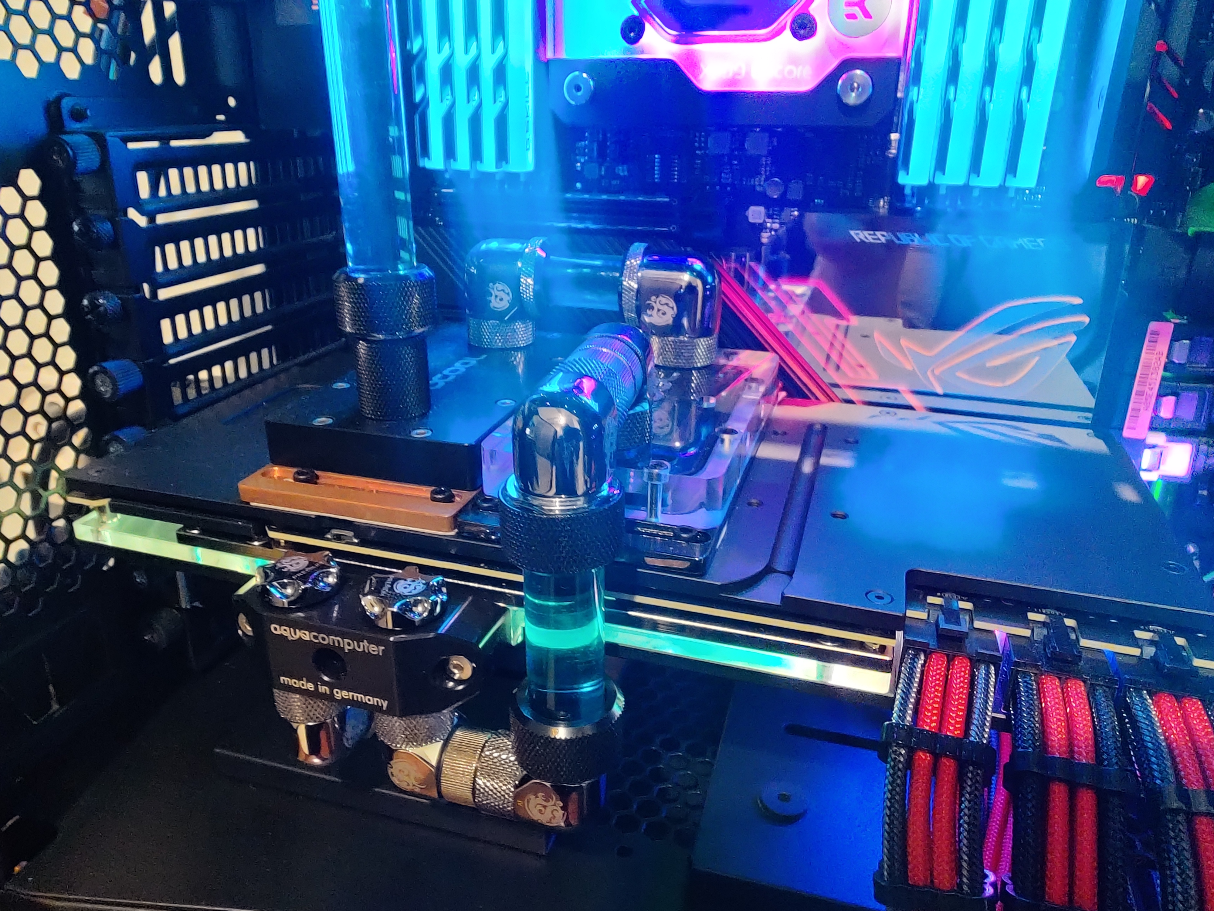

Регистрация: 20.02.2008
было бы желание, тем более если уже есть блоки
IMG_20210227_000334.jpg [ 3.31 МБ | Просмотров: 536 ]
думаю даже одним снимешь больше чем аквовской приблудой

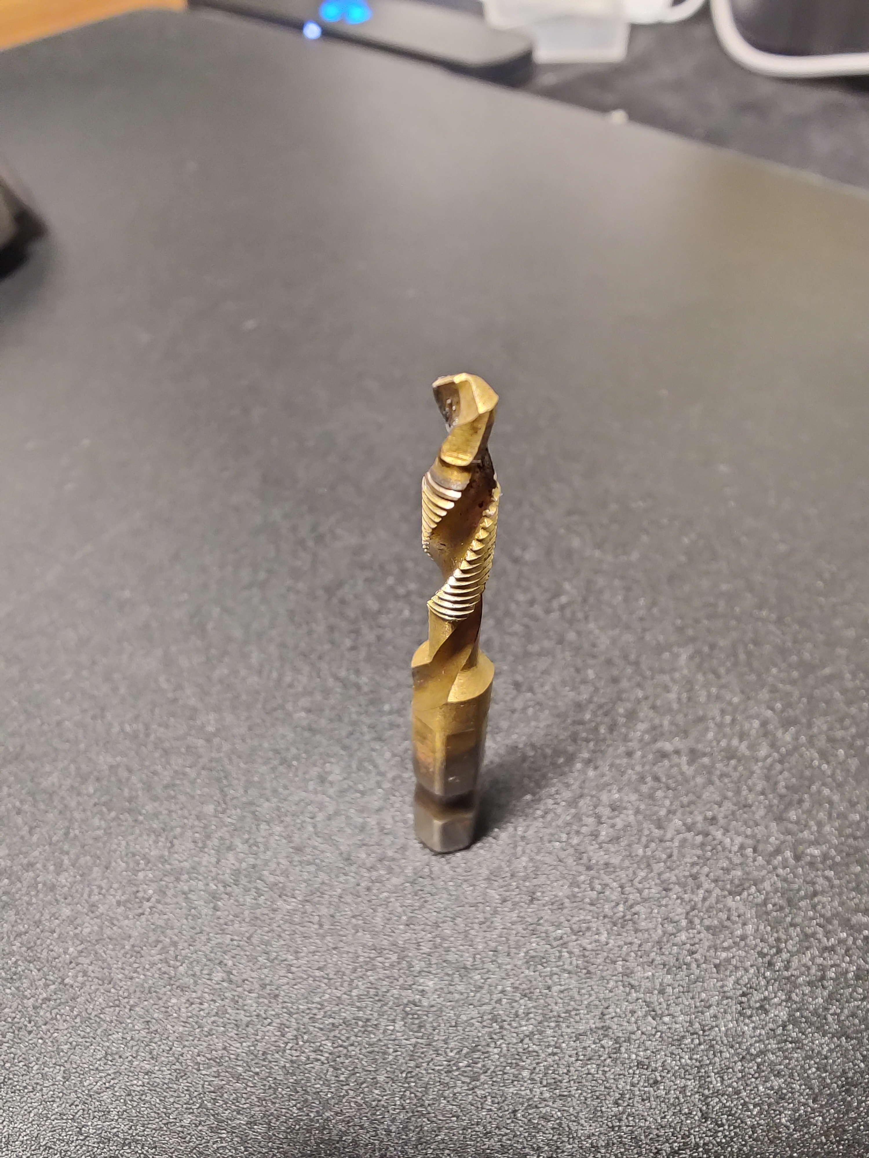

bomber91 а вкручено во что у тебя — самодельные отверстия?
Но аквовская приблуба всё равно нужна, хоть и пассивная — сейчас карта голой получилась с обратки.
Tipa_Tip кто же мне заводские сделает м3 под под ухи рам блоков максимум
IMG_20210227_010620.jpg [ 3.01 МБ | Просмотров: 517 ]
