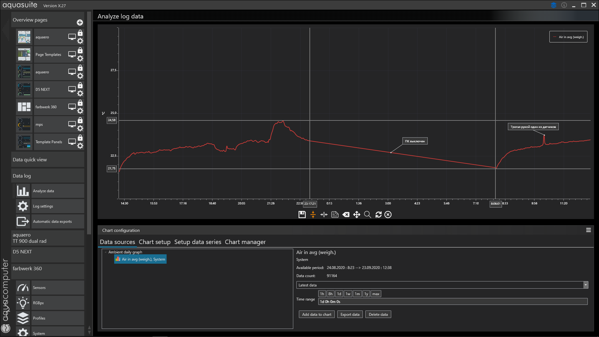

MyaSSSko писал(а):
Но на самом деле нас всё равно же волнуют только температуры компонентов и тишина, а это всё видно и без таких приблуд.
Тишина не очень видна без шумомера, точнее ухо часто подводит и не показывает есть ли эффект от мелких модификаций, а сложив несколько мелких получается уже существенное снижение шума.
Температуры компонентов меняются в зависимости от комнатной, которая сама в свою очередь меняется достаточно причудливым образом (пример лога среднего Air in моей системы)
Часто за колебаниями комнатной не понятна конечная эффективность системы выраженная в дельтах воздух-вода, вода-компонент и т.п. И тем более не понятен эффект от производимых модификацией системы.
Знать всё это, конечно, не обязательно. Можно сравнить это с ездой на автомобиле без приборной панели, вроде бы по звуку мотора, положении ручки КПП и свисту ветра в ушах всё понятно, но... как-то стремно )
AirAvg.png [ 142.82 КБ | Просмотров: 589 ]

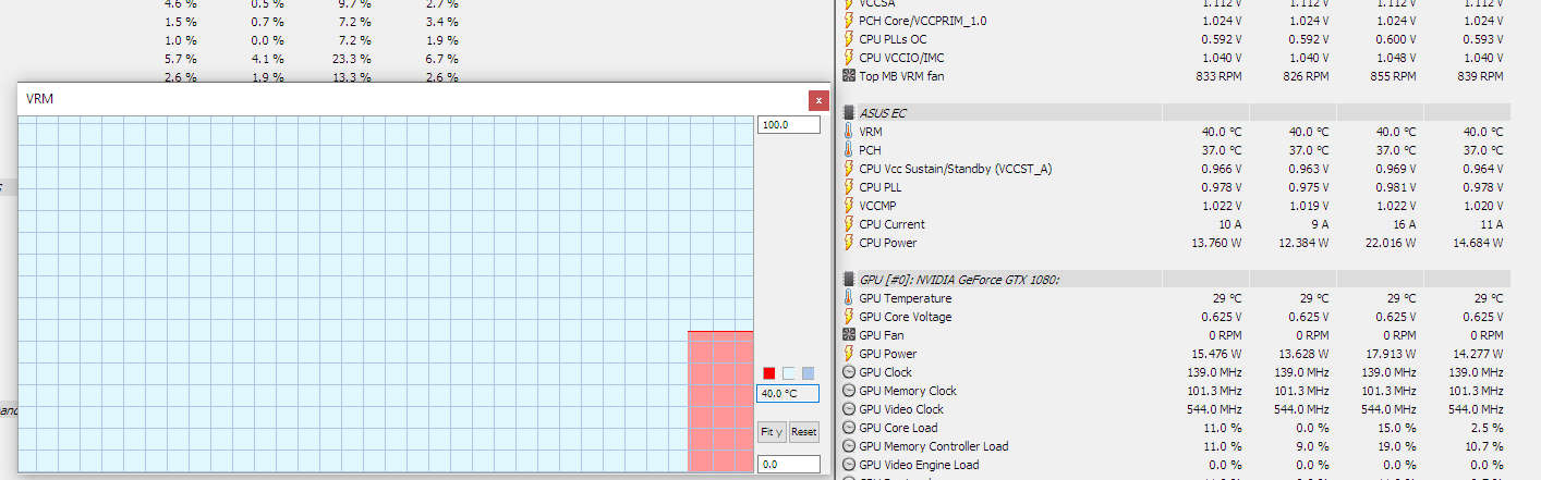

Датчик температуры воды на материнку есть, но HWinfo с ASUS EC не очень дружит, поэтому график вывести не могу.
Тоже фигня какая-то. Всё дружит и выводит.
А у меня оно так:

А у меня оно так:
Фигня какая-то, может ты что-то наоптимизировал в винде?
Тут хватает владельцев материнок Асус с Asus EC, соврать не дадут, hwinfo всё видит и графики рисует.
