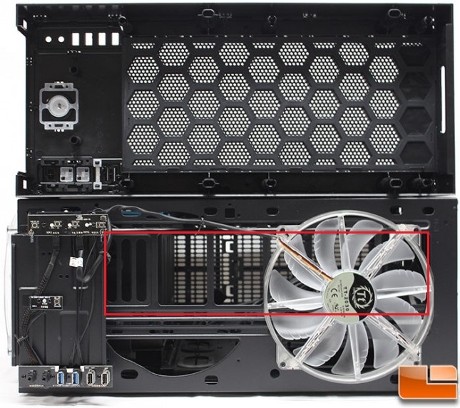

Frost, корпус вроде бы вмещает 140 типоразмер, в таком случае есть смысл прицелиться к 140мм радиаторам и вентиляторам. Помнить что площадь гораздо важнее толщины.
Не совсем понимаю какие проблемы хотите решить поменяв радиатор(ы) на X-flow.
Кроме того в вашем корпусе напрашивается модификация с удалением лишних перемычек и креплений под 120 в сечении воздушного потока (при условии что замените 120 форм-фактор на 140)
