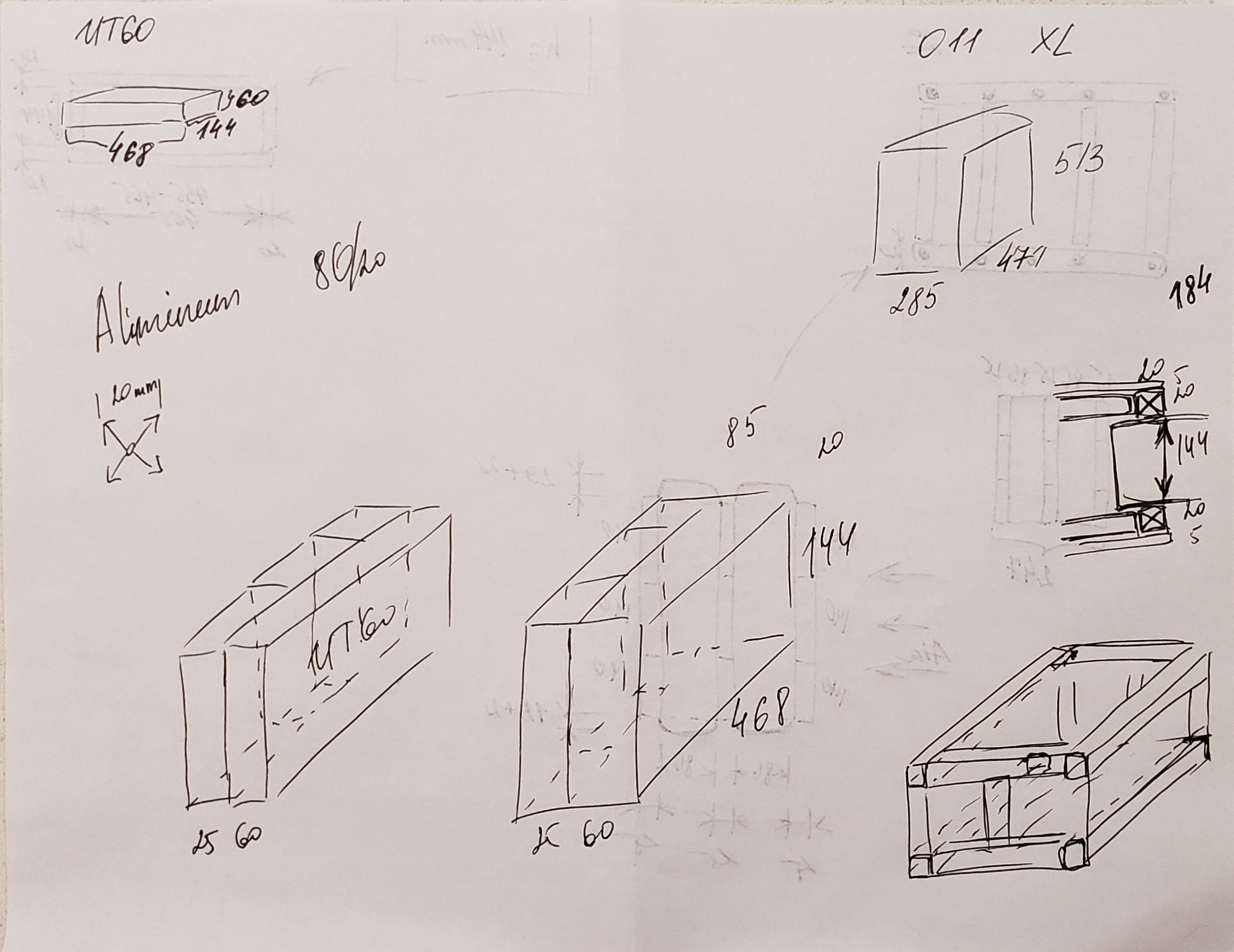

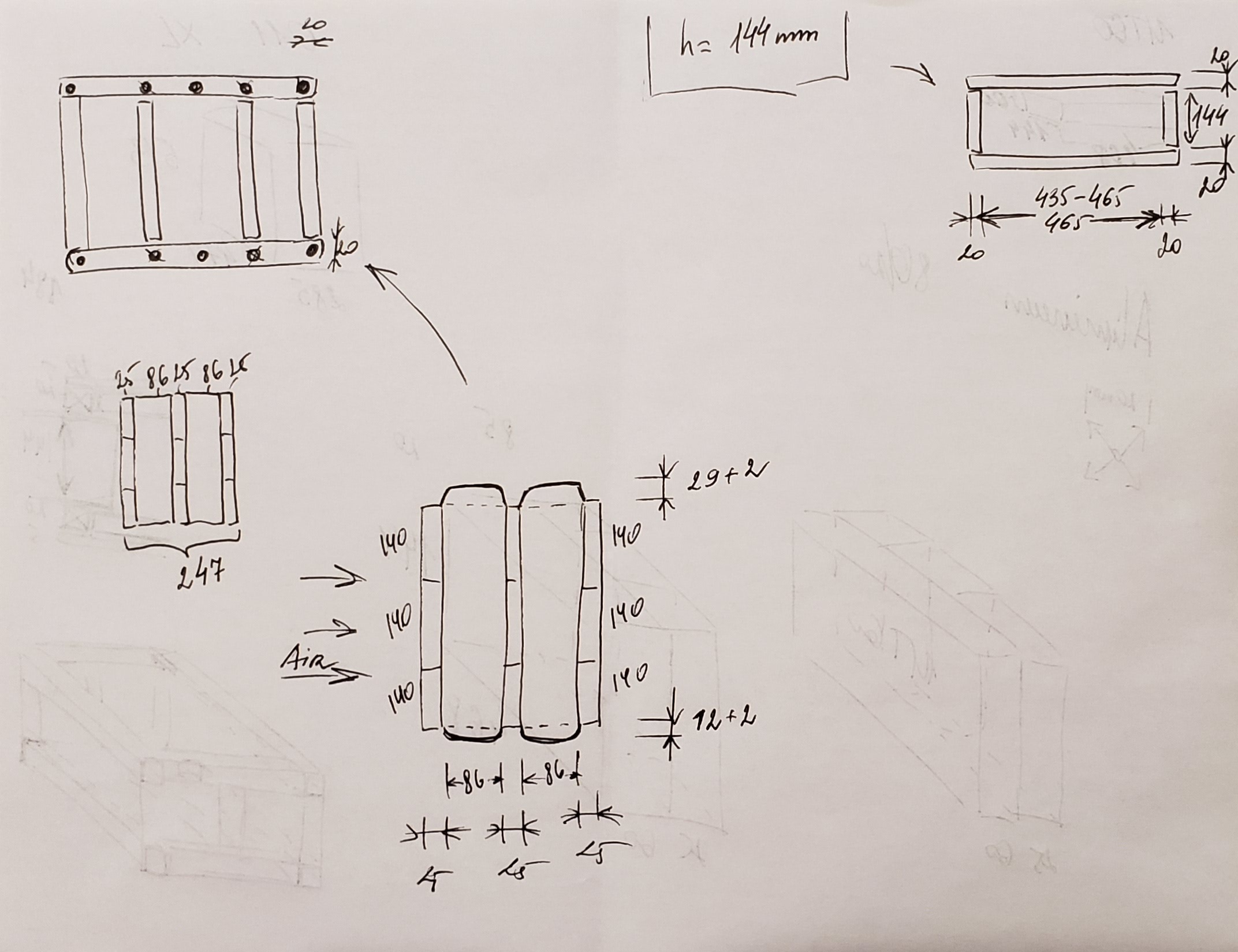

Неужели моя схема так плохо читается? Мне не сложно рисовать на бумаге, текстовом редакторе/форуме или CADe, вопрос в другом, а нужно ли? Судя по ответам, кто в теме, может все понять и по словесному описанию. Кто хочет придраться/поболоболить, найдут для этого варианты...
На бумаге есть чертежи, но там много дополнительной инфы, которая только усложнит восприятие, например:
Чертеж
