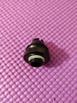

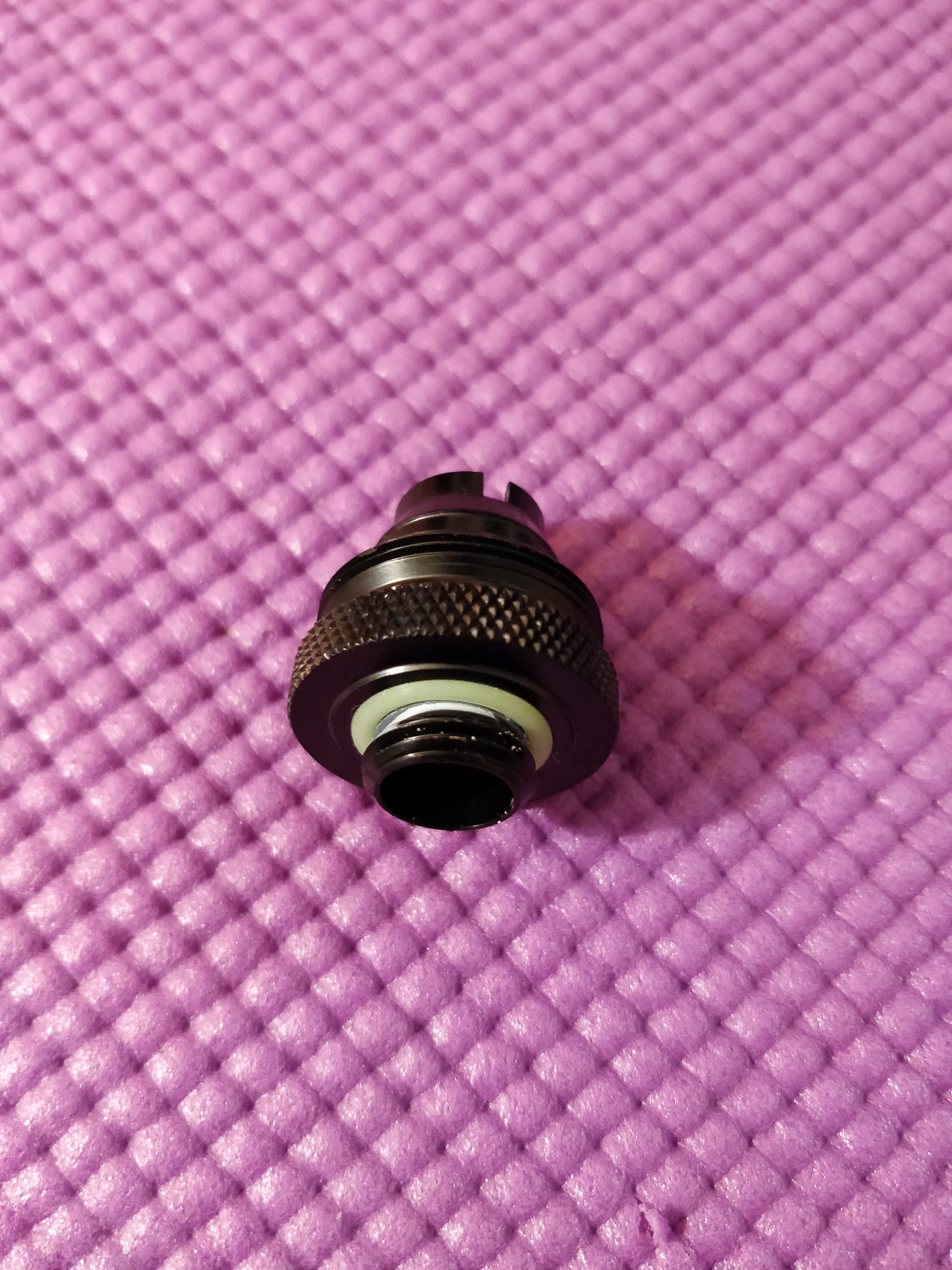

Зато родились с руками для закручивания фитингов без накатки
Нет, у меня нет фитов без накатки. Раньше были с обычными гаечными насечками, сейчас такие с насечками под монетку или широкую отвертку шлиц )
Я о том что на всех компонентах все фиты на моей памяти крутились легко, и для хорошего прижима о-ринга вполне хватало хвата пальцами )
IMG_20200921_140034.jpg [ 5.06 МБ | Просмотров: 439 ]
пятачок его свинейшества
Регистрация: 29.03.2006
Фото: 4
да вообще то так и есть. кмк зря производители добавили под ключи - без динамометра запросто можно передавить оринг - и жить он будет не очень долго.
