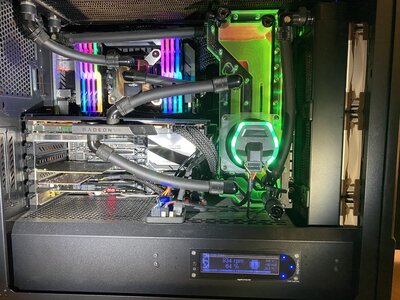

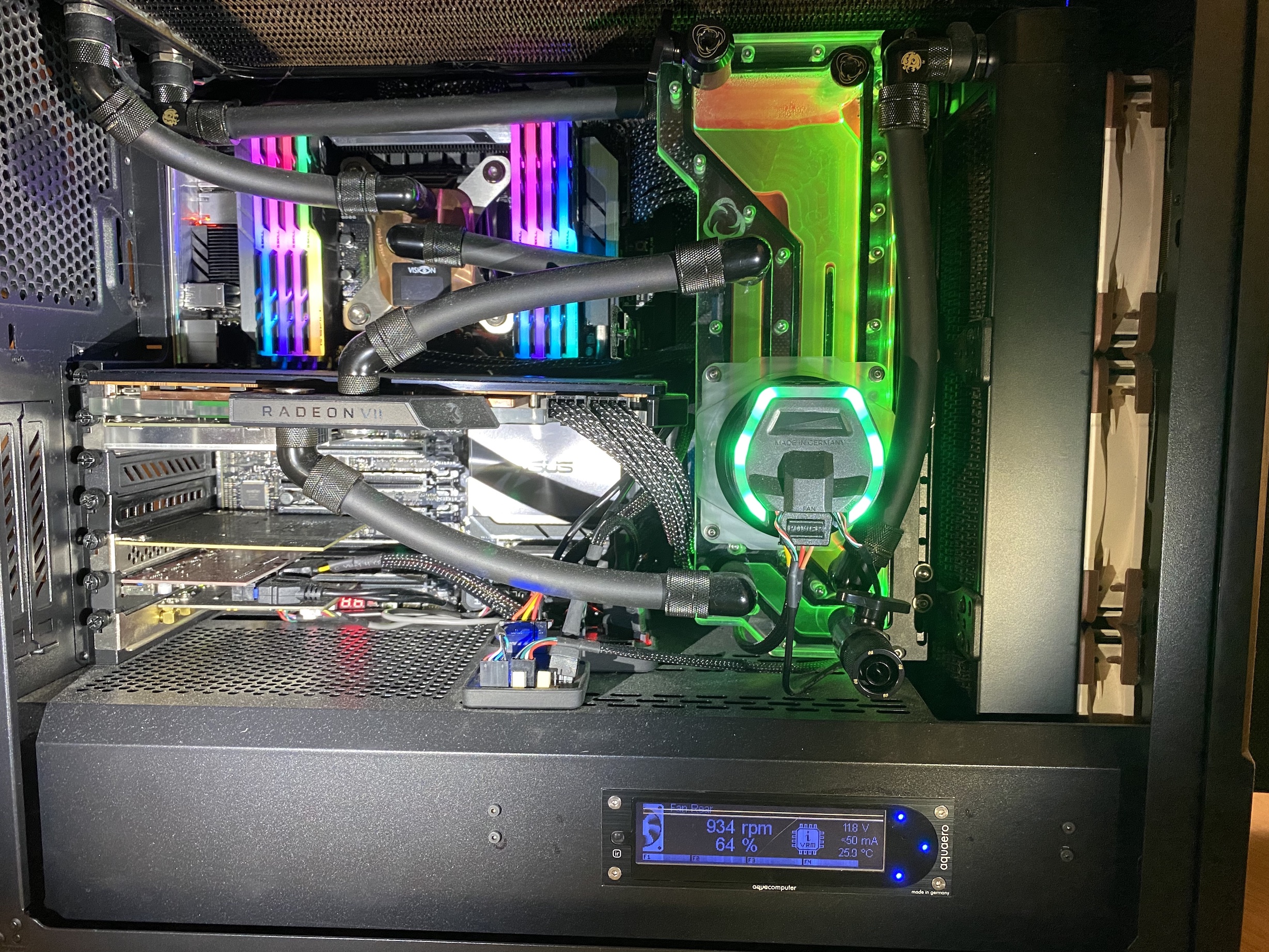

В общем собрал я в 7000d, нормально мамка встала, радиаторы влезли 480й на 60 и 280-45. Причём первый ток на боковушку, с морды 4 120х кулера влезают, а места для коннекторов воды ни сверху нет, ни снизу. Думаю максимум туда встанет пара 420, но тонкие скорее всего. В стресс пока пузыри не вышли не гонял, будет видно нужна мора или обойдусь. Но корпус в целом так се - ощущение что эскиз делал чёртов гений, потом пьяный инженер начертил схему потрохов левой пяткой, а экономист, закупавший кнопки и коннекторы, просто его добил. Некоторые решения типа дырки для проводов высоко над матерью (когда там итак ЕPS дотягивается с трудом) и корзины для дисков в упор к блоку питания, так что приходится выбирать - или диски или электричество. Ну и 2,5" ваще цирк - 7 мест крепления салазок и три поддончика в наборе. Без них не крепится. А самый цЫмес - пришлось сверлить (!) коннектор (!!!) usb, на котором все дырки для контактов затекли облоем. У меня фсё :beer:
Если кому нужно чо померить в нём - обращайтесь. И не читайте до покупки сайт корсара )

Sharky а что у ВКарты только бэк в контуре? у этого бутерброда по умолчанию последовательно соединены бэк и фулл вход и выход должны быть или в правых или в левых портах (в зависимости от того какой стороной прикручен мост)
так то надо нижний правый порт использовать или сверлить мост что-бы запаралелить бэки фулл, ну и чем то прикрыть расход бэка или 2-3 расхода уйдёт в него.
Ты абсолютно прав, пришлось переделать )
