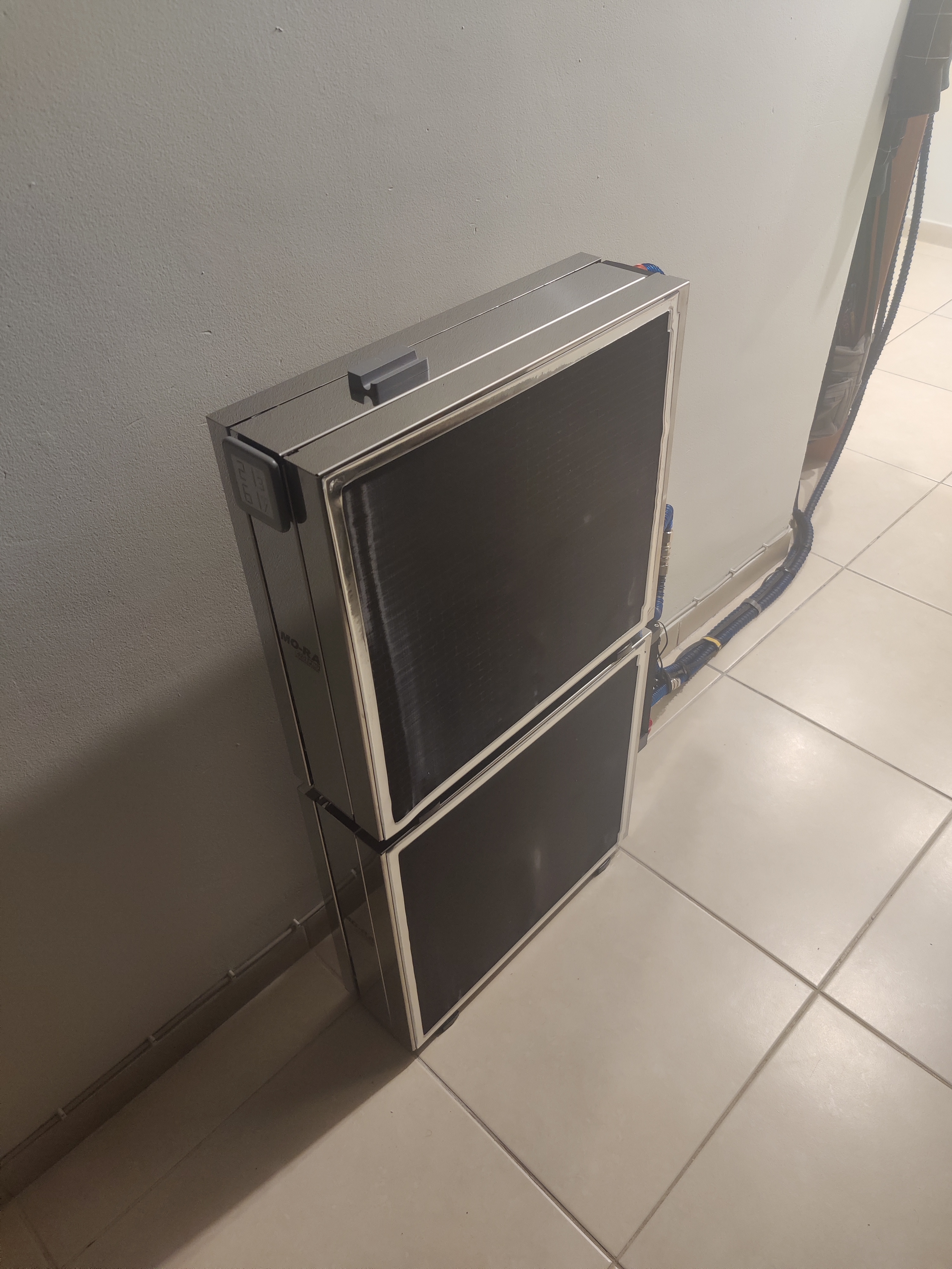

IMG_20210301_010120.jpg [ 2.76 МБ | Просмотров: 939 ]
пускай вода теперь попробует к 40 приблизится

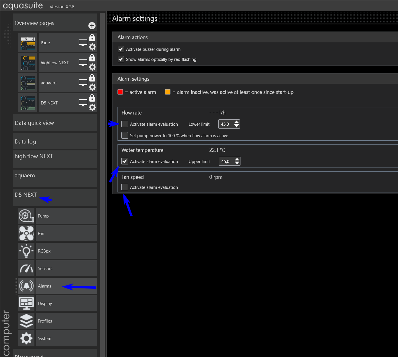

Для температуры воды там настраиваемый аларм, по умолчанию 40 градусов, но можно изменить на значение повыше )
А можете ткнуть носом где именно, искал но так и не понял где он настраивается(.
А то один раз догрел воду до 40... Сам конечно присел чутка,но пищит реально знатно )

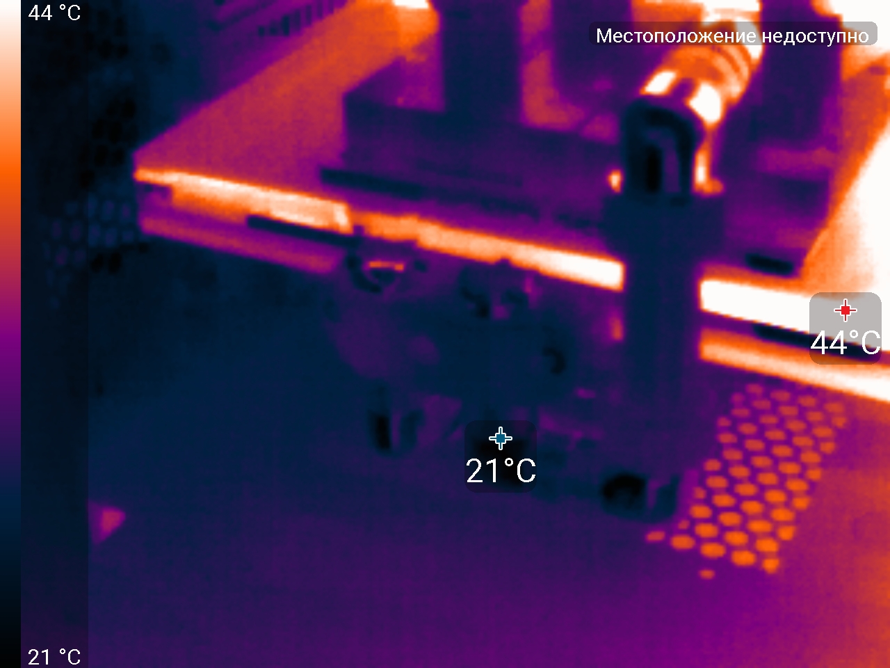

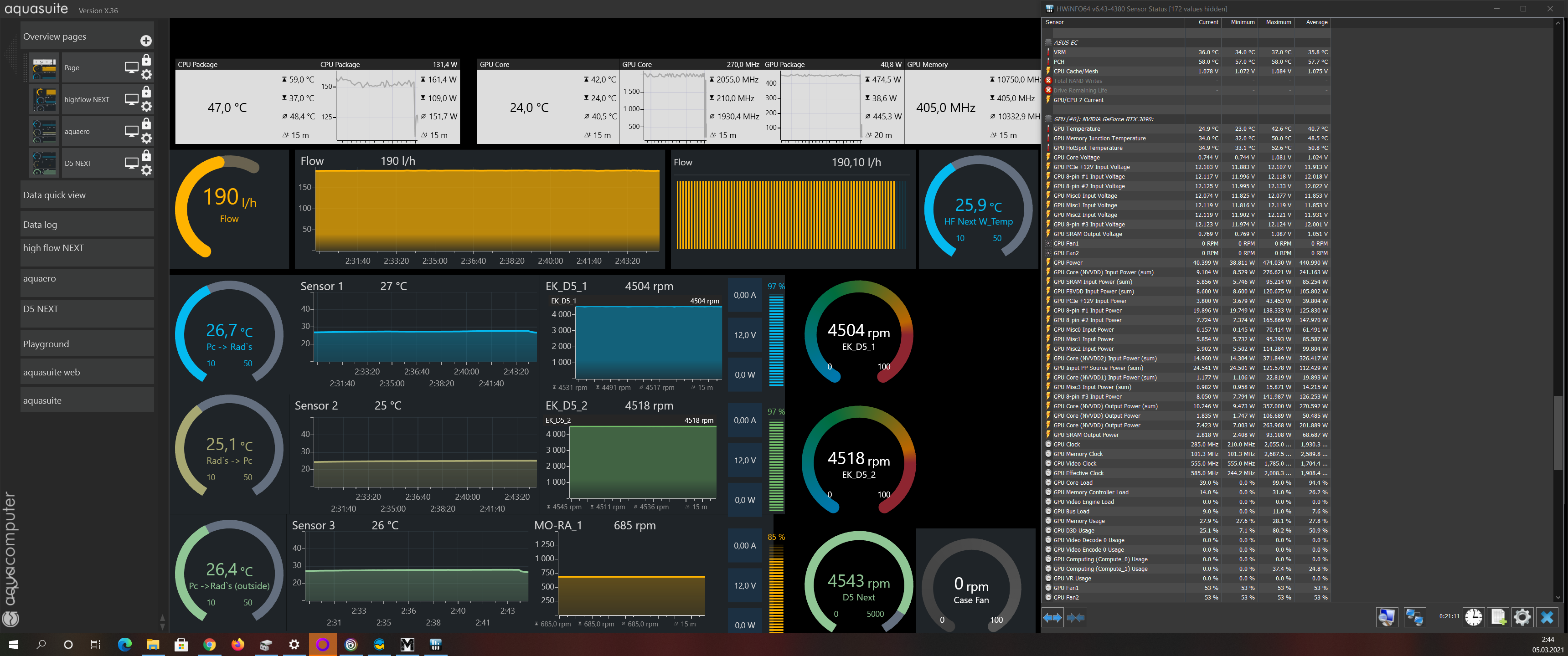

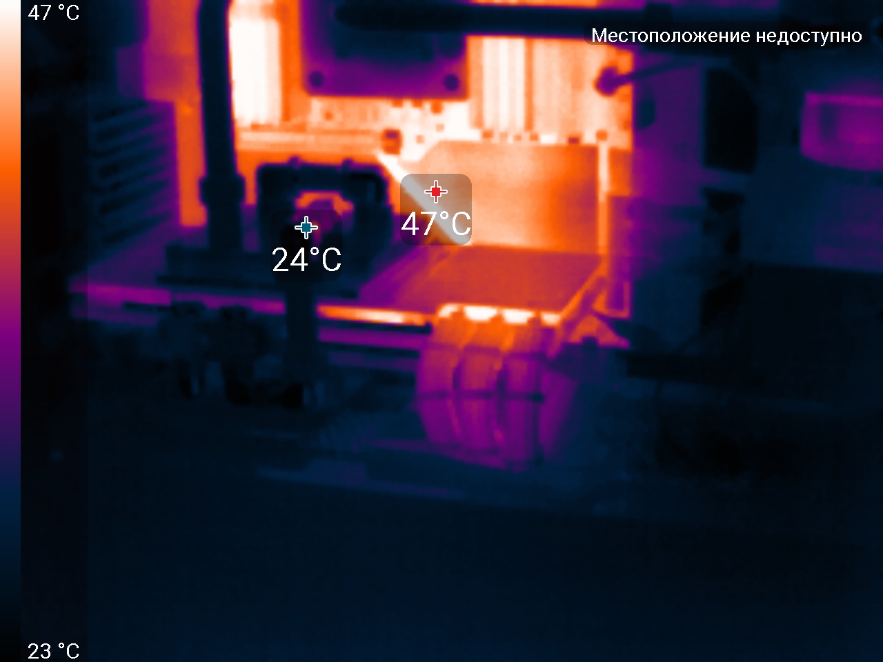

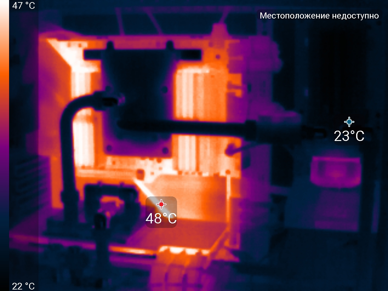

прикольная шляпа термо камера
метро опять крутанул на 480 ватт и полез в системник фотографировать, в общем видик оказался не самый горячий в системе что радовает бичом как всегда 299 чипсет и пара с 970 про греют как сволочи
screenshot_3.png [ 649.72 КБ | Просмотров: 636 ]
img_thermal_1614904726933.jpg [ 347.69 КБ | Просмотров: 636 ]
img_thermal_1614904714158.jpg [ 401.32 КБ | Просмотров: 636 ]
img_thermal_1614904698766.jpg [ 429.91 КБ | Просмотров: 636 ]

Valent80
screenshot_5.png [ 127.46 КБ | Просмотров: 633 ]
Это под радиатором кочегарят так?
Может их на воду посадить тоже?
А заглянуть между бэкплейтом и самой платой никак? Там может еще что кочегарит, что датчикам не видно?

Регистрация: 20.02.2008
Superkefir ну как туда заглянешь то ,снимать надо там всё что можно в термопады залеплено
Угу под радиками, у меня 4 платы было на 299, они всегда в мониторинге ниже 60 не опускаются, ни замена прокладок нифига им не помогает
