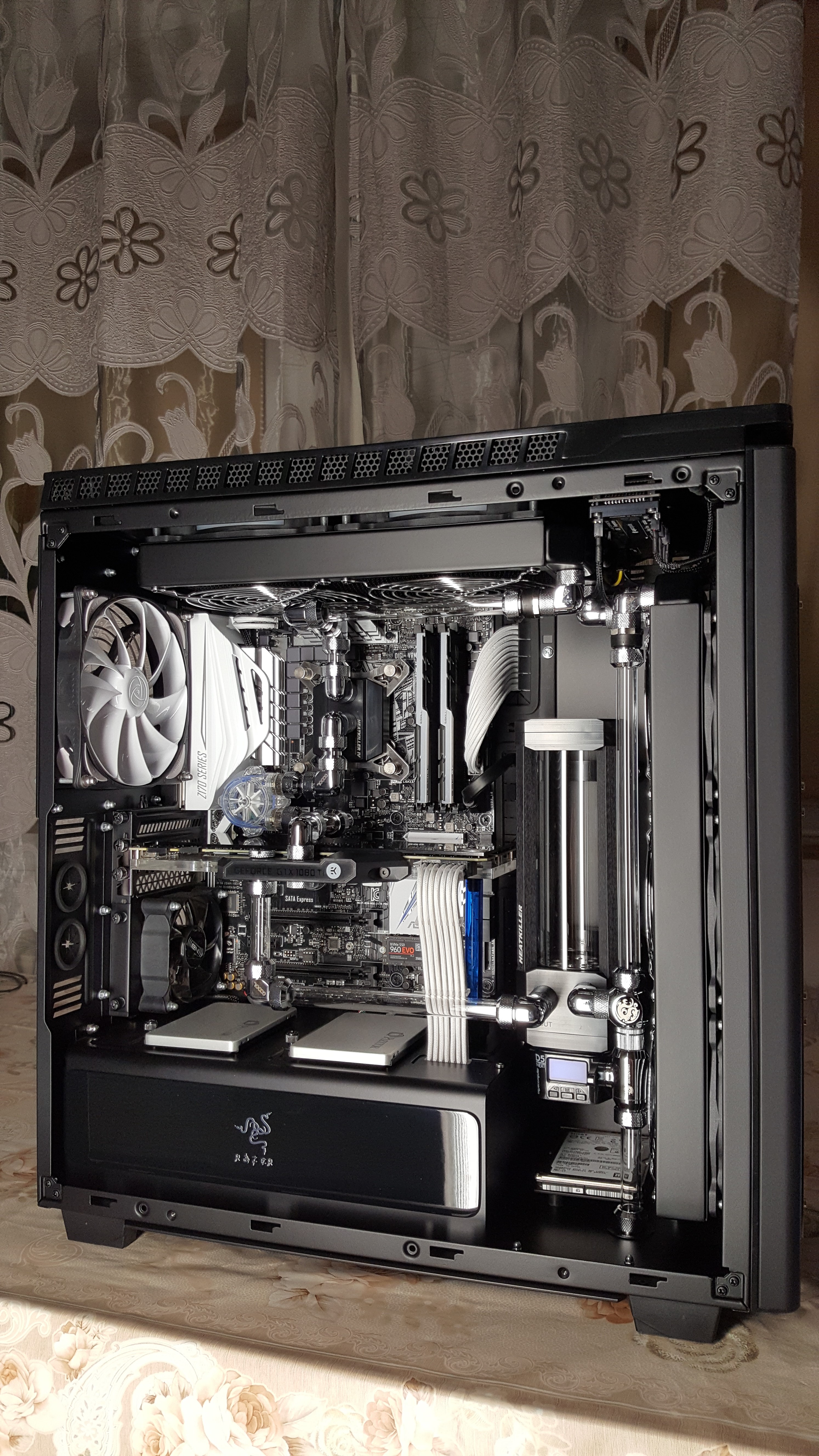

Почти закончил свой проект,трубы уложенны,провода протянуты,осталась заправка и так по мелочам
получилось как то так
Северный поток 3 к запрвке готов
H440.jpg [ 3.54 МБ | Просмотров: 761 ]

Регистрация: 24.10.2010
and00 выглядит здорово. :-)

_AK_
ЖиЖа будет зелёная,подсветка реза,потокомера,ВК,помпы.
and00--AndreyR73
and00 как будет все готово, размести тут СЖО. Фотографии, для истории.

and00
Механический датчик потока от КУланса?
