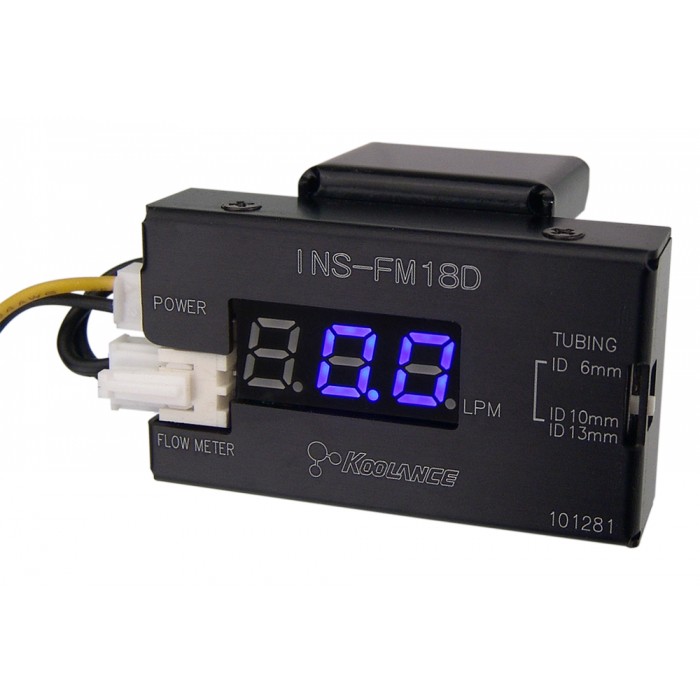

Есть у Koolance расходомеры, а так-же есть контроллеры, которые имеют на своём борту как физическиё переключатель так и программный для внесения в показания т.с. "погрешности" при использовании шлангов различного внутреннего диаметра...
Угу, подтверждаю --- показания расхода меняются...

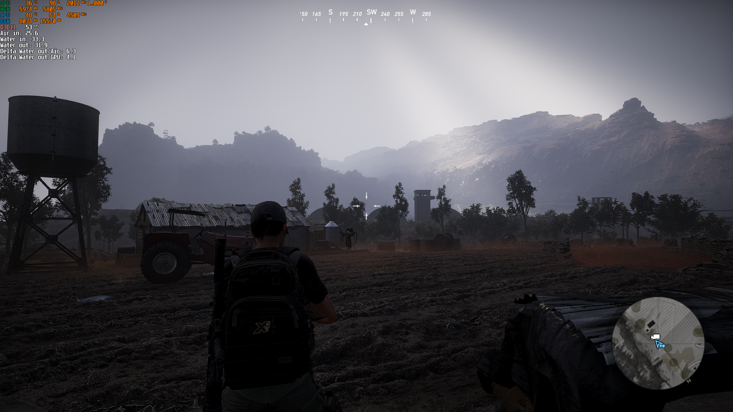

Перебрал я свой контур,исправил кое какие косяки,о них позже.
Вообщем получилось как то так
Больше часа игры Tom Clancy's Ghost Recon® Wildlands 2к всё ультра
Screenshot (97).png [ 6.96 МБ | Просмотров: 459 ]
Разумеется это в бесшумном режиме ПК.
and00--AndreyR73

and00 дельта GPU неправильная же.. ее надо считать между меньшей температурой воды и гпу. "Water in" вода приходит с карты, а не попадает на нее.
Ну точнее ее надо было бы считать имея температурный датчик на входу в ГПУ, но за неимением такого выбираем более подходящий вариант.

Регистрация: 29.03.2006
Откуда: Germany
Фото: 8
tonygks
Ну посчитай тогда Water out/GPU,Water out как раз поступает в карту.

and00 мне посчитать не трудно. Просто если чутка разогнать ваш процессор и запустить на нем прайм, то водичка нагреется еще на градус-два и дельта GPU/Water у вас будет стремиться к нулю или отрицательным значениям. Просто лишь указал на ошибку. Надеюсь это просто ошибка, а не самовнушение как у Красного из разряда "Выведем на графике значение температуры на 10 градусов ниже, чтобы было приятнее смотреть на циферку".

Это была не основная мысль поста, а просто демонстрация кривого результата, возникшего из-за неправильного выбора "вычитаемого", в случае увеличения потребления на процессоре.

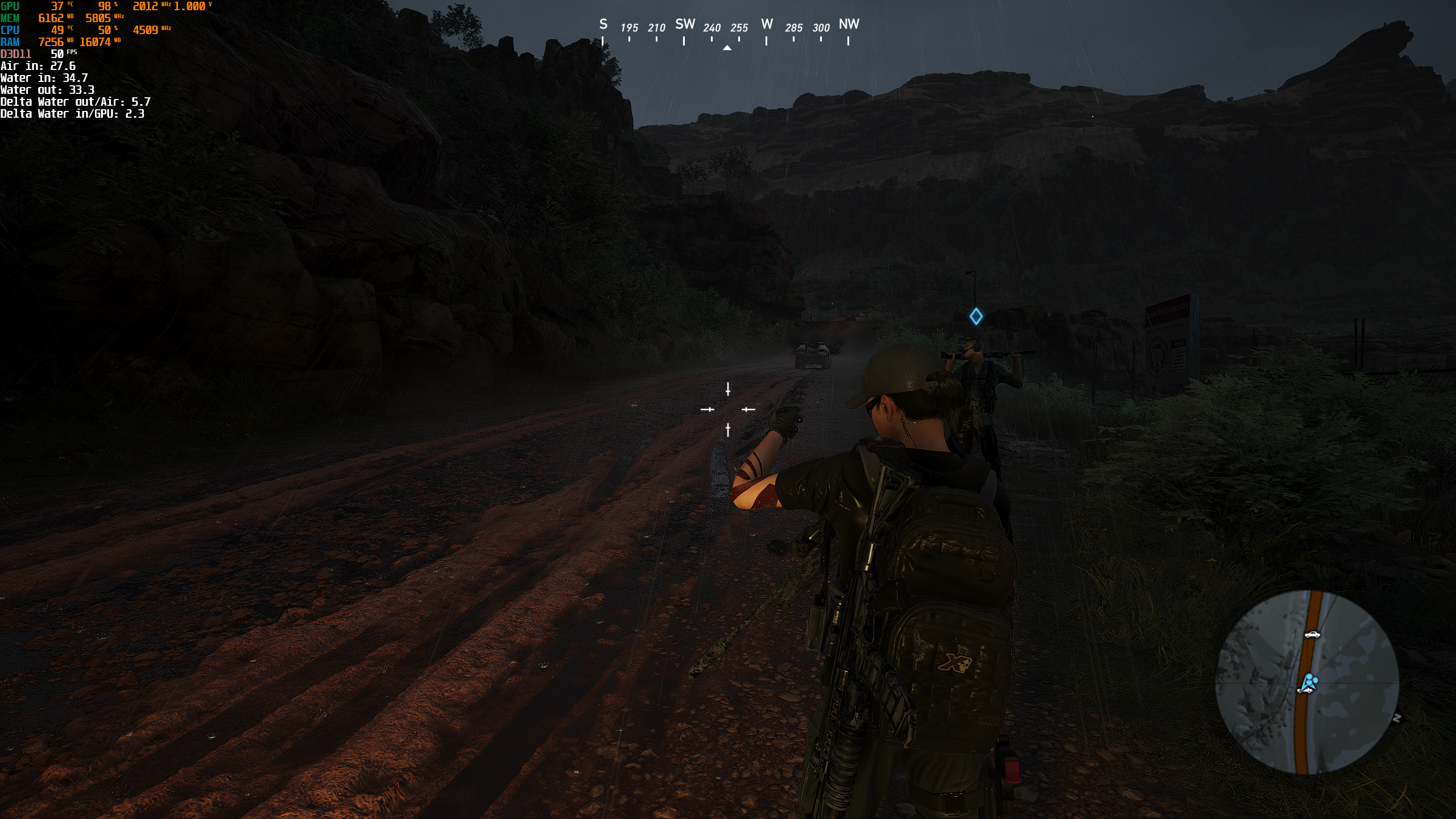

Откуда: Germany
Фото: 8
Имеется в виду только прайм? Если да,то водичка до этой температуры не дойдёт,и дельта GPU/Water будет равно нулю.
Поправил
Screenshot (100).png [ 6.05 МБ | Просмотров: 956 ]
