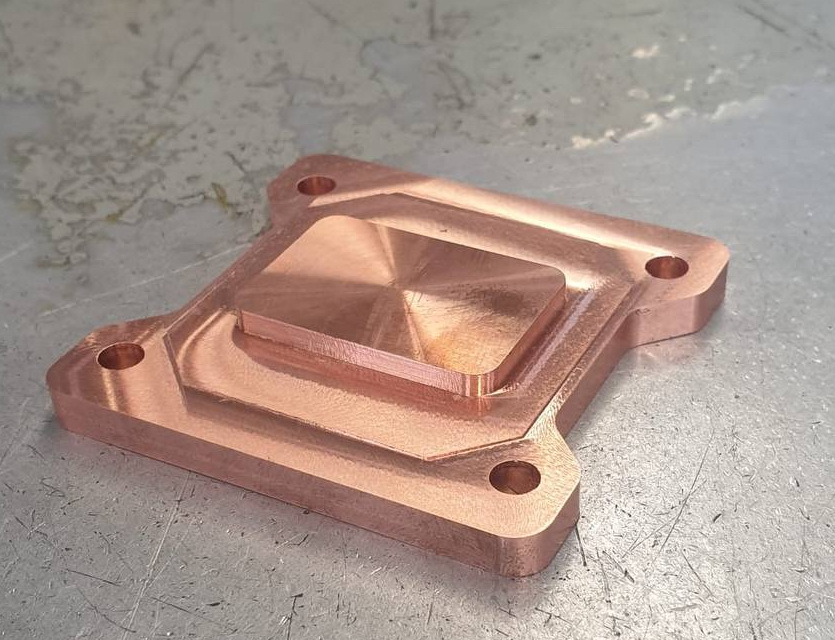

Добрый день. Подскажите у кого на AMD стоит Водоблок Watercool HEATKILLER® IV PRO (AM4) COPPER NI? что у Вас является Backplate? Я использую от Водоблока EKWB Quantum EK-Velocity D-RGB, резьба М3. иначе резьба винтов не подходит. На родном Backplate AMD резьба UNC 6-32.
R3700X, ASRock X570 TAICHI,2x16Gb E-die Crucial,СВО MORA-420, Palit GAMINGPRO 12G GTX3080,БП BQ BN285
Регистрация: 31.03.2005
AVR писал(а):
смысла нет особо если не хочется каких то рекордов ставить , а если уже хочется рекордов тогда я бы ставил ватер на кристалл и жм .
я тоже так подумал сколько я выиграю градусов (тестировал 12900к без разгона) от установки ватерблока на кристалл. Заморочился сделал нижнюю часть водоблока Velocity 2 для установки на кристалл, выигрыш при комнатной температуре 2-5 градусов . (т.е в пределах погрешности) конечно если воду сделать попрохладнее а разгон посильнее разница между установкой на кристалл и обычной установкой с крышкой будет расти, но для повседневного использования особого смысла нет.
photo1668085032.jpg [ 180.18 КБ | Просмотров: 841 ]
photo1668084438.jpg [ 129.54 КБ | Просмотров: 843 ]
intel i9 14900kf/asus z690g/32gb ram DDR5/asus strix 3090/samsung 980pro 1+2tb ssd/ БП 1200вт thermaltake

suxarik* так у Вас толстый кусок меди. Пока он передавал температуру на воду, уже весь профит потеряли
Регистрация: 07.08.2013
Откуда: Тула
Фото: 53
Тут даже дело не в меди, а в двух лишних переходах от кристалла к воде.
Термопереход между кристаллом и медной прокладкой и между медной прокладкой и водоблоком.
Вот эти то термопереходы и съели весь профит.
То есть когда бутер кристалл Жм крышка Жм водоблок лучше.
Я убрал лишний переход добавив к основанию толщину крышки.
У меди то по-любому теплопроводность выше чем у воды термопасты, Жм и тд.
В моей конструкции нет лишних переходов. Кристалл-Жм-водоблок.

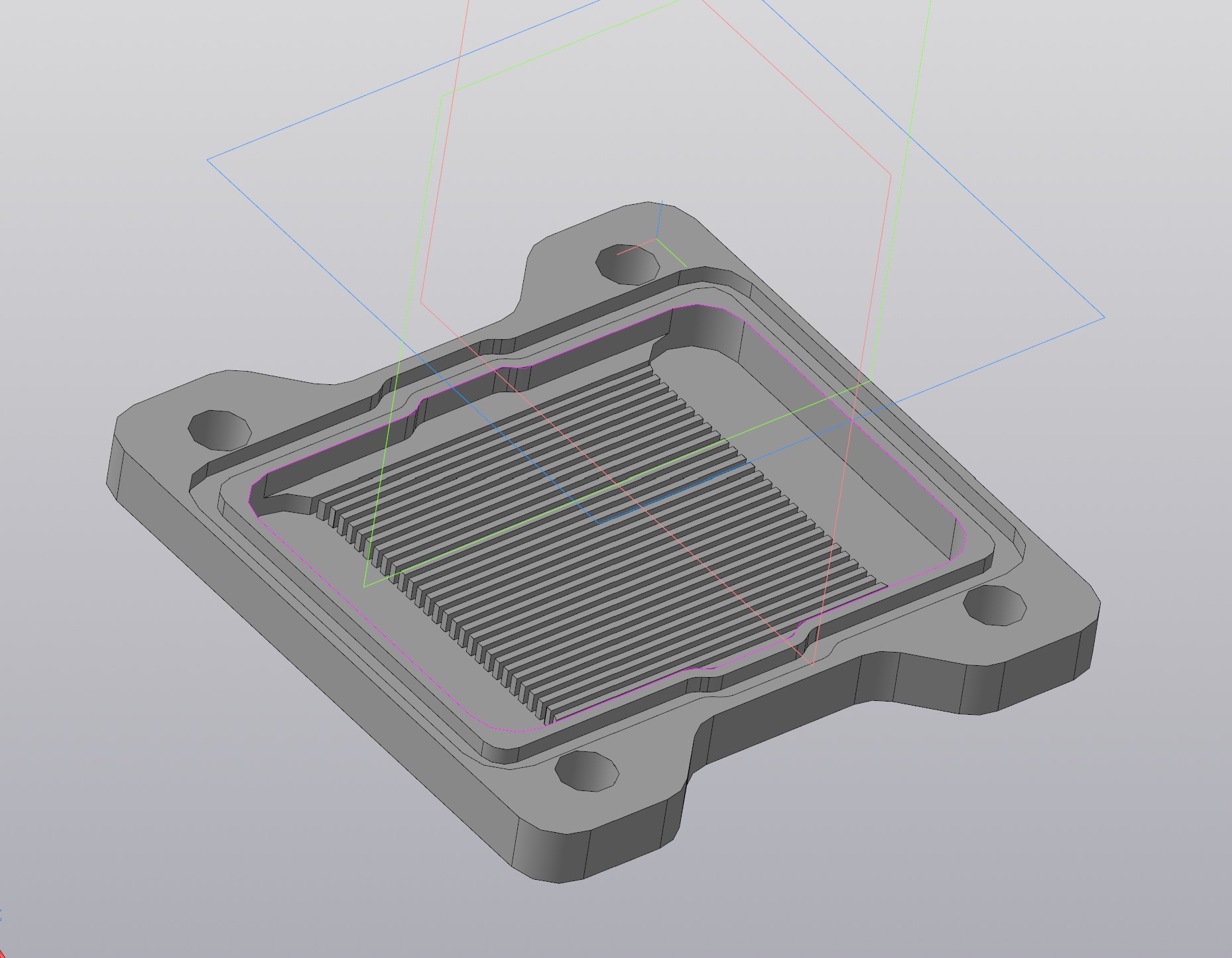

То есть эта медная прокладка и есть водоблок?

вы не понимаете? в данной конструкции крышка процессора как бы встроена в водоблок EK, естественно она будет толще иначе ее не запихнуть в сокет. В теории чуть более толстое основание тоже должно помочь с теплоотводом (во всяком случае это говорит расчет в солиде).
Я писал разницу в 2-5 градусов между скальпированым процессором с крышкой и без
Добавлено спустя 6 минут 24 секунды:
да это она и есть. ребро 0.5мм 0.6
Screenshot 2022-11-13 202418.jpg [ 287.22 КБ | Просмотров: 549 ]

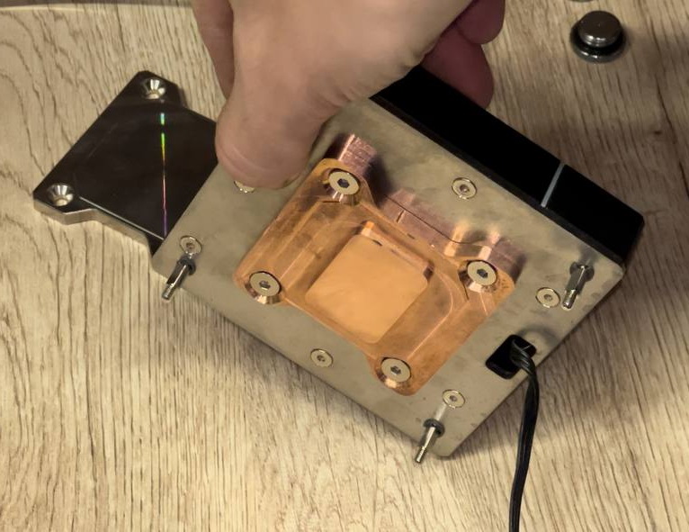

suxarik* писал(а):
вы не понимаете?
я как раз понимаю,
https://www.youtube.com/watch?v=rtrioXuYEg0 тут обзор блока ЕК с похожей на вашу задумку, судя по всему была проблема с прижимом, жаль только что толщину основания тяжело прикинуть так как не видно конфигурации внутренней части.
Ultra 285K 5.8P 5.2E / Apex Z890 / 48Gb ADATA 9200@9333CL40 / RTX5080 Gigabyte/ Watercooling

Alexey1977 писал(а):
я как раз понимаю,
чуть позже сделаю новую прижимную рамку это позволит уменьшить толщину примерно на 0,8-1мм.
посмотрел данное видео. не одного меня посещали такие мысли переделать водоблок :)

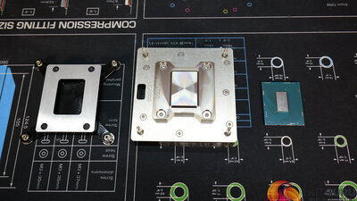

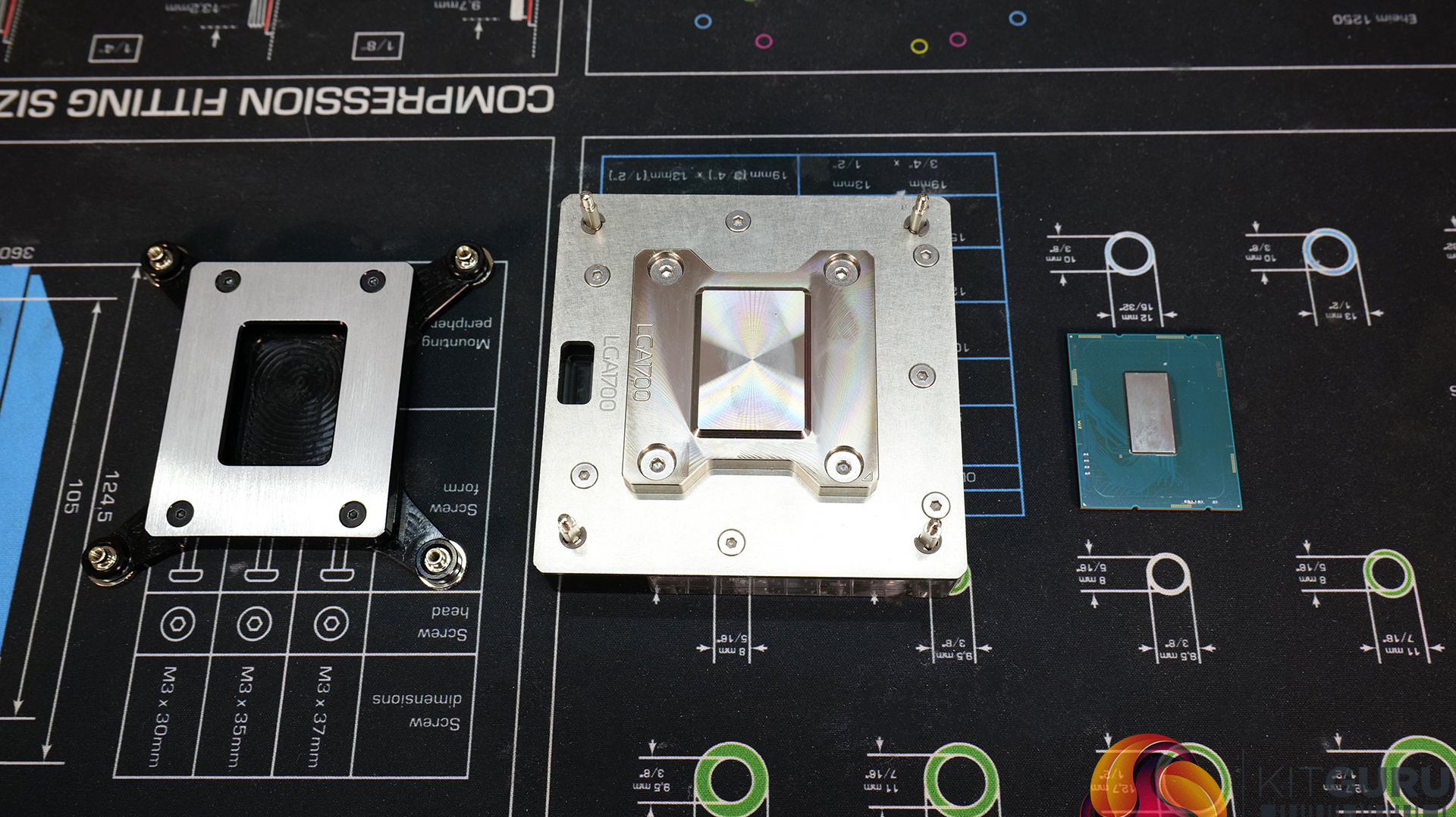

да похоже на то :-) , там под видео есть ссылка на статью и в ней фото
