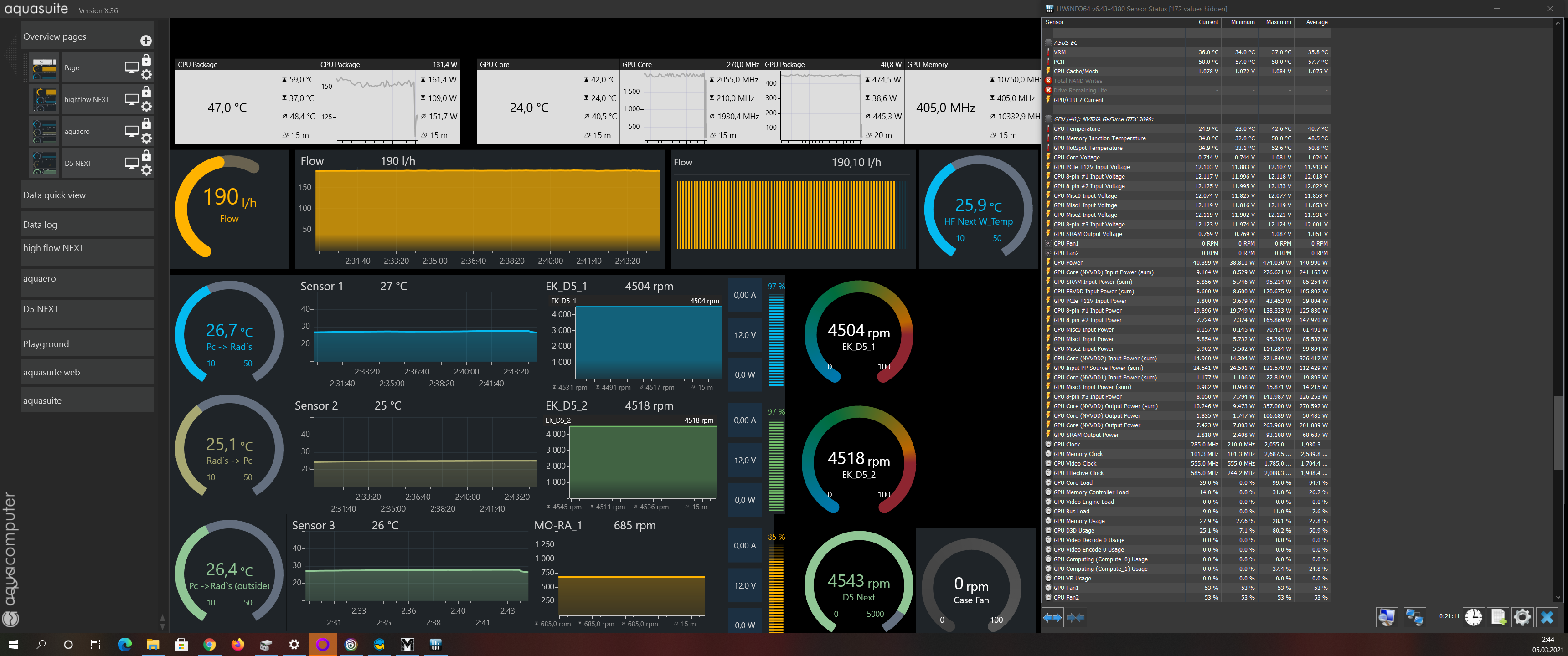

ALSTER а вот к стати остался скрин с последнего замера на 475 ватт со спотом
screenshot_3.png [ 649.72 КБ | Просмотров: 522 ]
хрен его знает от чего оно зависит, народ в теме когда начал мериться, так у большинства вроде по 10 градусов было
фильтры моры гадость редкая конечно если их снимать на бенче\прогонах так и т жижи падает и т чипа на пару градусов, я на пол года снимал фильтр, потом когда push планку с вентилями демонитровал, там такие отличные круги валенков образовались, вроде и пыли не видно и полы моются, но тянет на радиатор зачетно без фильтров
