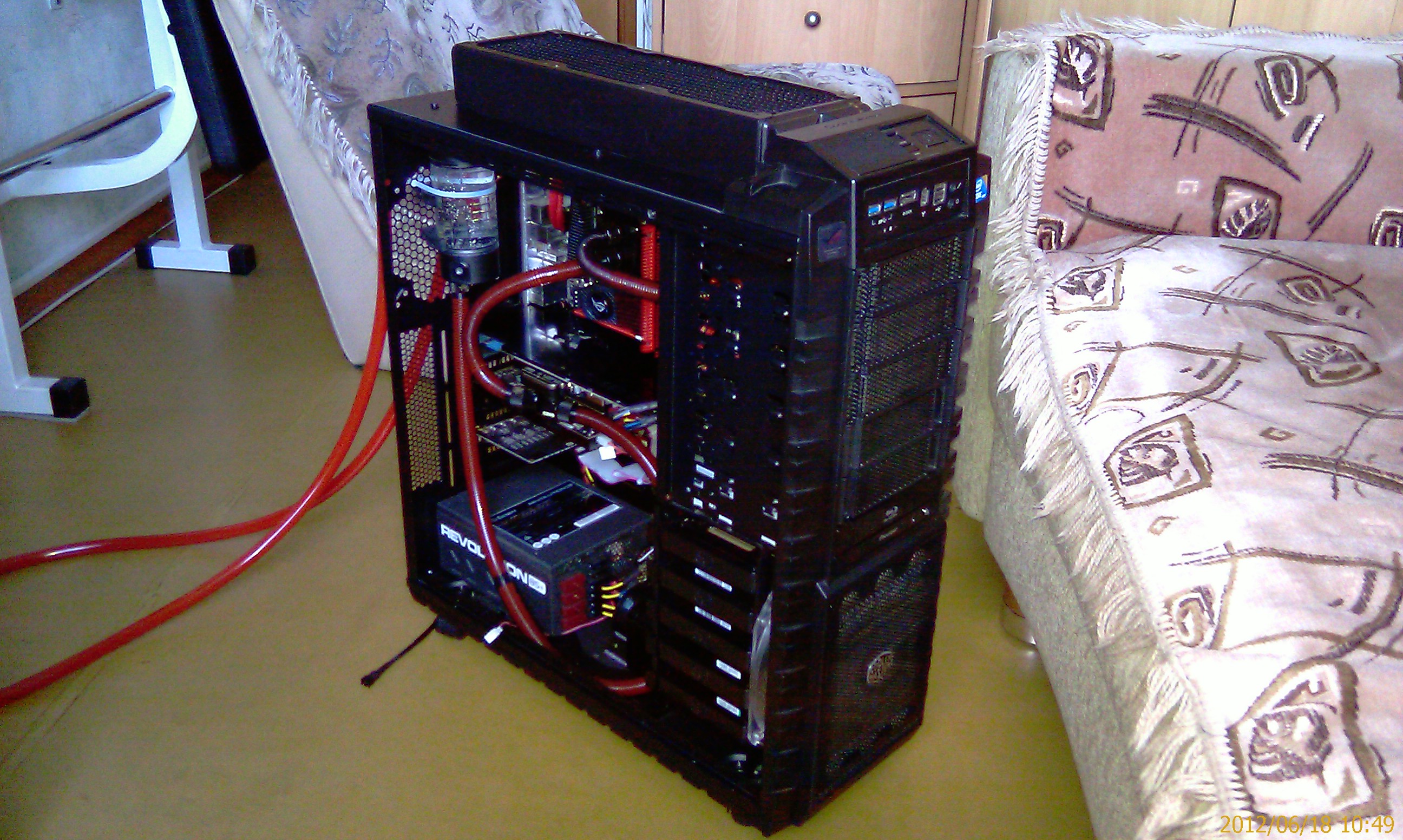

Mark Andy писал(а):
Это какую же дыру надо прорезать, чтобы просунуть помпу недоводы?
[АЛКАШ] писал(а):
и я о том же, сво всё равно нужно разбирать почистить помпу и сменить жидкость.
Вот и подумал,разрезать шланги и вставить "удлинитель" , короче колхоз.
Да вообще-то никаких проблем:
1. раньше народ часто вырезал заднюю решетку и ставил гриль, грили под 120-ки вагонами продаются,
2. судя по корме корпуса, заднюю 120-ку можно опустить ниже,
3. вырезаем решетку вместе с отверстиями под СВО с учётом размера вентилятора и гриля, которые сдвинутся вниз по корме,
4. собирем комп с СВО, выводим воду наружу, шланги прижмутся к самой крыше,
5. финальным этапом прикручиваем на корму вентилятор с грилем.
Единственный колхоз, который будет, это щель вверху.
не получится.
и куда тут приспособить радиатор 276x125 ?
У меня другая мысль была, но под дремель или болгарку, и выносом радиатора на крышу, примерно так
57103
Или другой вариант: примеряем радиатор на крыше фитингами вперед, намечаем, где будут заходить трубки, делаем вырез под трубки и чтобы помпа прошла, кладём на крышу.

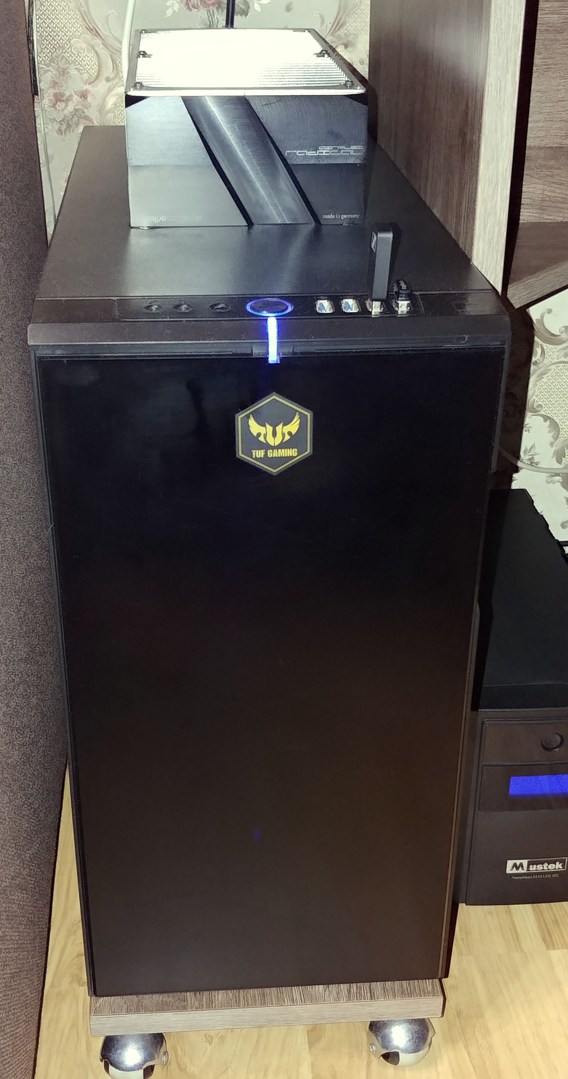

Представляю ту пробоину сверху корпуса - если такую компоновку применить к AIO, а не кастомной водянке... :D

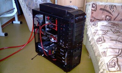

Регистрация: 09.10.2006
IMAG0752.jpg [ 986.19 КБ | Просмотров: 429 ]
Мое из прошлого.

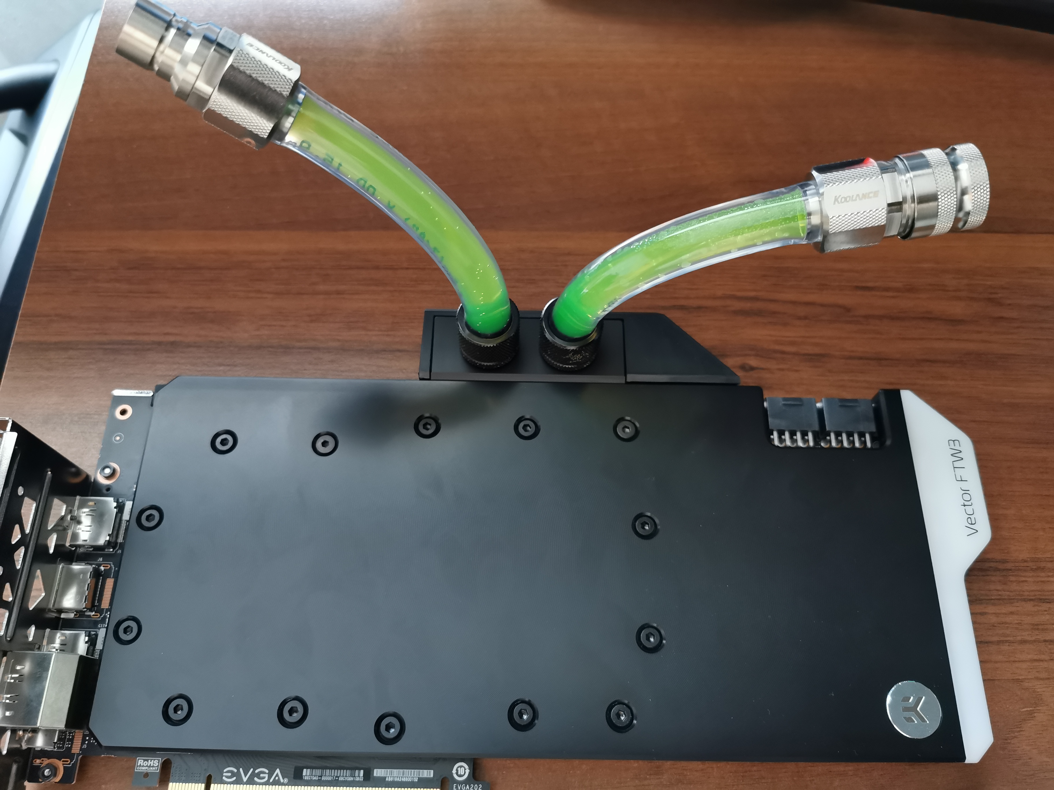

Подскажите, в таком виде видеокарту можно хранить несколько месяцев? Ничего не произойдет с жижей и внутренностями водоблока все же там периодической циркуляции жижи нет.
IMG_20210115_142101.jpg [ 2.12 МБ | Просмотров: 361 ]
Регистрация: 10.01.2011
Фото: 5
IceFireW, я тут недавно пересобирал СЖО (переводил с гибких шлангов на жёсткие PETG трубки) - так заодно полностью разобрал оба водоблока, и промыл/прочистил их от пластификаторного налёта. Я это к тому, что а зачем хранить вот так, с жижей-то? ИМХО, и лучше и полезней слить, разобрать, прочистить, собрать - и хранить после этого сухой ВБ... :pardon:
ASUS TUF Z390-PRO Gaming; i9-9900K; G.Skill 32 GB (2x16GB) DDR4 3200 MHz Trident Z; Palit RTX 2080Ti GamingPRO OC; SeaSonic X-1050; ACER Nitro XV273K
Axiom
Вопрос не про то, как нужно, про то, а можно так. Зачем мне разбирать водоблок если на шлангах нет грязи? Я просто обычно снимаю карту, промываю горячей водой из под крана, сушу несколько дней и убираю. Так хранилась больше 3х лет 980 ти, недавно ее ставил и перед эти разобрал водоблок, там все ок.
Сейчас просто не хочется снимать трубки с быстроцепами (такая сборка у меня первый раз), тк я не знаю когда поставлю эту карту обратно, может через неделю, а может через год, когда надоест 3080 с вентиляторами. Ведь стоят компы со СВО без включения несколько месяцев.
Вопрос в силе, можно хранить несколько месяцев так, как на фото?
Регистрация: 11.03.2008
Откуда: Норильск...
IceFireW
ВБ ни чего не станется ежели ЖиЖа залита качественная...
Подобным образом рекомендую хранить радиаторы(медно-латунные) и конечно сам храню...
Шланг PU..?
Water Cooling System Koolance --- Superior Liquid Cooling Solutions.
atlonn
Спасибо. ЖиЖа от КУ и шланг.
