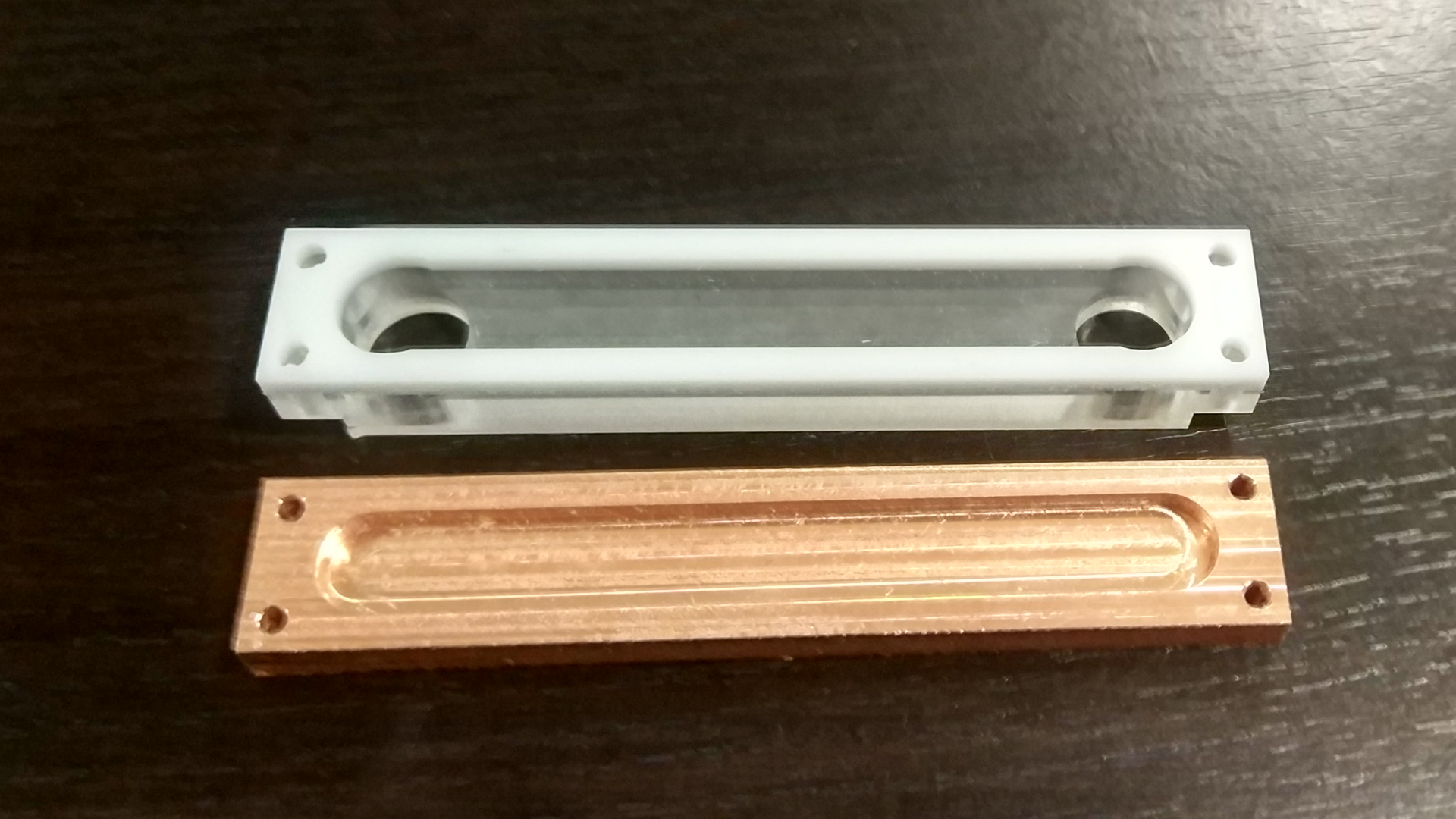

Регистрация: 22.08.2016
Фото: 235
smile-777 писал(а):
Ватеры я сам делал на проц, причём несколько разных.
А чем заводские варианты не устроили, фото есть интересно очень?
7800х3D/MSI Carbon x670e/AX5U6000C3016G-DCLABK/WD SN850X 2tb/Kingston FURY Renegade 2tb/RTX3080ti/SF-850F14MP/CustomWaterCooling
Регистрация: 22.11.2004
Откуда: Омск
Не знаю ))
Хотелось с впуском в центре.
Хотелось с минимальным ГДС.
Хотелось самому ))
Микро каналы ещё будут ))
Из заводских всё либо дорого, либо не то что нужно.
Короче захотел так и всё тут ))
Screenshot_2021-01-19-08-58-48-990_com.miui.gallery.png [ 1.83 МБ | Просмотров: 560 ]
Screenshot_2021-01-19-08-59-04-118_com.miui.gallery.png [ 2 МБ | Просмотров: 560 ]
Screenshot_2021-01-19-08-59-19-651_com.miui.gallery.png [ 1.72 МБ | Просмотров: 560 ]
Screenshot_2021-01-19-08-58-38-082_com.miui.gallery.png [ 1.93 МБ | Просмотров: 560 ]

smile-777 , не было мыслей сделать хорошую универсальную модельку и пустить в народ?)
<pc>Jonsbo VR1|b550i|5700x|rtx4070|32gb|2tb|700w</pc>
Откуда: Омск

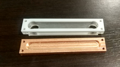

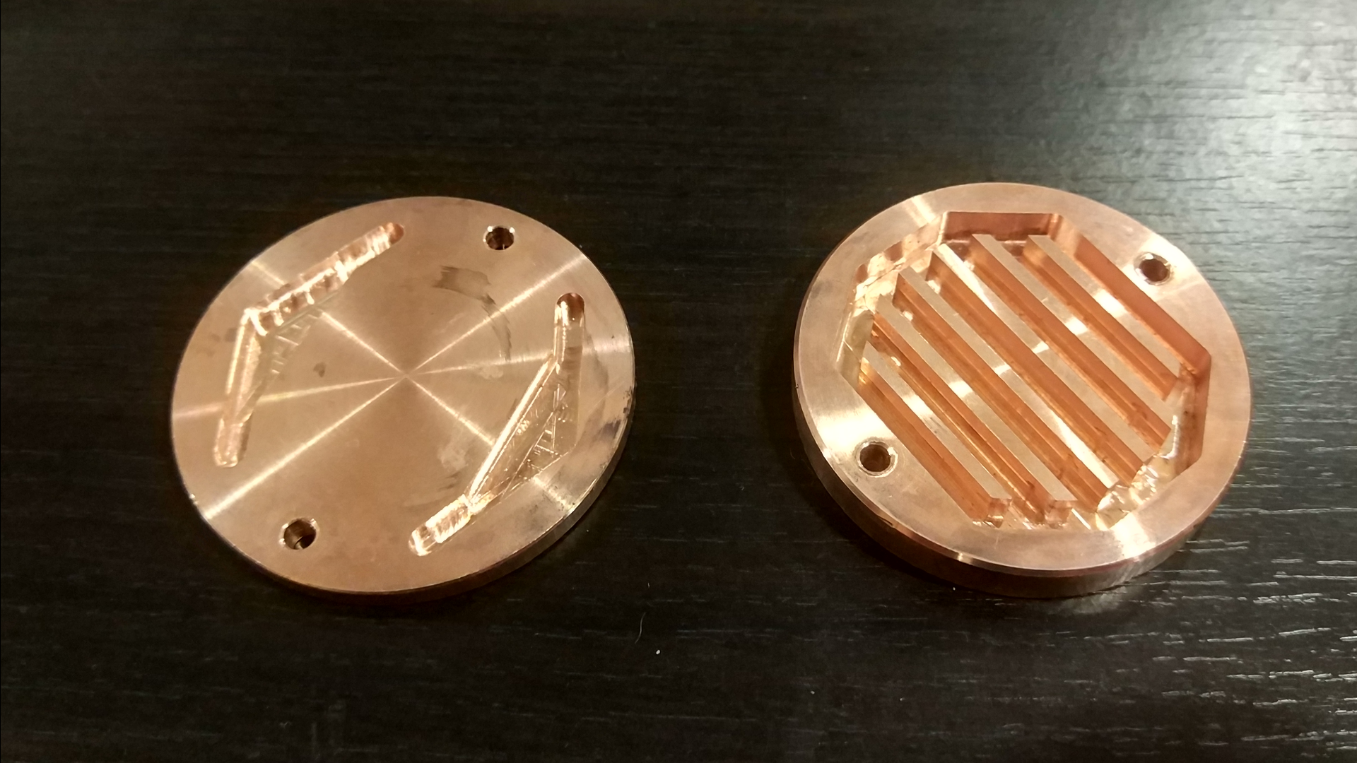

Была. У меня на руках четыре варианта.
На фото два последних. Тот что слева - под микро каналы.
Отличия всегда в толщине рёбер, их количестве и расстоянии между ними, а ещё толщина основания разная.
Мысль была выяснить идеальный "домашний" рецепт.
До коммерческого образца далековато, но тесты начал.
Сравнивал с AIO водой от корсар. Разница конечно огромная в пользу кастома.
Но без сравнения с заводским водоблоком двигаться дальше не получится.
Пока только в пределах своих изысканий улучшаю результаты )))
Дома ещё пару фоток сделаю, скину. Там крышка из акрила интересной конструкции:
впуск сверху через узкую щель, поперёк рёбер, а два выпускных отверстия - скруглённые треугольники, по форме ниши в меди.
Все сечения рассчитаны так, чтобы были больше сечения входного фитинга, т.е. самое узкое место - фитинг и шланги.

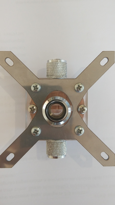

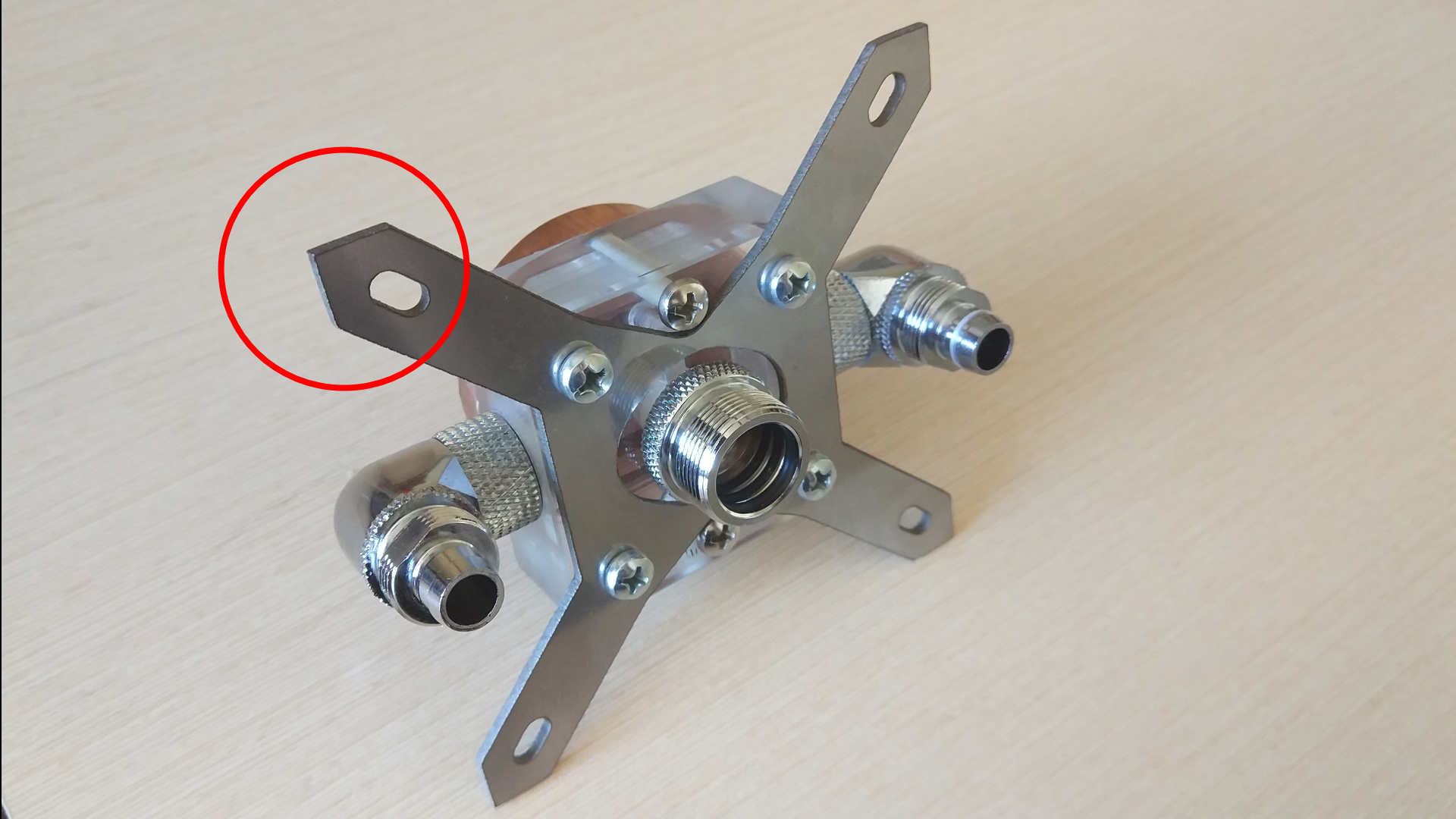

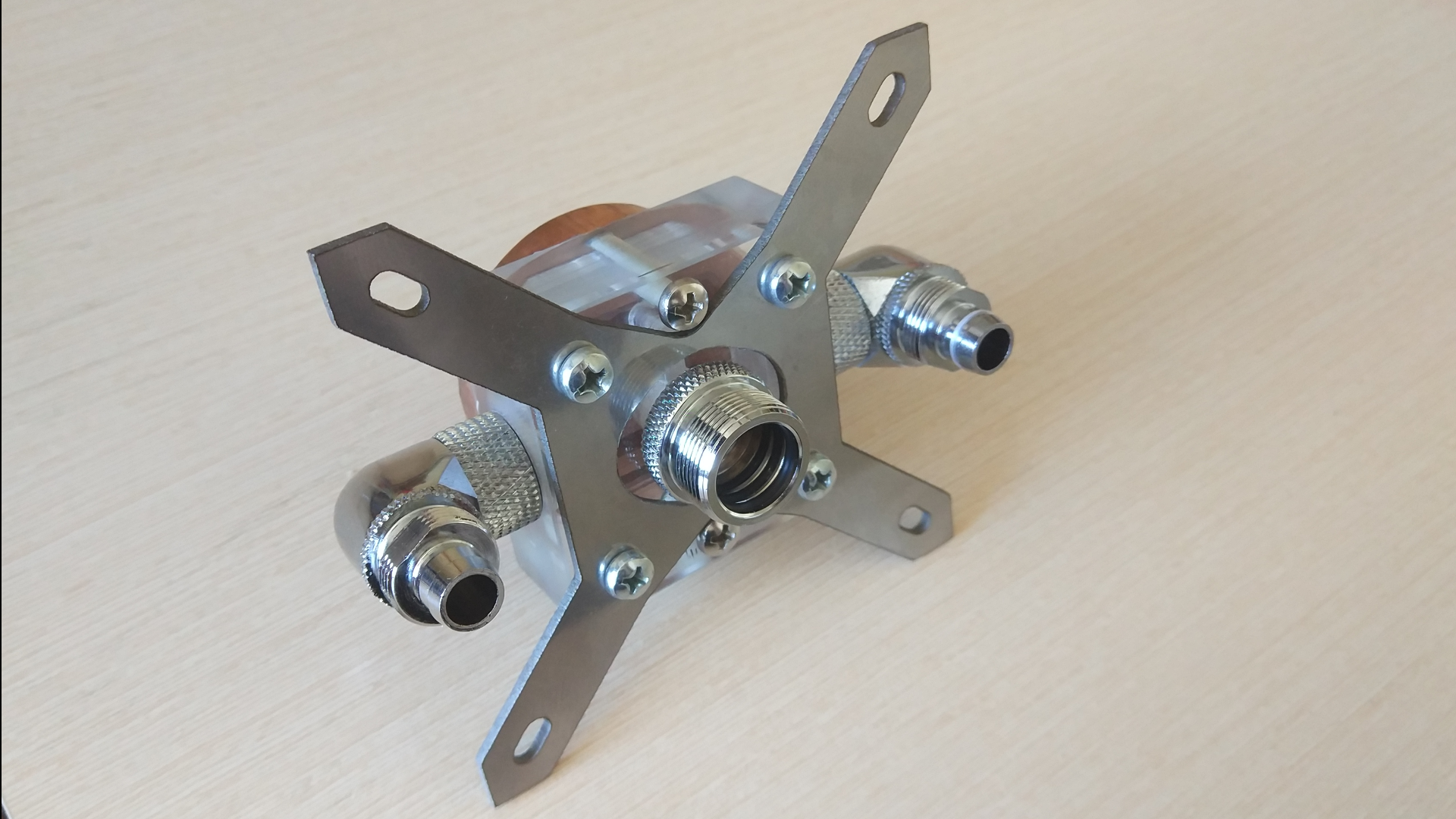

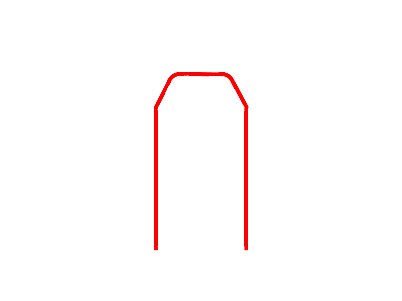

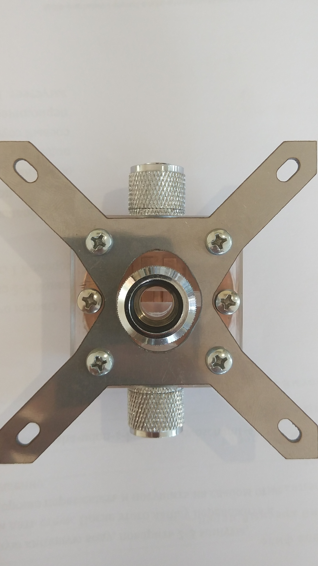

smile-777, забыл про главное-то: в целом исполнение водоблока просто огонь (хотя дизайн, предполагающий использование тройника - на выходе, насколько я понимаю - решение не совсем однозначное). Если осилите микроканалы - без вопросов место на рынке водоблоков гарантировано 100%. Единственное ИМХО - я бы порекомендовал скруглить "стрелы". Точнее, не именно скруглить, а "сточить", добавив 2 скругленных угла.
2021-01-19_171751.jpg [ 22.48 КБ | Просмотров: 413 ]
Ах, да, сорри - ещё бы шурупы со шляпками заподлицо (которые на металлической рамке; на акриле не надо :-) )...
А зачем? Если подача в центре, то на торцах "стрел" вода выходит и углы по идее никак не мешают.
Или думаете там будут области с застоями нагретой жидкости?
Тут да, пробный вариант. Крышка акриловая на стадии прототипа.
Другие варианты центрального впуска я пока не пробовал реализовать, но они конечно же есть.
Варианты обыграть тройник продумывал. Без него по-любому лучше.
R9 9950X3D | Asus X670E-E Gaming | 2x32 DDR5 a-die 6000C28 @1.35v | RX 6800XT @2700/2150 | Corsair HX1200i | LIAN LI O11 Dynamic EVO RGB
Регистрация: 10.01.2011
Фото: 5
smile-777 писал(а):
А зачем?
Вы не поняли. :-) Я про "стрелы" рамки.
1.png [ 2.54 МБ | Просмотров: 653 ]
ASUS TUF Z390-PRO Gaming; i9-9900K; G.Skill 32 GB (2x16GB) DDR4 3200 MHz Trident Z; Palit RTX 2080Ti GamingPRO OC; SeaSonic X-1050; ACER Nitro XV273K
