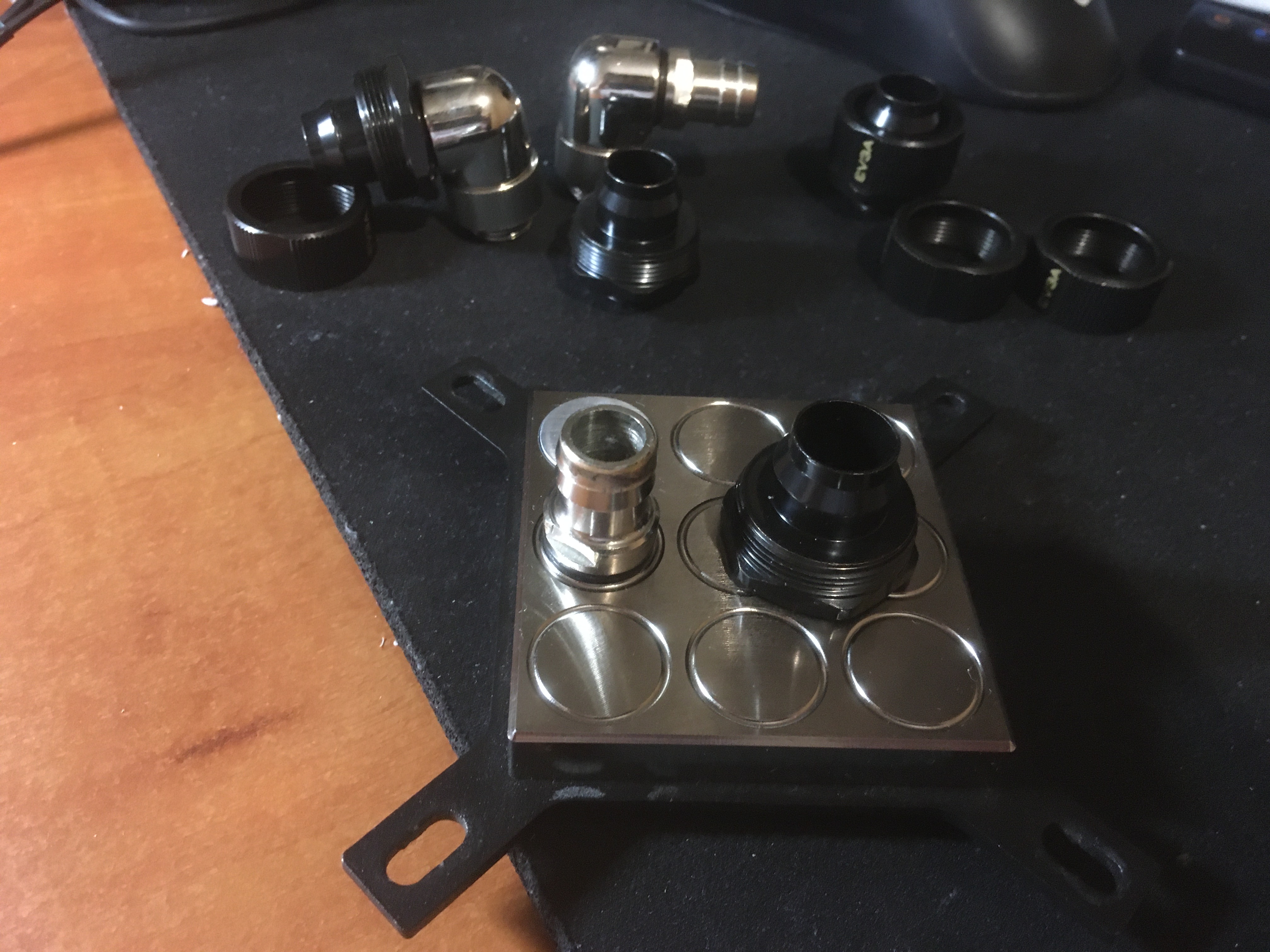

приобрел вот такие компрессионники ЕВГА и угловые адаптеры ЕК. адаптеры кстати имеют вращающуюся головку, то есть можно самому выбирать направление фитинга. шланги 10\16 поставлю, толстый шланг как то понадежнее смотрится
IMG_4668.JPG [ 1.95 МБ | Просмотров: 1301 ]

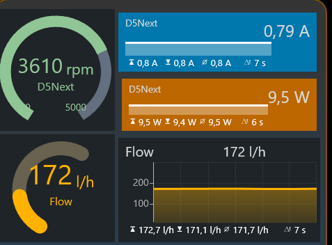

Да что вы боитесь этих 90° адаптеров?
У меня их в контуре аж целых 13 штук и
Flow.PNG [ 30.3 КБ | Просмотров: 1044 ]

and00, это чьи показания? high flow подключенный к D5 NEXT?
пятачок его свинейшества
Регистрация: 29.03.2006
Откуда: Germany
Фото: 8
Нет,это показания INS-FM16 Coolant Flow Meter подключенного к акваеро.
Откалиброванного с помощью этого датчика
https://shop.aquacomputer.de/product_in ... anguage=en
о чём я писал здесь
Выбор и обсуждение расходомеров и прочих датчиков для СВО #17169303
Что-то не устраивает?Есть сомнения в показаниях?

Я просто спросил что за датчик )
А то что углы влияют не так сильно как считается, известно из тестов того же оверхарда где падение потока от 4 углов какую-то смешную величину составило.
