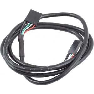

Добрый вечер,столкнулся с такой проблемой,при покупке новой матери, ASUS Maximus VIII Impact некуда воткнуть от aquaero 5 lt кабель для подключения ее,не подскажете как это можно сделать?

Valera____ на плате есть колодка USB 3.0. Вот к ней, через переходник и можно подцепиться. Переходник на али заказывается usb 3.0 header female to usb 2.0 header male

Понял вас спасибо,но решил чтобы не отключать переднею панель юсб,взять такой шнурок.
https://shop.aquacomputer.de/product_in ... ts_id=3388

Думаю так проще будет

Да, вполне тоже вариант хороший, только провода наружу к портам вытягивать)
