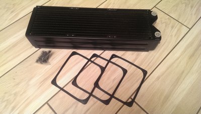

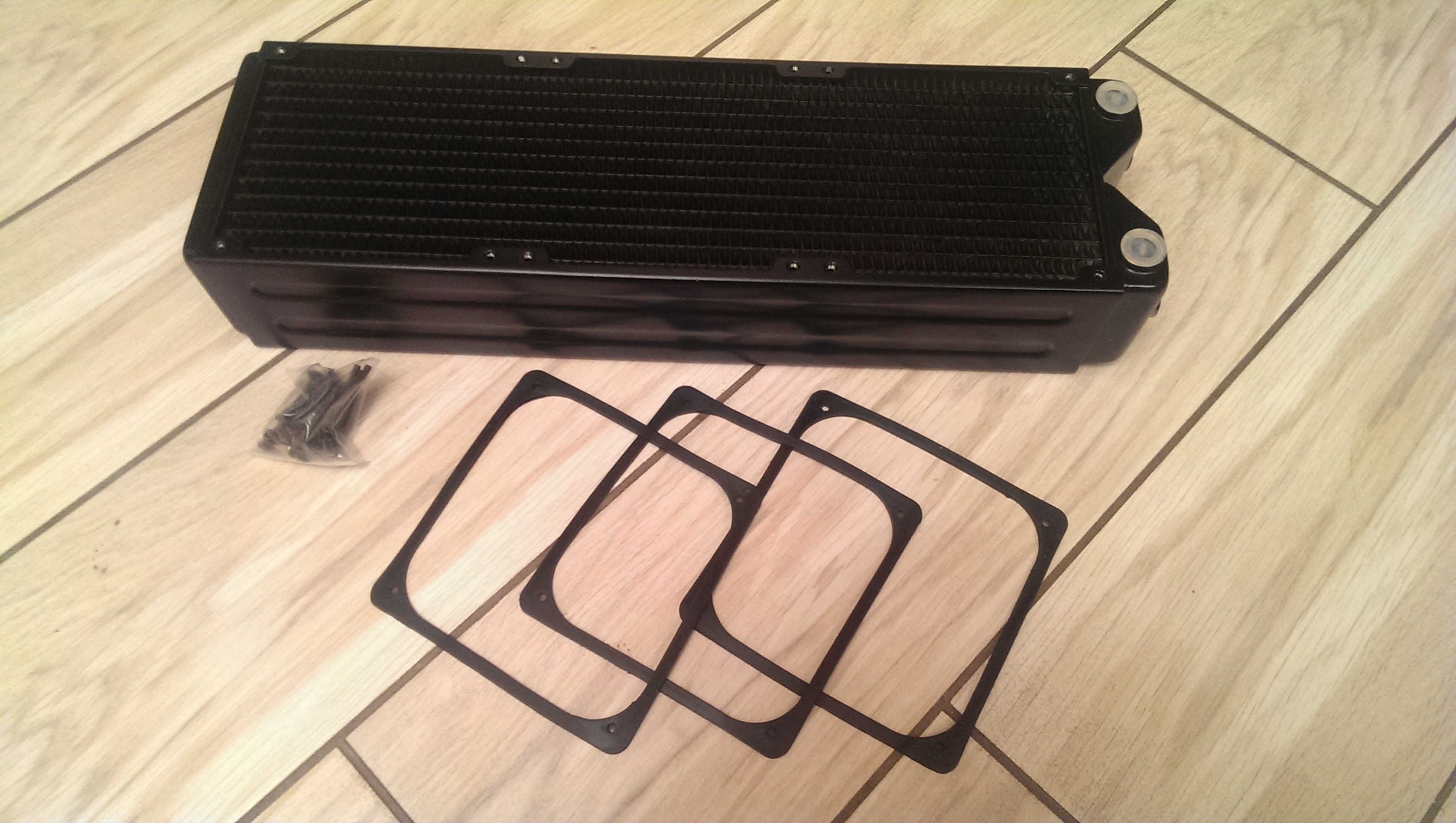

Приехал вчера радиатор с али: 65mm thickness 360mm fin black copper computer water liquid heat exchanger thread radiator for 12cm fan. T360-THL65
Оригинальный толстяк Coolgate G2 360 с 10 FPI. Наткнулся на него случайно, заметил сходство с G2. Спросил у продавца, он подтвердил, что это именно G2 и есть. Есть один отрицательный отзыв, что радиатор пришел изрядно побитым, но рискнул и заказал его. Сделан качественно, продавец отправляет через SPSR, дошло за 2 недели, привезли прямо до двери.
Сегодня промыл его лимонкой и воткнул в контур. Теперь жду помпу на замену лопнувшей.
